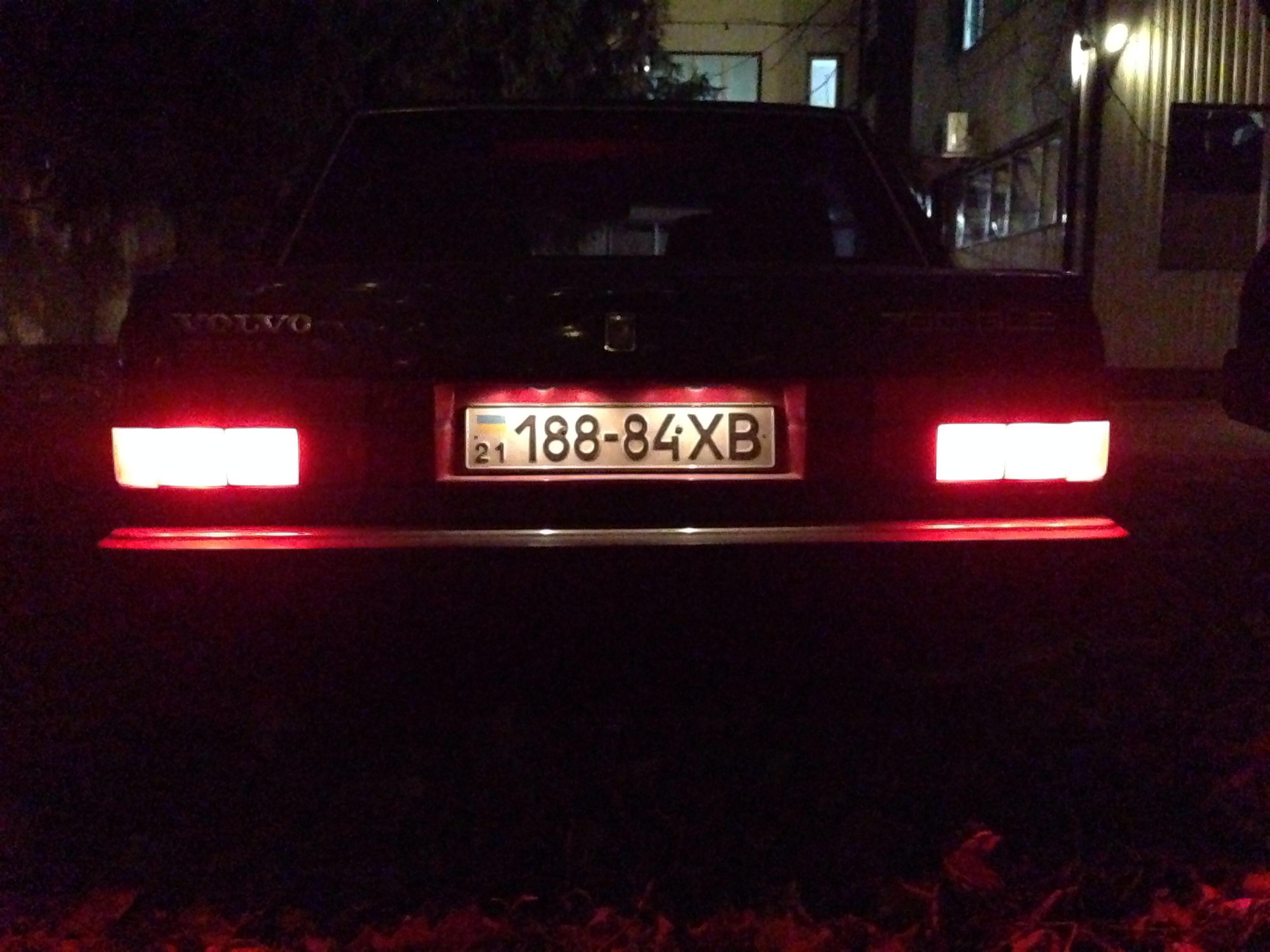

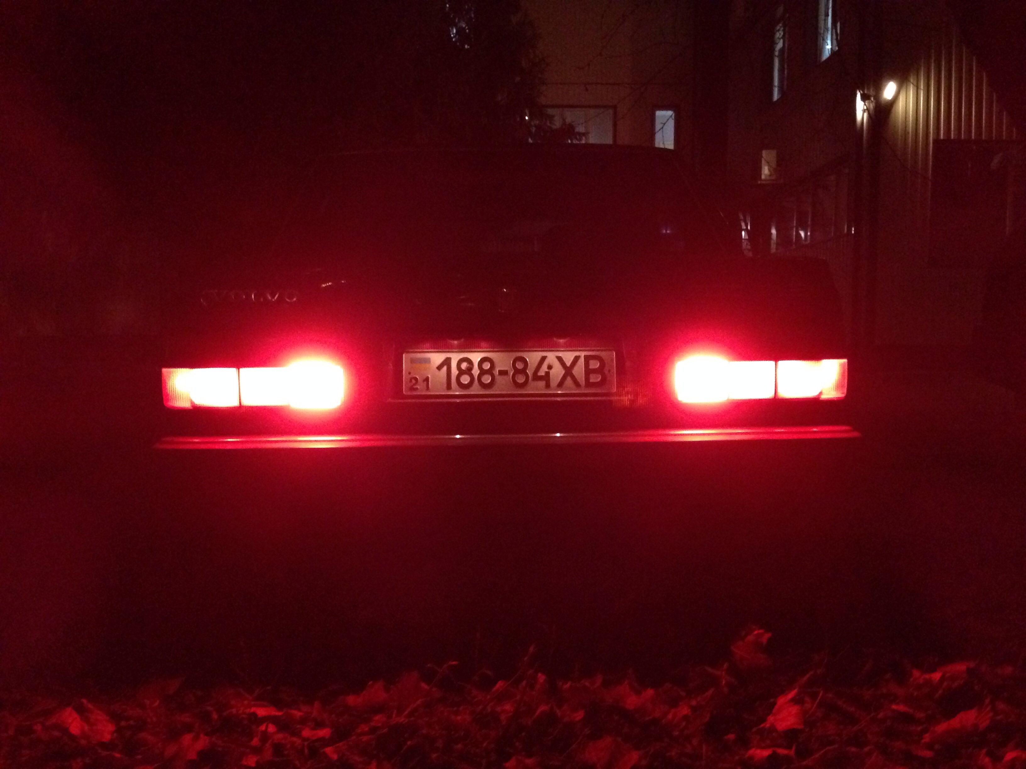

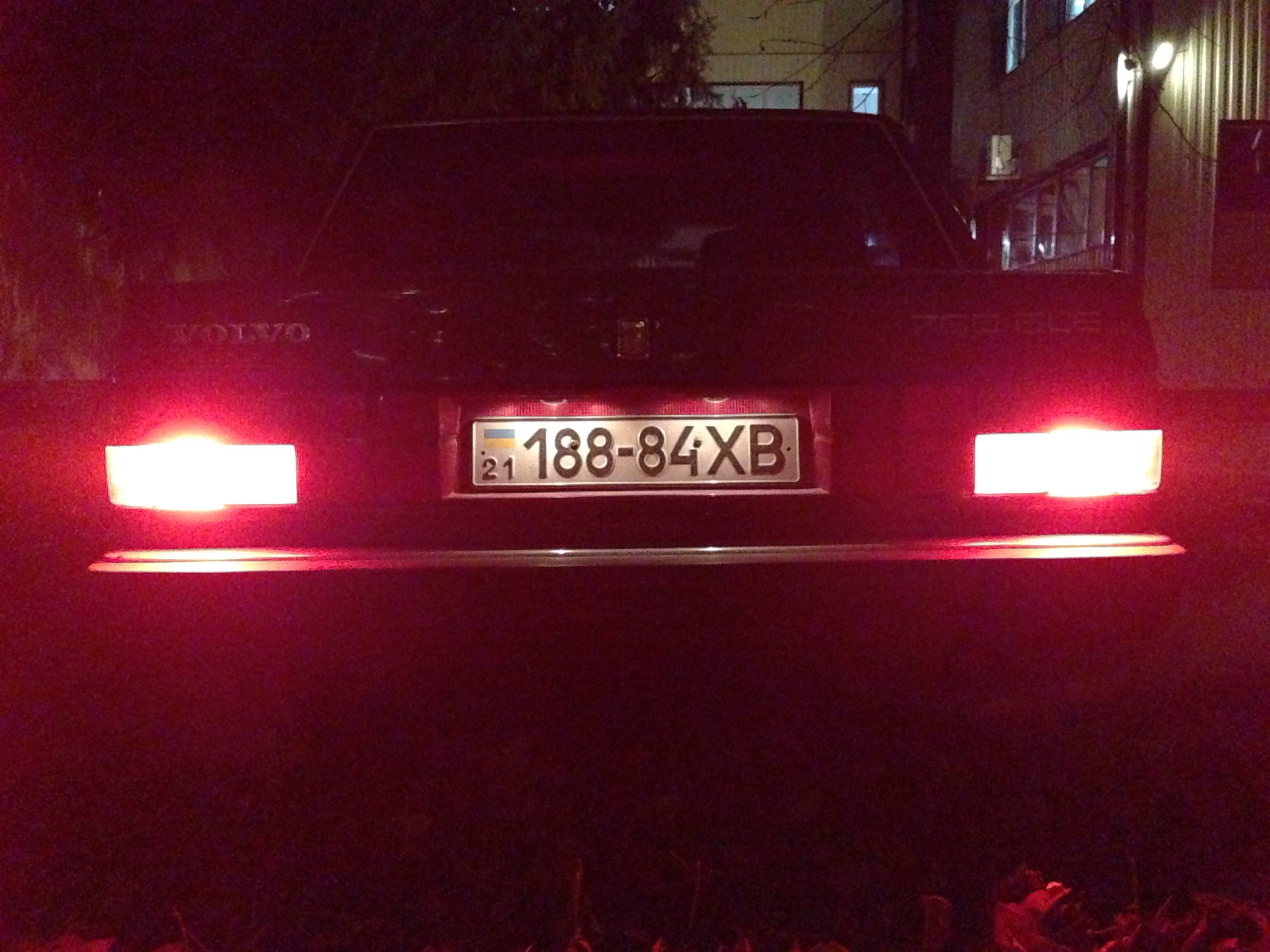

Сообщение Ice_BEAR_Bo » Вт ноя 11, 2014 11:03 pm
BigBear писал(а):Прикольно,я такого не знал,а там маленькие стоят лампы как в поворотах?Очень интересно.
Габариты
Габариты + туманки
Габариты + стопы
Габариты + стопы + туманки
