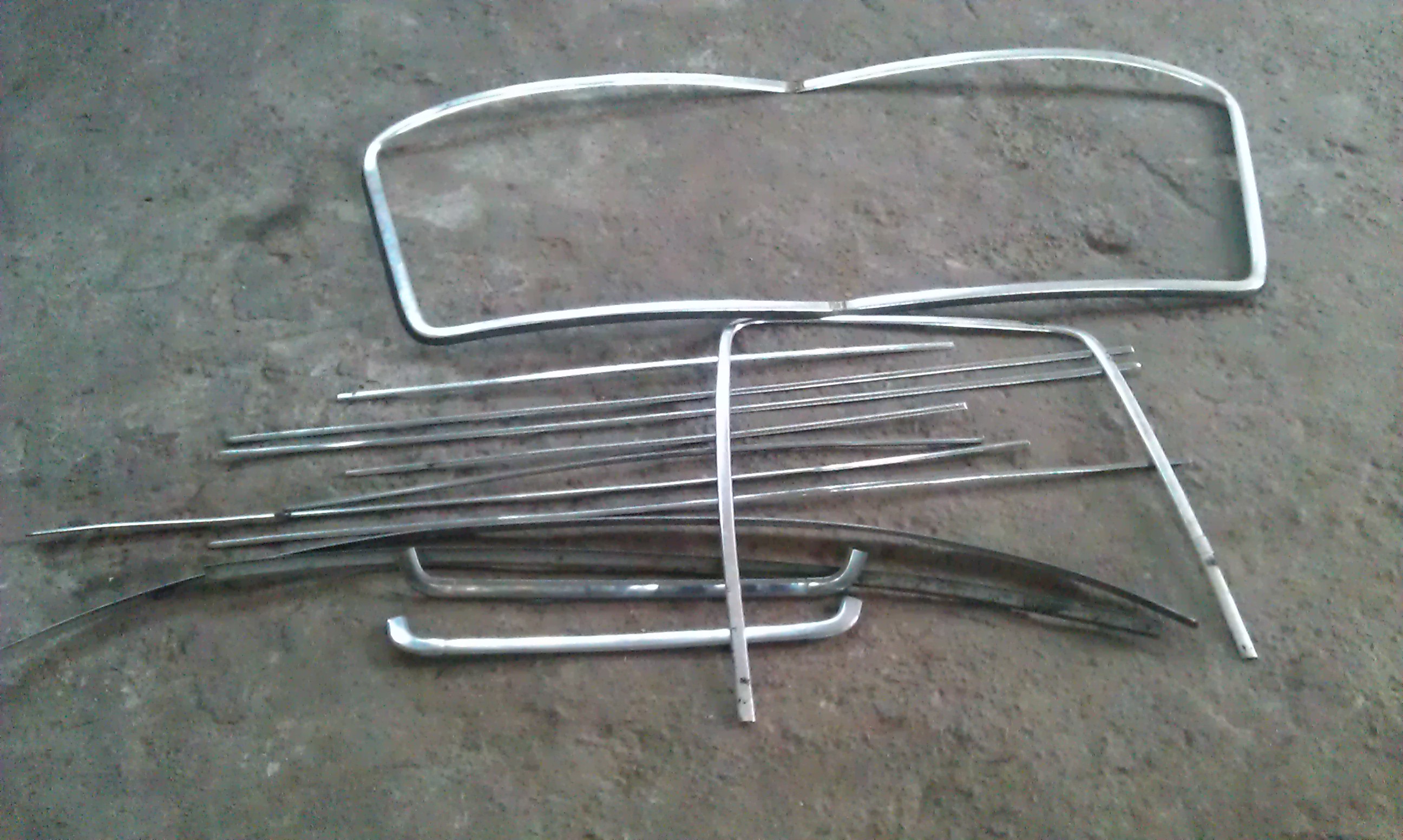

Barakuda_tm писал(а):
volvo244DLs писал(а):Вот это тебе нужно поменять под эти фары.
Я денжат подсоберу, и, если что, прикуплю. А про молдинги Вы не забыли?
Вот молдинги. Всё , что осталось.
