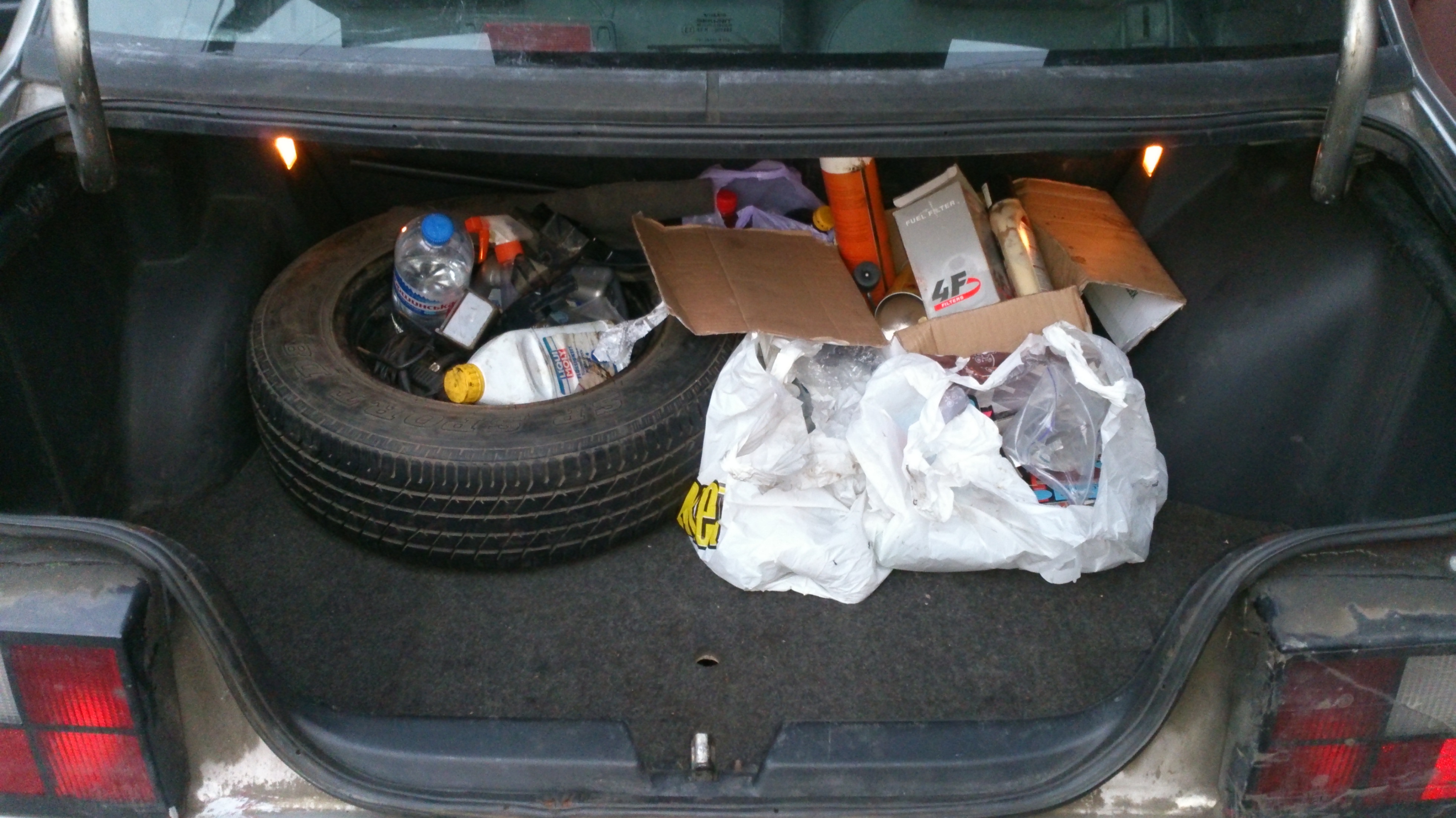

Продолжаем собирать Автивку.
Залили арочки внутри и поставили левую пластмасску багажника
Аналогично правую
Общий вид. На запаску думаю чехол купить.

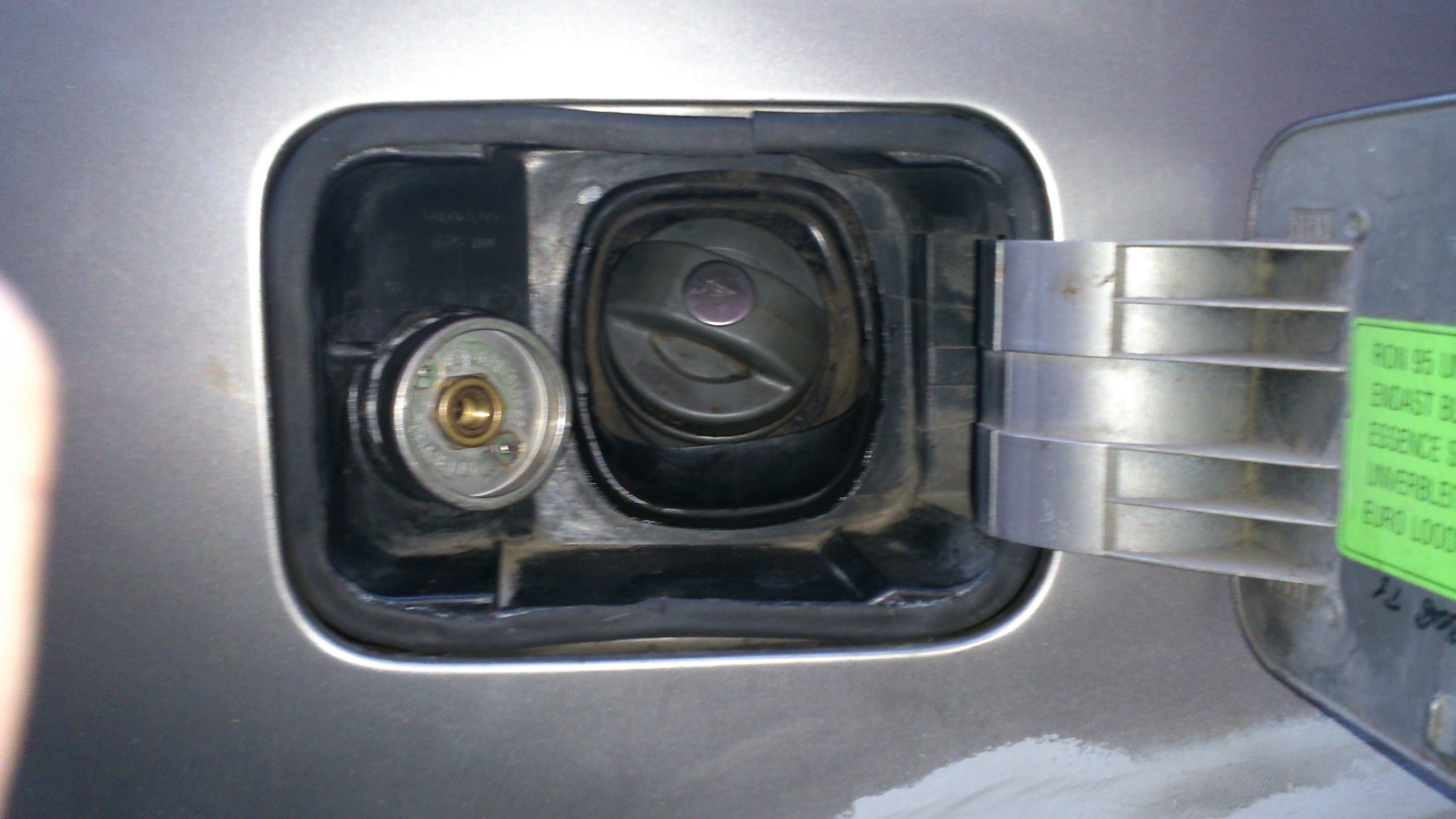

Заодно и заправочник облагородил. ато надоело с ним возиться пока бампер задний снимал туда сюда. Благо есть бампер без выреза. но поставим его потом.
