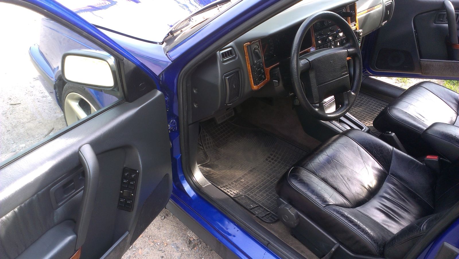

И еще. недавно откопал на сландо дверные карты рестайл, кожа с деревом. :idea:
но блин есть неприятность. задние блин под вёсла. попробовал снять накладку кожаную и приложить к своей. ииии. И УРА!!!! Оказалось что кожаная накладка полностью закрывает тряпчатую. :idea: :idea:
У меня теперь ваще машина полный фарш. Свинина Дерево, две педали! :idea: :idea:
Увоще полный фарш :-D :-D
Только я немогу понять почему у меня на старых картах лодочки под внутренние ручки были от кожаного салона, а стояла тряпка. но это скорее вопрос к предыдущему хозяину.
Бо меня предупредили что лодочки разные и комплекта нету. есть 3 а не 4. попробовал свои втулить. стали плотно и красиво. Тото меня раньше настораживало то что они торчат над картами :-D :-D
Народ поговаривает что таких комплектаций "4 подьемника и кожаные карты с деревом" никто в природе невидел.
Осталось со скоростью работы подьемников разобраться.

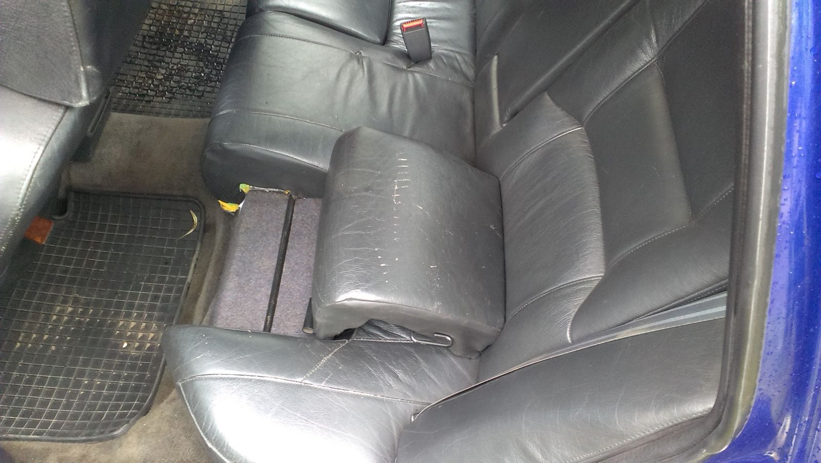

Макс я видел кожаные карты с 4мя подъёмниками))) И не только.
west
Сообщения: 394
Автомобиль: S70 T5
Re: 460 2.0 Мерлиномобиль №2
Сообщение Merlin » Вс ноя 30, 2014 8:08 pm
изверг :o :telephone:
я так понимаю задней такой сидухи нету больше.
а шо там в консоли перед кпп за шухлядка?
Сообщение west » Вс ноя 30, 2014 8:22 pm
Ну задняя сидушка это типа детская она с двух сторон так делается (попадались пару раз), а шухлядка просто закрывалка как пепельница (но такая была только одна).

Сообщение Merlin » Пн дек 01, 2014 11:22 am
О сидухах таких я знал. Валер если будет еще такая сидуха ты звони. тыж знаеш я нештяки люблю. :o
