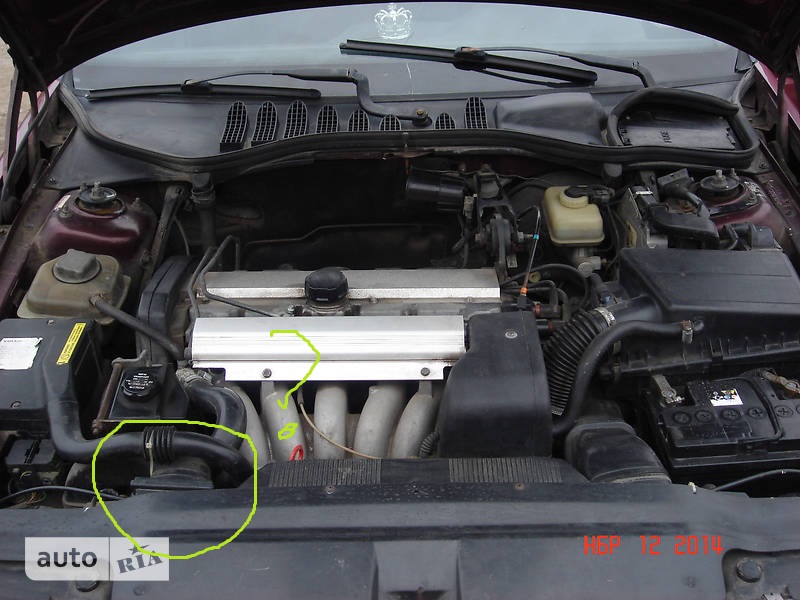

Сегодня ковырялся с машиной,менял бегунок,крышку,стартер снимал,обнаружил какойто фильтр-это походу фильтр салона,или другое?(фото не мое,на авториа сп.здил
Повідомлень: 1634
Звідки: УКРАИНА Харьков
Re: Мой самолет 850,2,5,20 клапанов
Повідомлення idk » Нед грудня 21, 2014 6:25 pm
Игорь74 написав:Сегодня ковырялся с машиной,менял бегунок,крышку,стартер снимал,обнаружил какойто фильтр-это походу фильтр салона,или другое?
Другое )
Там , в коробке возле расширительного бачка, живет мозг машины. Это его вентиляция.
Фильтр салона, если есть, под дворниками с правой стороны по ходу движения. Надо выкрутить несколько шурупов , приподнять пластик и все станет ясно.

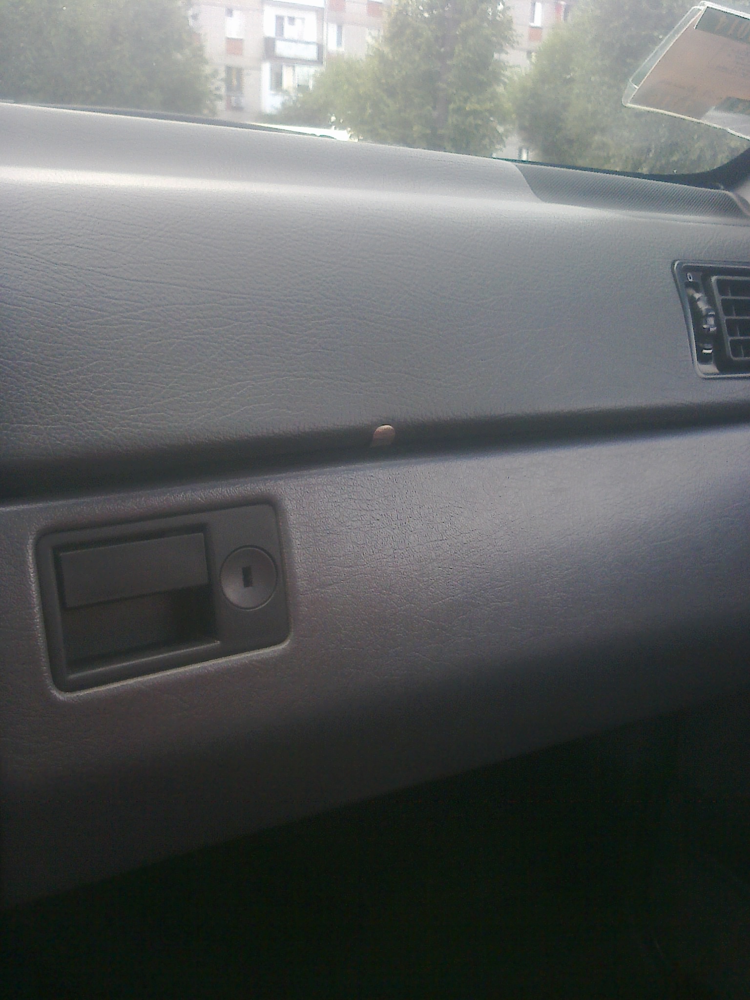

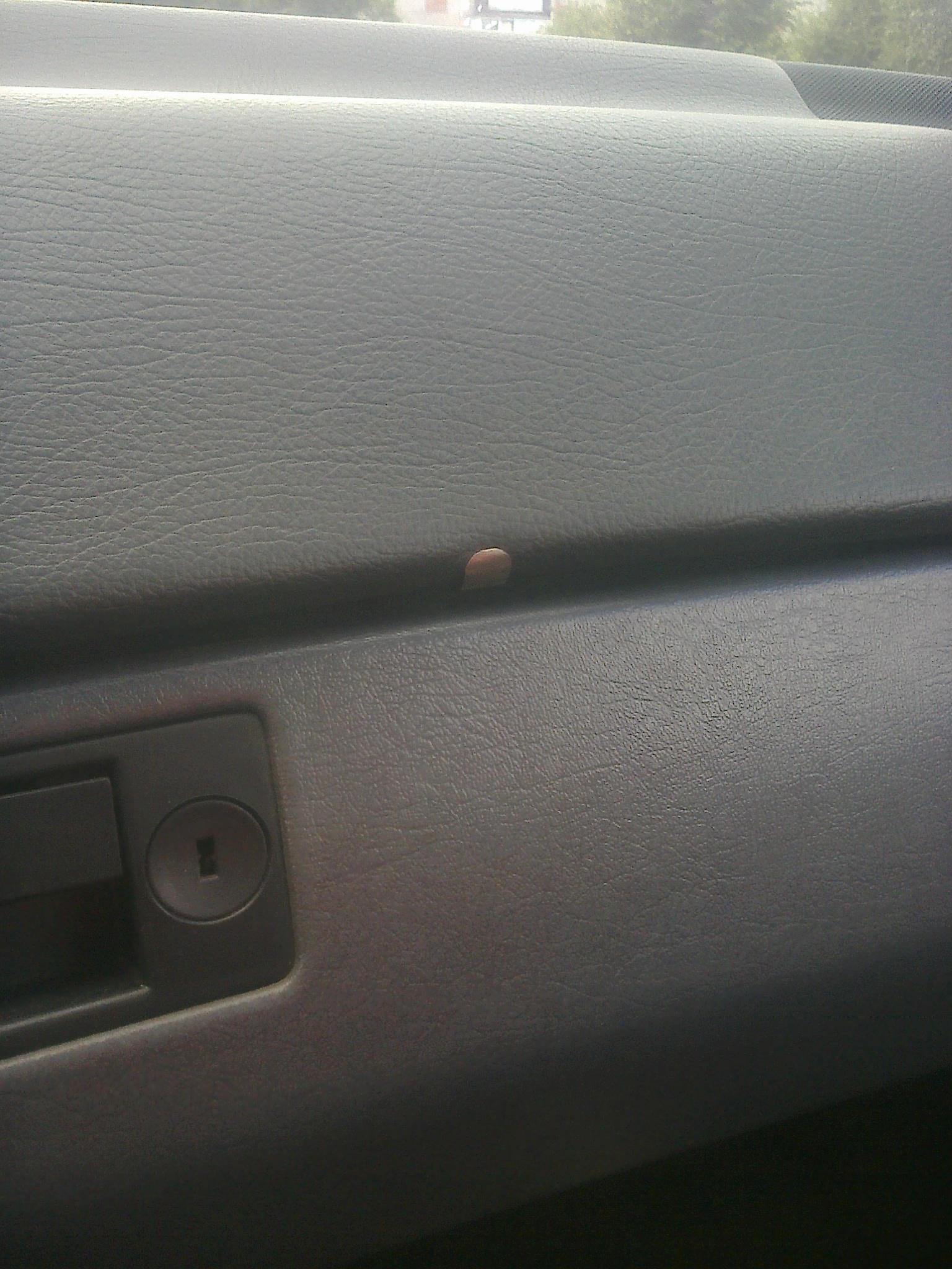

Повідомлення Игорь74 » Нед травня 31, 2015 5:50 pm
Над бардачком торпедо стала задираться от жары,попробовал скотчем двусторонним-не сработало,все равно задирается,кто что делал?Где то когдато читал о такой проблеме,не помню у кого в бж,мож фото сделаю
Повідомлень: 1634
Повідомлення RomanB » Нед травня 31, 2015 6:04 pm
Игорь74 написав:Над бардачком торпедо стала задираться от жары,попробовал скотчем двусторонним-не сработало,все равно задирается,кто что делал?Где то когдато читал о такой проблеме,не помню у кого в бж,мож фото сделаю
У меня всегда задирается ,просто меняю накладку торпеды.

Повідомлення Игорь74 » Нед червня 21, 2015 9:08 pm
Мужики,еще вопросик,при включенном зажигании под крышкой(отмечена красным)постоянно гудит как типа насос какой то,так и должно быть?Только сегодня обратил внимание
Повідомлень: 1634
Повідомлення Игорь74 » Нед червня 21, 2015 9:14 pm
П.С. Двигатель не заведен
Повідомлень: 1634
Повідомлення xoxlov » Нед червня 21, 2015 9:41 pm
Да то клапан холостого хода, так и должно быть.

Повідомлення xoxlov » Нед червня 21, 2015 10:14 pm
Игорь74 написав:Спасибо,я сегодня засну :frends:
А еще он гудит 3-5 сек после остановки двигателя.

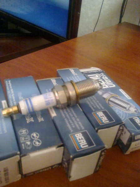

Повідомлення Игорь74 » Сер червня 24, 2015 7:49 pm
Лямбда загорелась когда свечи поменял,все сам не решался по сбрасывать ошибки,вроде нормик,катаемся
Повідомлень: 1634
Повідомлення idk » Сер червня 24, 2015 9:31 pm
Игорь74 написав:Лямбда загорелась когда свечи поменял
Игорь, а какие свечи поставил ? Странно, что лямбда загорелась.

Повідомлення Игорь74 » Нед липня 12, 2015 4:27 pm
Заколхозил торпеду,пробовал сначала скотчем двусторонним,приклеил три полосы см по 15,на солнце все равно отлипает,короче-и так сойдет
