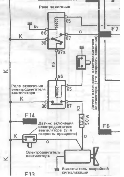

Перед этим я наконец-то устранил обрыв от ДТОЖ к компьютеру (двигатель стал работать намного веселее). До этого оба контакта ДТОЖ были замкнуты на массу.
Но эти два события не связываю - посмотрел на схемы, вентилятор срабатывает от 2-х датчиков (1 и 2 скорости, причём вторая скорость - не через реле).

датчик один двойной. и обе скорости вроде как без реле включються. с реле включает вентилятор кондей. внимательней гринбуки надо изучать.

Merlin писал(а):датчик один двойной. и обе скорости вроде как без реле включються. с реле включает вентилятор кондей. внимательней гринбуки надо изучать.
Окей
Как тогда такую схему прочитать? кондея у меня нет.

Сообщение Merlin » Пн дек 22, 2014 6:00 pm
Схема, часть которой ты выложил, нарисована какимто аматором.который вольво наверное и невидел.
кроме того под этой схемой ненаписано для машин какого года она, и неполная она вобще.
Ябы посоветовал использовать Гринбуки, благо они доступны для скачивания.
так вот.в гринбуках схема разниться кардинально, и в отличии от той что ты выложил, почти всегда соответствуют действительности.

Еще раз проверил схему гринбука, добавить нечего, что до что после рестайла выключатель вентилятора один, двухуровневых и без дополнительных реле, через реле включаеться одна из скоростей от кондея. так что схему выкидываем выложенную.

Сообщение b1gg1e » Пн дек 22, 2014 11:00 pm
Ага, так и сделал.
Вот кстати и часть "родной" схемы:

Сообщение b1gg1e » Пн дек 22, 2014 11:03 pm
И работа по скоростям:

Сообщение Merlin » Пн дек 22, 2014 11:05 pm
Так и есть, напрямую от акума, без предохранителей и реле.
