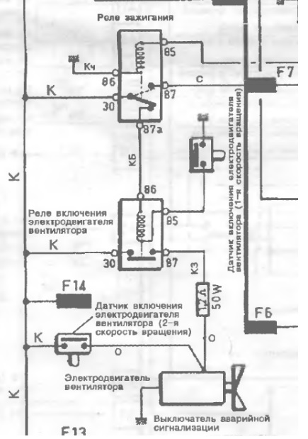

Сообщение Merlin » Пн дек 22, 2014 6:00 pm
Схема, часть которой ты выложил, нарисована какимто аматором.который вольво наверное и невидел.
кроме того под этой схемой ненаписано для машин какого года она, и неполная она вобще.
Ябы посоветовал использовать Гринбуки, благо они доступны для скачивания.
так вот.в гринбуках схема разниться кардинально, и в отличии от той что ты выложил, почти всегда соответствуют действительности.
Re: Не включается вентилятор охлаждения двигателя 440 B18F
Сообщение Merlin » Пн дек 22, 2014 6:08 pm
Еще раз проверил схему гринбука, добавить нечего, что до что после рестайла выключатель вентилятора один, двухуровневых и без дополнительных реле, через реле включаеться одна из скоростей от кондея. так что схему выкидываем выложенную.

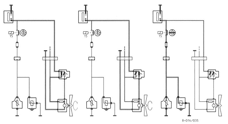

Ага, так и сделал.
Вот кстати и часть "родной" схемы:
b1gg1e
Сообщения: 272
Клубная карта №: 49
Сообщение b1gg1e » Пн дек 22, 2014 11:03 pm
И работа по скоростям:
b1gg1e
Сообщения: 272
Клубная карта №: 49
Сообщение Merlin » Пн дек 22, 2014 11:05 pm
Так и есть, напрямую от акума, без предохранителей и реле.
