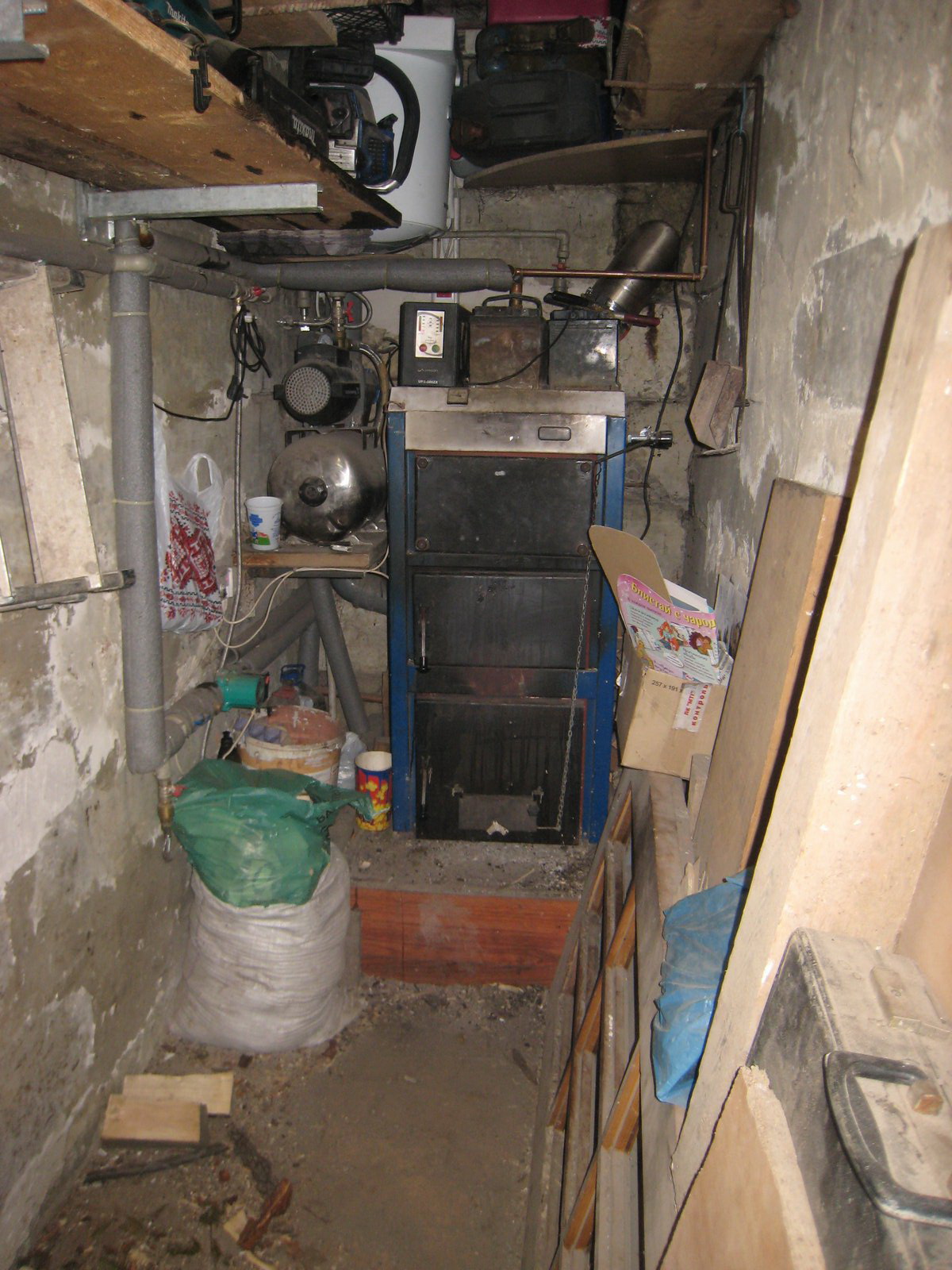

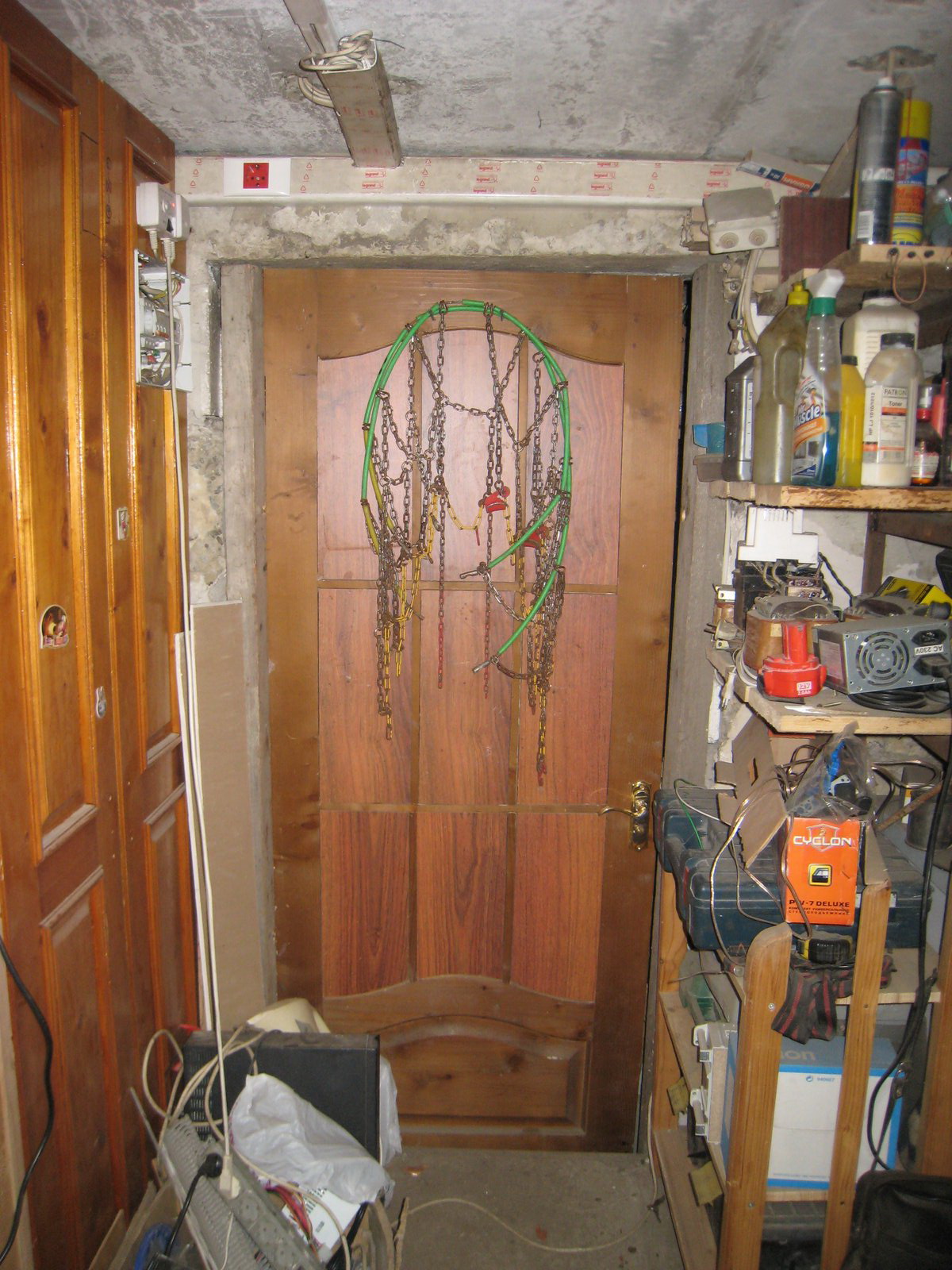

Пропустив лише одні двері. Як говорив буратіно "там находится потайная ..."
Бойлерна.
Два котли (твердопаливний та електродний) насосна станція, бойлер.
Ну і запаси на зиму (картопля, закрутки)
На котлі -- свій безперебійник (щоб при відімкненні світла не зупинилась ціркуляція теплоносія і котел не вибухнув)
А ще тут поміщаеться 0.5 куба дров, а не ці два поліна.
На разі -- все.

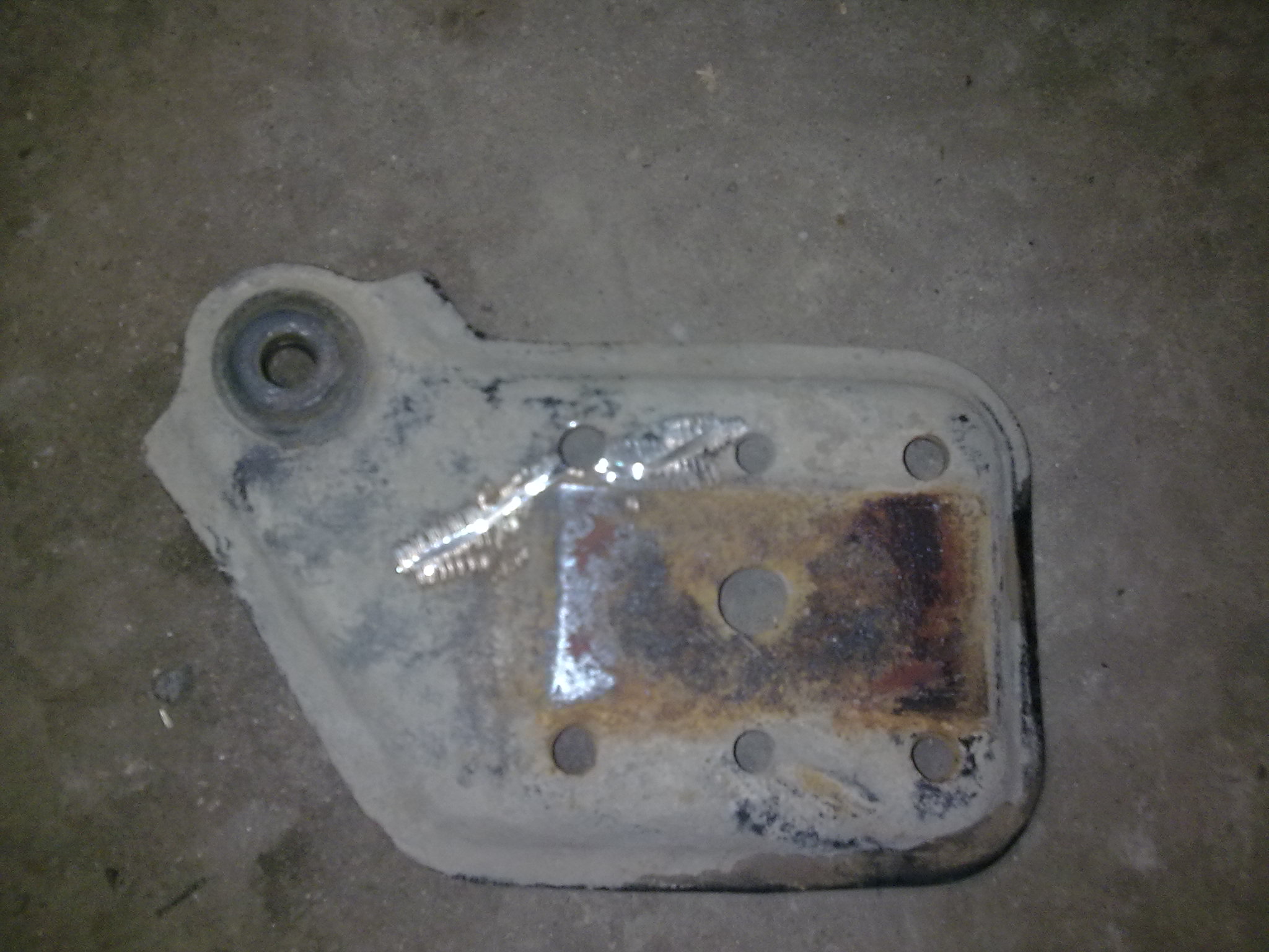

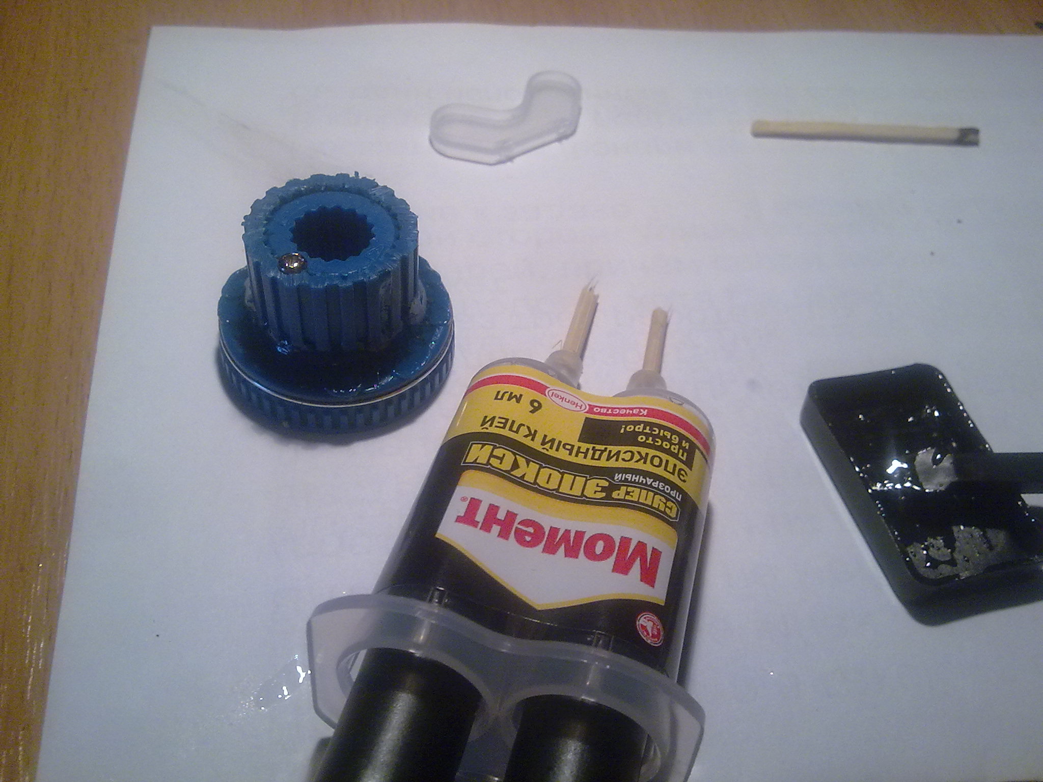

Перестав працювати лівий склопідіймач -- зрізало шестерню. А точніше шестерня відтріснула від основи.
Спочатку зібрав по стику і зафіксував суперклеєм (щоб не змістити в подальшій роботі)
В тріщину вплавив пружину (так зване "прошивання шва"), зверху і знизу тріщину залив епоксидною смолою.
Re: Дизельна красуня
Сообщение troll999 » Сб дек 27, 2014 11:20 pm
Хорошая эпоксидка, как то ею зеркало ремонтировал, держит уже четыре года...или пять?

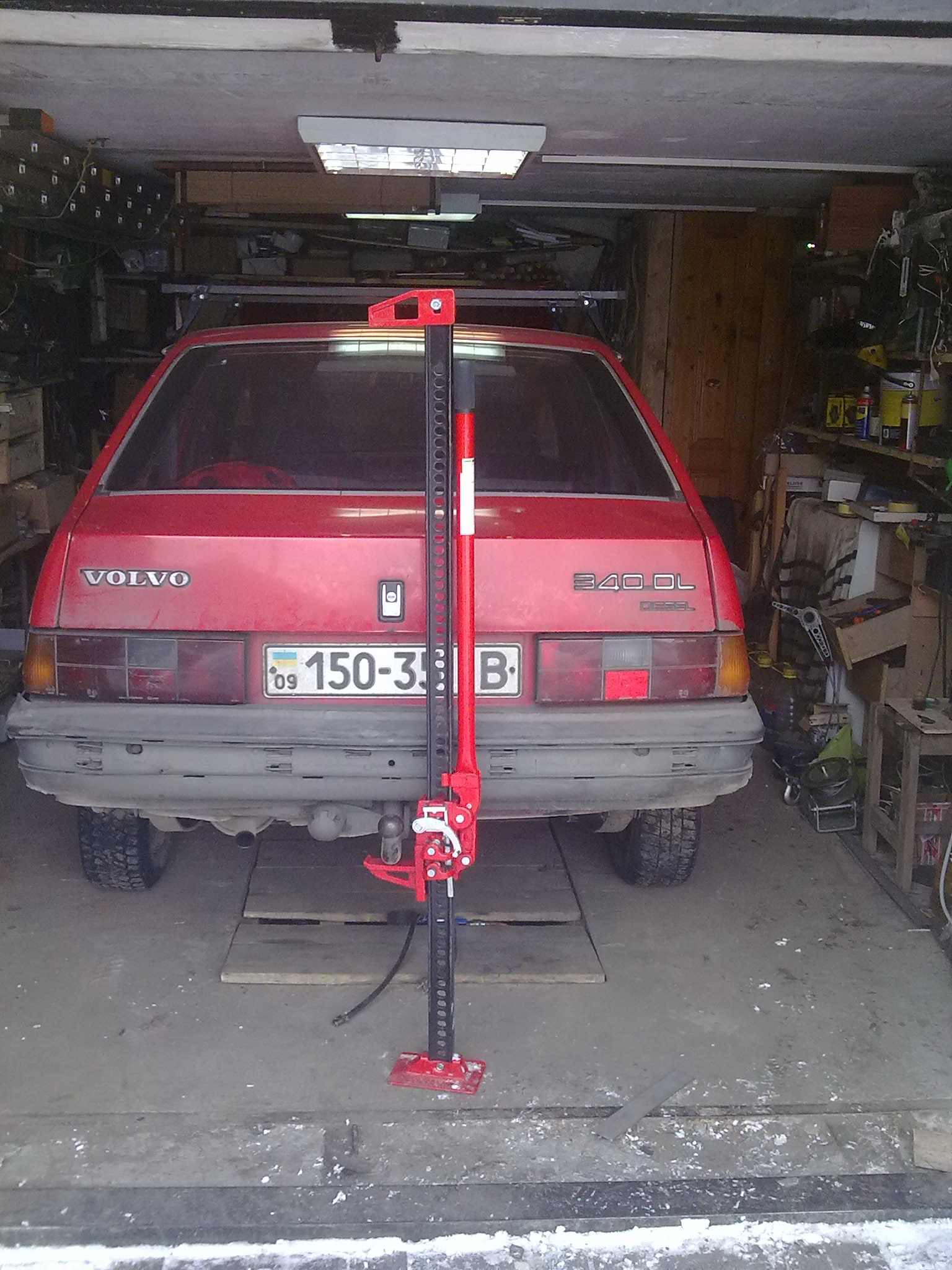

Приїхав мій домкратик :oops:

Сообщение Vladizlav » Вт дек 30, 2014 2:02 pm
На виріст :-P
Люблю все масштабне !

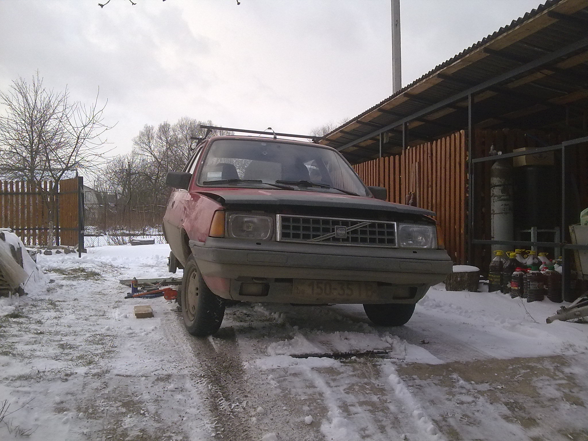

Не доїхав буквально 100 метрів до дому. То все кум винен -- 2 метри і 100 кг небитої ваги. Підвозив...

Пробував свій домкратик в роботі
10 секунд -- і зад піднятий повністю. Був би форкоп ще і зпереду ... або силовий бампер ...
Головне при піднятті -- тримати домкрат, бо на незастопорених передніх колесах машинка хоче кинути дупу в сторону.
Пробував посунути машину вбік, вперши в дерево і форкоп -- елементарно.
Подобається, не шкодую.

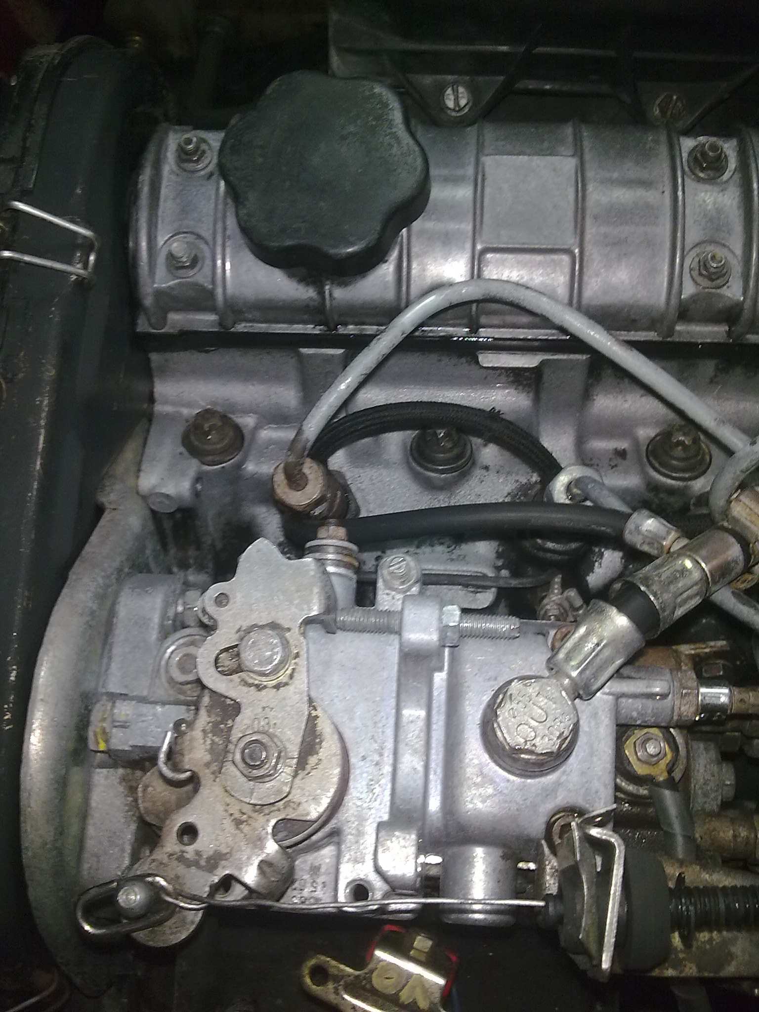

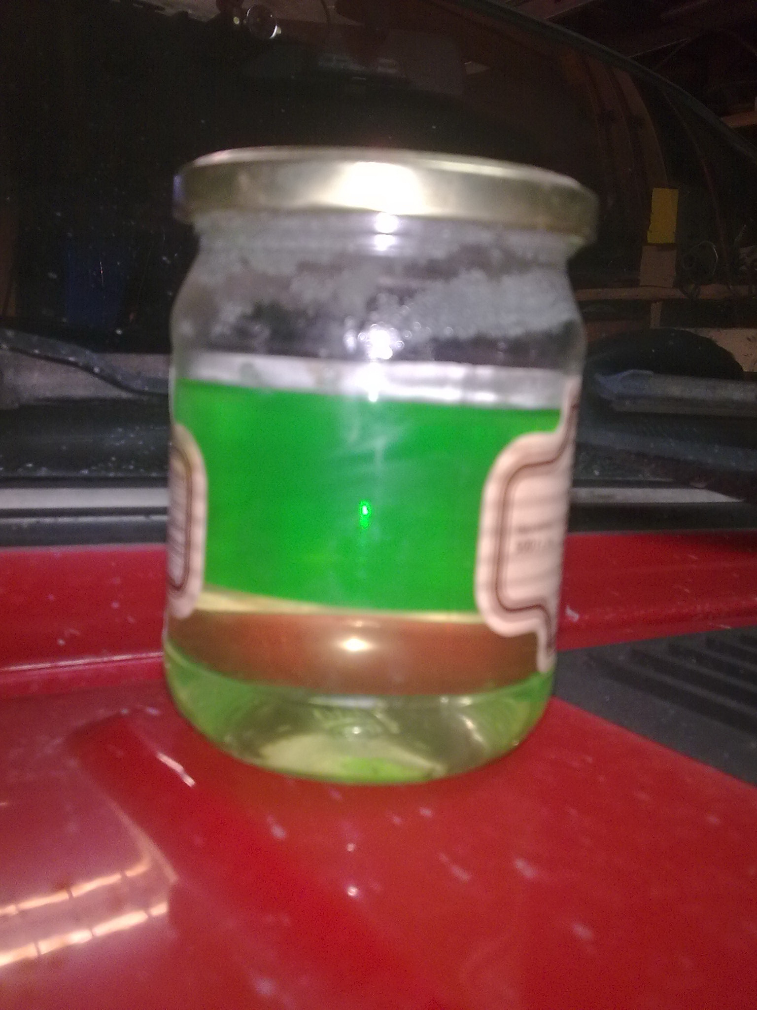

Розкопав в себе в гаражі банку миючого концентрату. Подарували мені його "на пробу" десь рік назад. Налили в скляну банку (ніби як пластик може роз"їзти). Розводити 5:1 з водою.
Розчин розслоївся на 2 фракції
Розчинив водою, залив в розприскувач, хляпнув на двигун. Почав мити кузов.
Трохи пшикнув на скло, почав змивати "Керхером" -- скло моментально стало чисте, навіть мочалкою не тер ! Хай сховаються ті автошампуні, що користувався раніше !
Коли добрався до двигуна -- здивування ! Виявляється --мотор в старого дизеля може бути чистим !!
Те, що залишилося навколо правої форсунки -- було кольором майже всього двигуна, кришки та насоса
Внаслідок тривалого використання олії, експериментів з нею -- під капотом було трохи брудно (до залишків олії добре прилипає бруд та пилюка). Тепер ця проблема вирішена.
Тепер питання -- що це було ? Знаю лише, що приходив розчин в 200л бочках, використовували для миття ангарів та важкої техніки на одному з заводів.
І чи не пошкодить ця байда фарбу ? Бо на перший погляд речовина термоядерна. Краплина з банки попала на руку -- не пекло, змивав водою довго -- як дуже концентроване мило.

Vladizlav писал(а):І чи не пошкодить ця байда фарбу ? Бо на перший погляд речовина термоядерна. Краплина з банки попала на руку -- не пекло, змивав водою довго -- як дуже концентроване мило.
Главное Керхер по рукой.
Подарили как-то подобное, опрыскал движок, пошел заварить кофе и 10минут спустя помыл двиг, все надписи на крышке головки цилиндров исчезли. Движок чист )

Сообщение Fomax79 » Пн янв 19, 2015 8:20 pm
Состав для бесконтактной мойки,по кузову работать только малой концентрацией,на пенокомплект разводится 1к4,1к5 при работе мойки она доразводиться еще до 1к20-30,выдержка на кузове 4-5минут,главное чтобы не высохло,останутся разводы-только полировать,резинки начинают светлеть. Движок и диски можно более высокой концетрацией. Похожа на Атас-овский диммер,хорошая химия,но ядреная.
