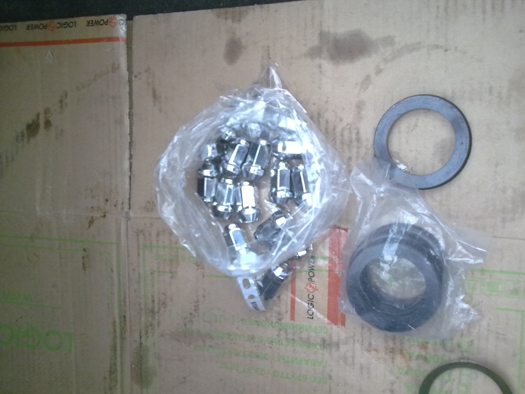

Сообщение Vladizlav » Ср янв 14, 2015 1:21 pm
Вирішив пошукати гайки на титанові диски (на літо ставлю). Закручував титани звичайними гайками від металевих дисків через дві причини. По перше -- не мав інших, по друге -- тесть сказав не випендрюватись. А гайки то попускаються потрохи ..
Заїхав на шинний центр. Довго шукав якогось продавця, потім продавець викликав майстра по гучномовцю, потім послали за ним гінця ... Прийшов майстер, сказав "то так не буде, треба дивитись диск". А він в мене в багажнику. І стару гайку треба відкрутити. А в мене запасна в кишені !
Пішов на склад, приніс, сказав ціну ... 30 грн/гайка. Картка не приймається (на щастя), готівкою було лише 400 грн. Моментально дають знижку (80 грн це ж 20%), ледве втік.
Заїхав на іншу станцію. Та сама історія з пошуком "спеціаліста по гайкам на колеса". Вбив ще 30 хвилин, за ціною довго кудись дзвонили, менеджер побачив в мене папірчик з кодом гайок і ціною з попереднього магазину ... і сказав "ну .. напевно .. гривень 30"
Хотів звертатись по допомогу на форум, але згадав при "Шип-шину". Подзвонив, сказав параметри, моментально підібрали. Ціна буде від 8 до 15 грн/гайку. На що я і розраховував. Заодно спробую підібрати перехідні кільці з титана на ступицю (на багатьох станціях не могли зрозуміти про що я говорю) 70 - 52,1 мм

Сообщение dok » Ср янв 14, 2015 8:26 pm
гайки от японцев подходят,набрал себе "глухих" на разборке,на металические становятся N.но родные колпаки не становятся-нет бортика

Сообщение Vladizlav » Чт янв 15, 2015 5:07 pm
Заїхав на Шип-шину. Вибіг хлопчина, глянув, побіг. Через 4 хвилини я вже їхав назад з гайками.
Від ціни правда офігів (в хорошому розумінні) -- 8 грн проти 30 що мені пробували втулити перед цим.
это всё моё, и это всё мне нада ! (Цитата Лены из КВН, Днепр)
Перехідні кільця треба буде трохи переточувати -- не було мого діаметра. Але то вже дрібниця, до літа є час.

Сообщение troll999 » Чт янв 15, 2015 5:48 pm
Vladizlav писал(а):Заїхав на Шип-шину. Вибіг хлопчина, глянув, побіг. Через 4 хвилини я вже їхав назад з гайками.
Жалко, что с дюймовой резьбой так не получается :sad:
