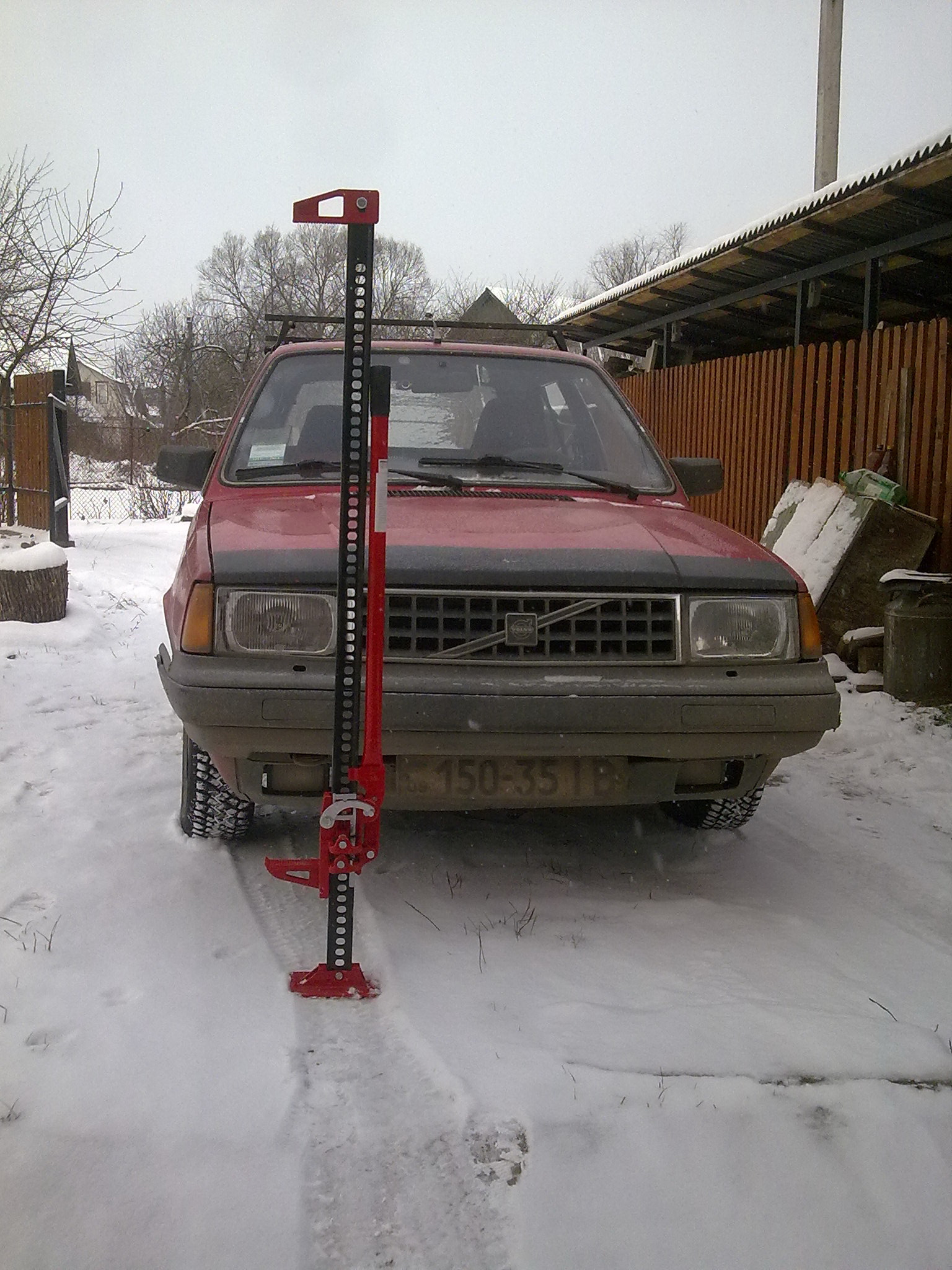

Ура-ура !
Приїхав мій домкратик :oops:
Re: Дизельна красуня
Сообщение Merlin » Вт дек 30, 2014 1:52 pm
:o
Сообщение Vladizlav » Вт дек 30, 2014 2:02 pm
На виріст :-P
Люблю все масштабне !

Пробував свій домкратик в роботі
10 секунд -- і зад піднятий повністю. Був би форкоп ще і зпереду ... або силовий бампер ...
Головне при піднятті -- тримати домкрат, бо на незастопорених передніх колесах машинка хоче кинути дупу в сторону.
Пробував посунути машину вбік, вперши в дерево і форкоп -- елементарно.
Подобається, не шкодую.
