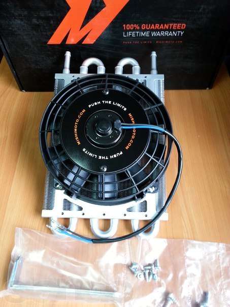

Сообщение atol » Вс фев 08, 2015 9:20 pm
124484621_1_1000x700_prodam-mishimoto-radiator-ohlazhdeniya-masla-kpp-s-ventilyatorom-ivano-frankovsk.jpg
Идея http://www.transakpp.ru/uslugi/radiators.html и картинки из жизни

Re: На каких оборотах переключается ZF22
Сообщение dima1961 » Вс фев 08, 2015 9:34 pm
Спасибо, знаком с такой штукой, просто реализовал немного по другому.
Сообщение atol » Вс фев 08, 2015 9:44 pm
У меня это все стоит, на 940, больше года. Доволен, явно лучше.
