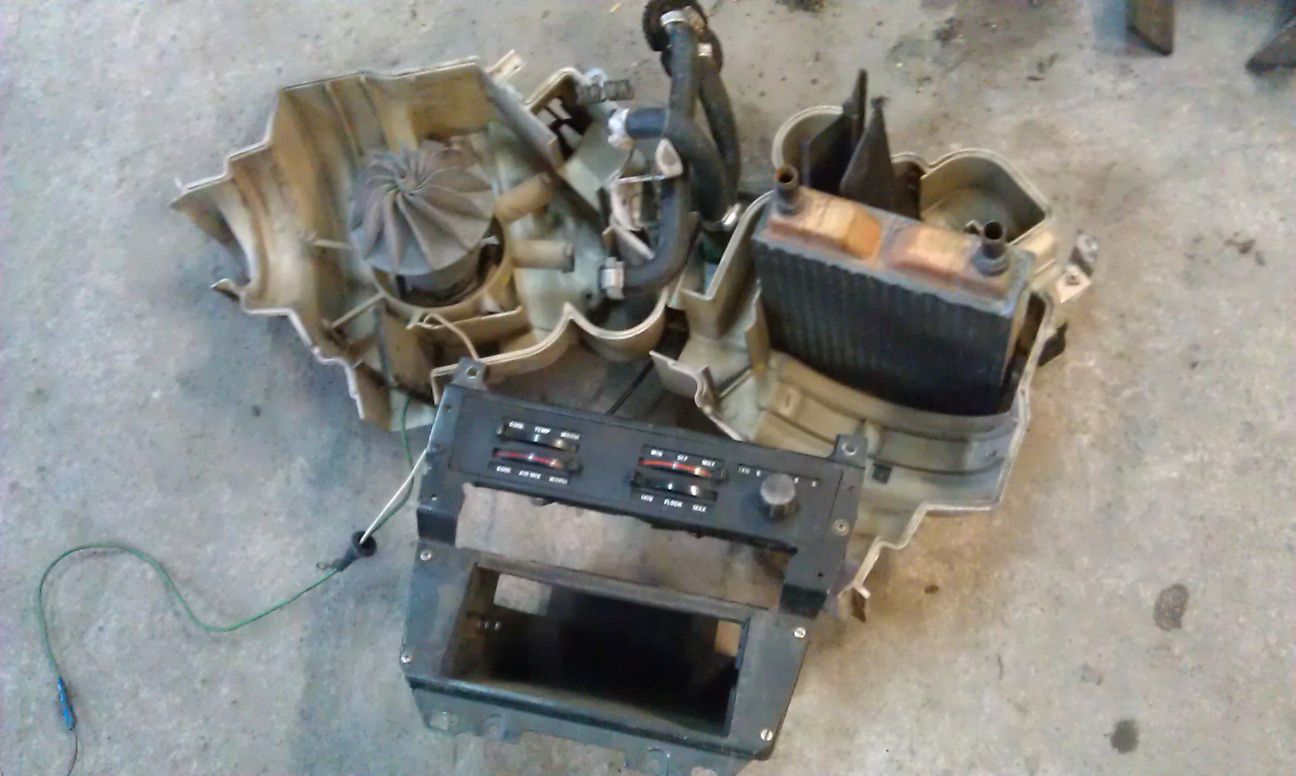

Вас интересует вся печка или только пластина?
Re: Валентина
Сообщение Barakuda_tm » Пт фев 27, 2015 4:55 pm
volvo244DLs писал(а):Вас интересует вся печка или только пластина?
не, мне только одна пластина нужна исправная. так как у меня она сломана. В принципе я думаю её подчинить.... Там крепление к тросику сломано....
С уважением, Александр.
Barakuda_tm
Сообщения: 981
Re: Валентина
Сообщение volvo244DLs » Пт фев 27, 2015 9:02 pm
Ну Вы можете попробовать, а мой опыт говорит, что я не смог это качественно сделать. Выбор за Вами. Я пластинку снять целую не могу. Если нужно, то могу отдать корпус целиком за 150гр.

мучался мучался, не могу понять как её разобрать... помогите, пожалуйста, советом )
P.S. пока пытался снять чашечки, пропал люфт... может так поставить :-D

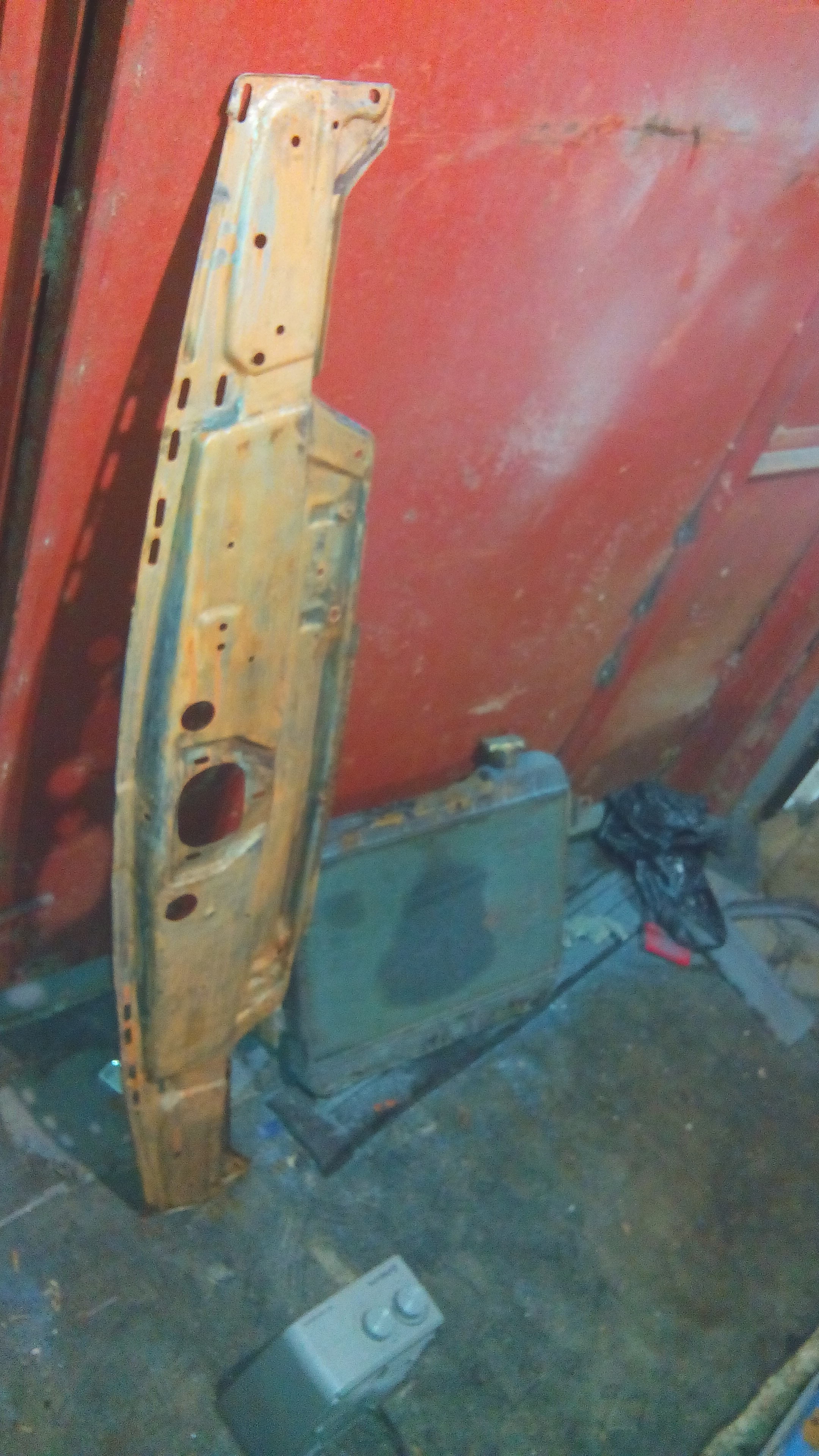

на месте крепления капота. когда снял его увидел что с одной стороны он был на одном болте... Даже не знаю как там привариться.... :(
Barakuda_tm
Сообщения: 981
Re: Валентина
Сообщение Fomax79 » Пн мар 02, 2015 9:51 pm
Делаешь квадратную латку,сверлишь в ней отверстие и привариваешь с обратной стороны гайку, обсаживаешь место под латку,если надо увеличиваешь отверстие в брызговике,чтобы при наложении латки гайка не упиралась в кузов,приложил-обварил. Чем варишь? Полуавтоматом можно вообще аккуратно сделать.

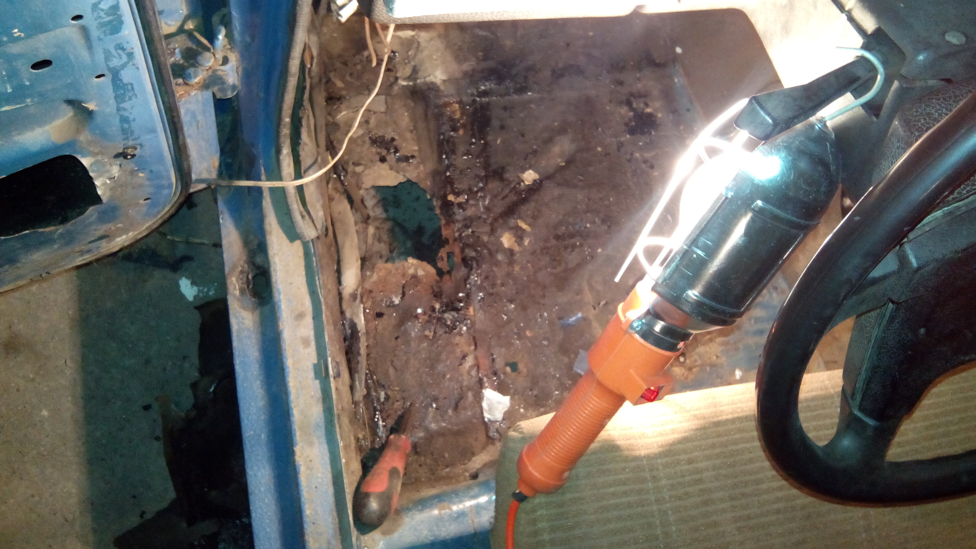

Сообщение Barakuda_tm » Чт мар 19, 2015 10:28 pm
отаке...
Barakuda_tm
Сообщения: 981
Re: Валентина
Сообщение Vladizlav » Чт мар 19, 2015 11:19 pm
Раньше у меня была бы истерика при виде такого :o
Сейчас в голове -- калькуляция часов и материалов на ликвидацию. Главное -- не ленится и не халтурить, пусть по времени выйдет дольше, зато потом не возвращатся.
