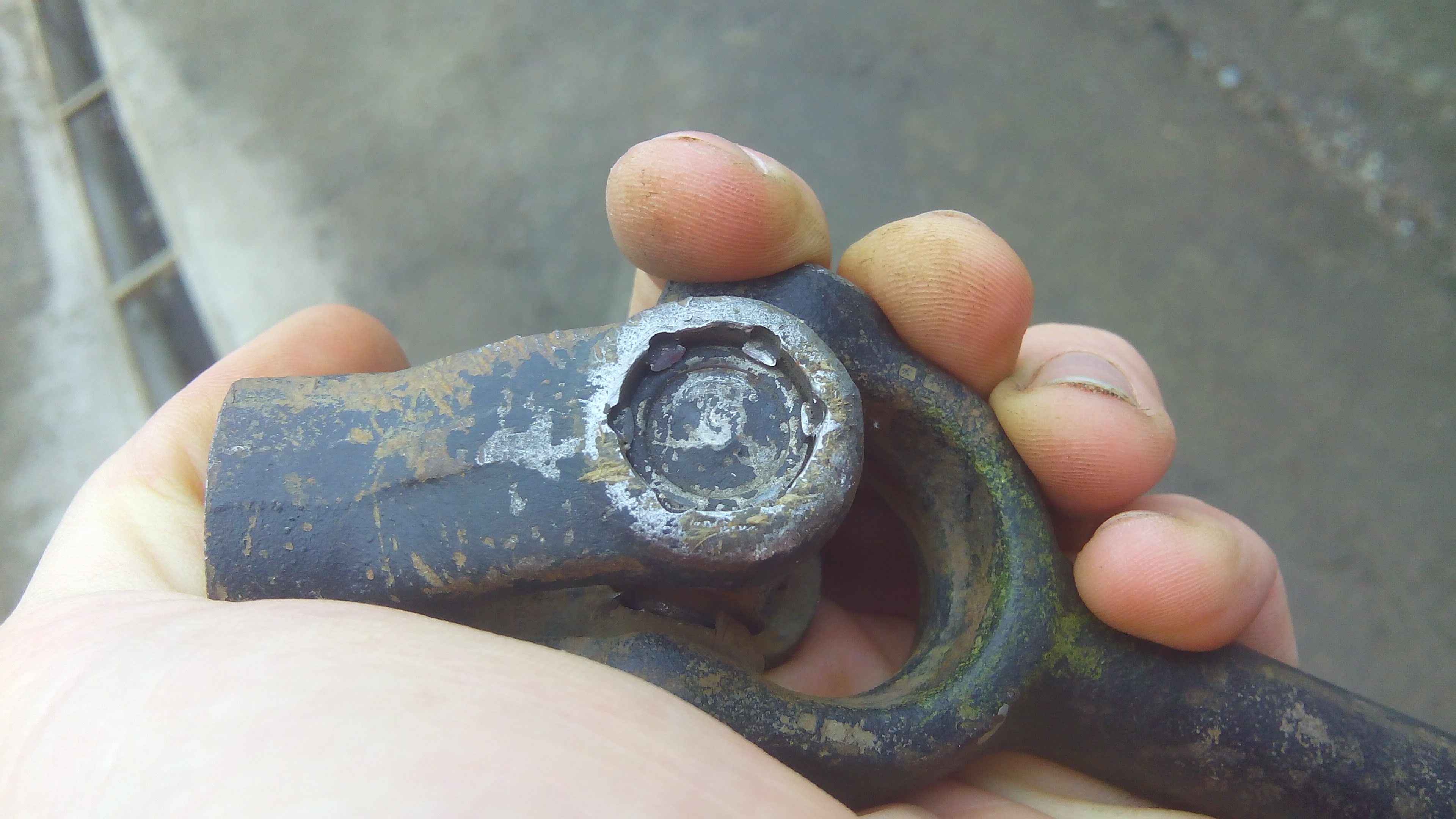

Сообщение Barakuda_tm » Вс мар 01, 2015 5:29 pm
мучался мучался, не могу понять как её разобрать... помогите, пожалуйста, советом )
P.S. пока пытался снять чашечки, пропал люфт... может так поставить :-D

Re: Валентина
Сообщение nikolajs » Вс мар 01, 2015 8:00 pm
Так и оставь... еще тысяч на 20 хватит, а там и разберешься :)

У крестовин фиксация набивкой зубчиков на кромке ,зубчики срезают токарным или кто чем гаразд. Запресовывают новые крестовины и пытаются набить новые зубчики,с переменным успехом.

А не проще поставить новый кардан? Он же стоит копейки (я менял)

я так изначально и хотел ) но посоветовали сменить крестовину ))

Не Миш с 2хх ситуация чуть иная чем с 7хх и 9хх, 2хх уже становиться потихоньку раритетом и доноров забугорных практически нет, потому что 2хх стоит за бугром дороже чем у нас (+ еще и пригон), то есть если притащить и разбарахолить то цены будут совсем не гуманные а иногда космические, потому некоторые запчасти становятся штукой ваще недоступной (типа дверные ручки бежевые чтобы не затасканные и не обшарпанные, дверные карты, остальные детали салона) и карданчик чтобы найти просто б/у надо постараться а чтобы идеальный так ваще из разряда фантастики (ну или цена гривен 500) а крестовинка по курсу 8 стоила 100 гривен что в принципе не так уж и дорого
На сарайке зять что то пытался сделать но ввиду толи нежелания толи еще чего испортил все и я просто положил подходящие шайбы и поставил пару точек на шайбу сваркой, естественно сразу все это охладив, потому что кернить уже было нечего.

Проблема с карданчиком высосана с пальца, поменять крестовину дело 20 мин и до 200 гр (раньше она стоила 50-80 грн), если карданчик алюминиевый то перекернить, если железный то шайбы и пару точек сварки

Сообщение Barakuda_tm » Вт мар 03, 2015 11:02 am
но у меня пока что сварки нет ) Думаю, если вот такие сложности, оставлю пока что этот. Хотя, может с Сергеем Ивановичем поговорю )

Barakuda_tm писал(а):но у меня пока что сварки нет ) Думаю, если вот такие сложности, оставлю пока что этот. Хотя, может с Сергеем Ивановичем поговорю )
Все сам подготавливаешь, берешь литр пива и по дороге домой зарулюешь на любое СТО и там за 2 мин ставят полуавтоматом 8 точек и все довольны.

Сообщение Barakuda_tm » Вт мар 03, 2015 11:43 am
то есть вот эти зазубринки нужно сточить, достать чашечки и крестовину, вставить новую, запрессовать чашечки и заварить? так?

Сообщение Stas340 » Вт мар 03, 2015 12:05 pm
тип того только лучше прихватить через шайбу, там если не ошибаюсь шайба на 8 хорошо ложилась (внутренний диаметр) в любом хозмаге шайбы новые блестявые есть в широком ассортимете
