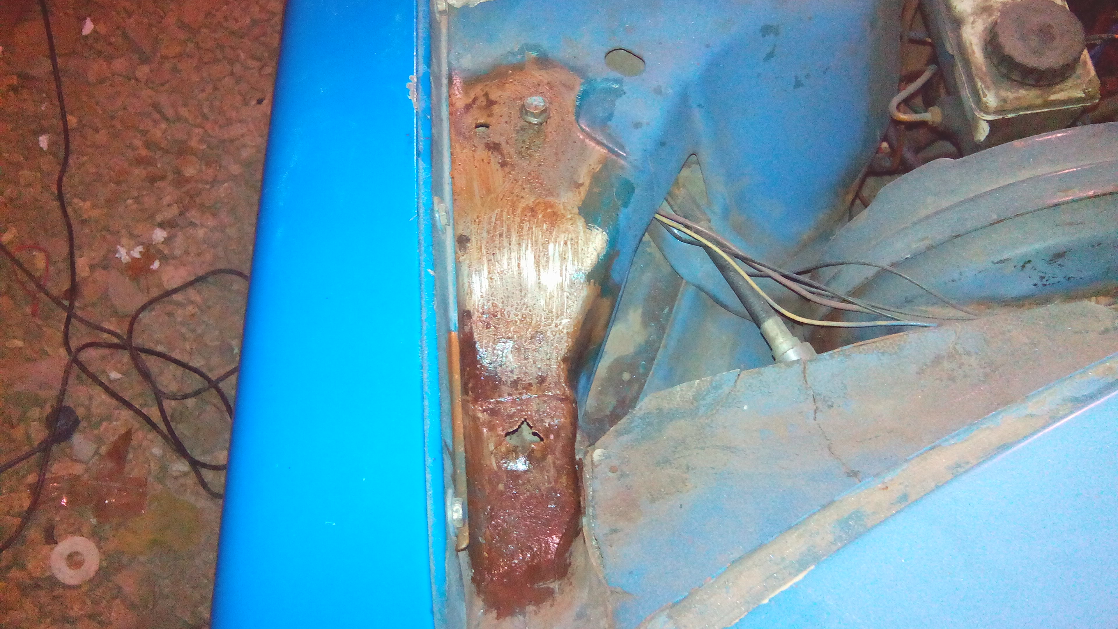

Ух, какая дырочка!
Re: Валентина
Сообщение Barakuda_tm » Вс мар 01, 2015 11:02 pm
nikolajs писал(а):Ух, какая дырочка!
на месте крепления капота. когда снял его увидел что с одной стороны он был на одном болте... Даже не знаю как там привариться.... :(
С уважением, Александр.
Barakuda_tm
Сообщения: 981
Re: Валентина
Сообщение Fomax79 » Пн мар 02, 2015 9:51 pm
Делаешь квадратную латку,сверлишь в ней отверстие и привариваешь с обратной стороны гайку, обсаживаешь место под латку,если надо увеличиваешь отверстие в брызговике,чтобы при наложении латки гайка не упиралась в кузов,приложил-обварил. Чем варишь? Полуавтоматом можно вообще аккуратно сделать.
