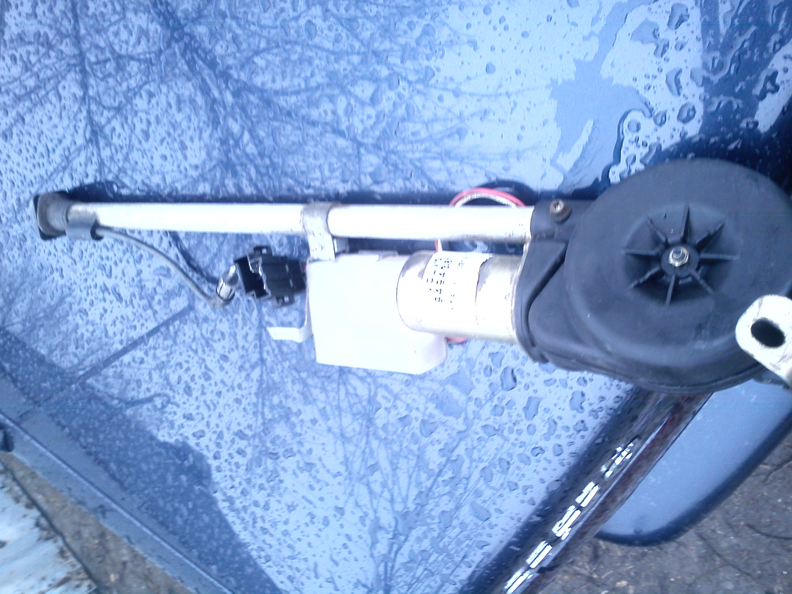

После замены постоянно полу-выдвинутой, полу-заломленной антенны на рабочую, появилось неудобство связи со слишком большой высотой вылета.
Подскажите, пожалуйста,
можно ли ограничить высоту выдвижения антенны до двух колен из трех (в идеале чтоб не выше крышы);
можно ли организовать ее включение только при включении радио, а не сразу при включении головы (в моей местности ФМ вообще не ловит, постоянно играет флешка).

RomanBMS писал(а):А где и по чем брал шток антенны?
Брал с разборки в Одессе, за антенну, как на фото в сборе отдал 400 грн. при курсе 20.

Себе брал на экзисте,но она очень дорогая и не такая какую хотел,она просто включает или отключает подачу напруги на антенну.Проще поставить кнопку как на стеклоподьемники,тогда будешь сам регулировать вылет антенны или же с кнопки электролюка.

vodila2009 писал(а):Себе брал на экзисте,но она очень дорогая и не такая какую хотел,она просто включает или отключает подачу напруги на антенну.Проще поставить кнопку как на стеклоподьемники,тогда будешь сам регулировать вылет антенны или же с кнопки электролюка.
Там как я понял, принцип как у дворников, пока вся не вылезет- назад не залезет. За это вроде отвечает белая прозрачная коробка с релюшками на корпусе антенны.

Там как я понял, принцип как у дворников, пока вся не вылезет- назад не залезет. За это вроде отвечает белая прозрачная коробка с релюшками на корпусе антенны.[/quote]
Нет,через кнопку будет принцип стеклоподъемников-в любом положении можно остановить и спрятать.

BigBear писал(а):Нет,через кнопку будет принцип стеклоподъемников-в любом положении можно остановить и спрятать.
Значит можно использовать кнопку для люка?

Сообщение BigBear » Пт фев 13, 2015 3:22 pm
Да можно,принцип работы такой же как и кнопки стеклоподъемников. :frends:

у меня кнопка от стеклоподьемника,паять к кнопке не рекомендую слабые выводы сразу палит лутше на фишку,еще обычная релюшка от ваза

Уже купил кнопку люка с мамкой. Осталось только доехать до Антона BigBear и подключить. В эту субботу не успевал по времени. Пока езжу с отключенной фишкой, антенна сложена, когда выезжаю в зону приема ФМ- лезу в багажник и подключаю фишку антенны.
