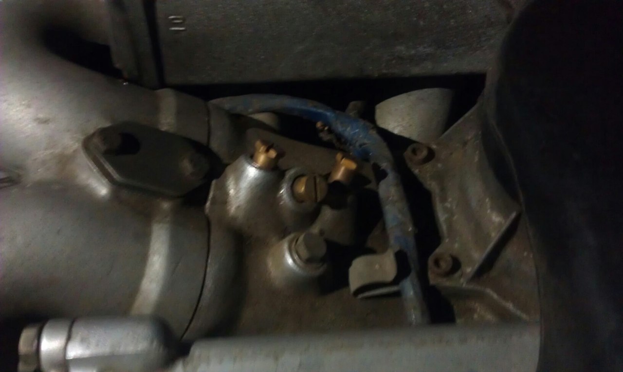

А кто может подсказать,какие функции у этих крутилок. То что они сбрасывают и повышают обороты,это мы поняли...хотелось бы узнать,за что каждая отвечает.

не не, она должна включатся практически сразу, там стоит насосик на эксцентрике и гоняет масло, как только электро магнит перекрывает сбросное отверстие, давлением давит на два поршня, и эти поршня толкают среднюю муфту, которая освобождает планетарную повышающую передачу, тоесть включение гдето с небольшой задержкой будет.
Если долго включается, а потом таки всеравно срабатывает пятая, значит тут с гидравликой проблема, или масла мало, или в насосе какая то резинка износилась, и не дает нагнетать давление, а может под электроклапан мусор попал.

xoxlov писал(а):не не, она должна включатся практически сразу, там стоит насосик на эксцентрике и гоняет масло, как только электро магнит перекрывает сбросное отверстие, давлением давит на два поршня, и эти поршня толкают среднюю муфту, которая освобождает планетарную повышающую передачу, тоесть включение гдето с небольшой задержкой будет.
чуть не так
она долго вообще не вкл! нажимаю на кнопку,ноль реакции и так еду пол дороги и жму на кнопу,жду пока заработает кнопка.
Когда она заработает, то она быстро переключает и сбрасывает передачу.

Сообщение xoxlov » Пн мар 23, 2015 9:59 am
А ну тогда электрику проверь, может проводка глючит.

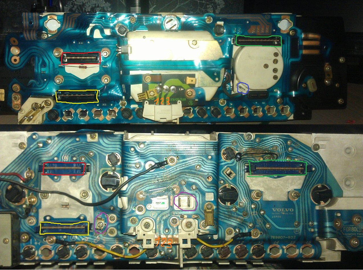

И Снова приборка:
Получил на пробу приборку поновее,что бы заменить ее вместо своей.
По подключению они вроде одинаковые,увы на месте я понял - что почти все так.
Заработал у меня показатель топлива( показывает вродь правдиво,но нужно проверять) работает подсветка ,и пару датчиков,обороты ,часы не двигались.
фишки три совпадают, а вот маленькая фишка на спидометре...на моей три контакта,на новой 4ри.
НЕ знаю куда подключить синюю клему с моей приборки(по идее идет на тахометр)
и одна клема на спидометре не подключена.
Помогите подключить.

Re: Volvo 760 gle 2.8 V6
Сообщение Shipr » Пн мар 23, 2015 11:29 pm
А поставити приборку з такої самої 760 то певно важко?
Shipr
Сообщения: 756
Сообщение ivan@m » Пн мар 23, 2015 11:39 pm
Shipr писал(а):А поставити приборку з такої самої 760 то певно важко?
Коль это просто нереально. нужно их штук 5 собрать и не факт что хоть пара будет одинакова.у меня таже трабла

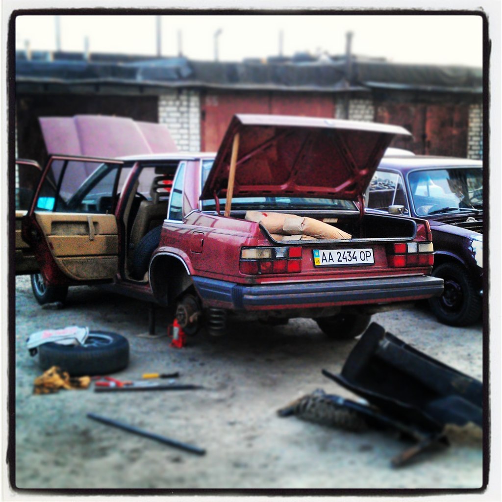

История о том,что проверьте контакты стартере!!!
Стоим с ребятами возле машин,что то общаемся..я сел на крыло,общаемся и тут в прекрасный момент я начинаю замечать что завелась машина и начинает ехать назад и БАЦ! вьехала в стену...я уже злой,давай на своих орать,думал кто то сел в машину и решил ее завести. Я разворачиваюсь и понимаю...что никого и не было в машине даже,все от нее были далеко :o :o :o :o
я гоп быстро в салон и вытягиваю ключи ,а она давай дальше заводиться. А ключи то в меня в руках!
Все были в шоке что за дела такие?!?!? :o :o
Сняли клему,смотрим на стартер...а там плюсовой провод с акума, сместился. Там три клемы,на двух надеты провода,а одна пустая...вот к ней он и притронулся. Перекрутили ,сделали все ...фух.
Это еще повезло,что я оставил на задней передаче. А если на 1й?? то побила бы впереди стоящую машину .
Бампер цел и не вредим.

Сообщение Ice_BEAR_Bo » Чт мар 26, 2015 2:02 pm
Не приятно... Но ручник таки надо юзать
Сообщение m.a.e.s.t.r.o » Чт мар 26, 2015 2:10 pm
Ice_BEAR_Bo писал(а):Не приятно... Но ручник таки надо юзать
он бы не спас...но блин,сколько езжу - никогда такого не было.что бы машина сама завелась

Сообщение vovo » Чт мар 26, 2015 2:56 pm
я б не поверил если б кто то где то такое сказал) это из той серии как метла раз в 100 лет стрельнула :roulette:
акпп по безопасней при таких раскладах... ;)
Сообщения: 1580
Сообщение m.a.e.s.t.r.o » Чт мар 26, 2015 3:37 pm
vovo писал(а):я б не поверил если б кто то где то такое сказал) это из той серии как метла раз в 100 лет стрельнула :roulette:
атвичаю..мамой клянусь,так и было))) :-D

Сообщение Stas340 » Чт мар 26, 2015 4:26 pm
Когда ставишь на ручник кпп оставляешь на нейстралке 8-) ну у меня по крайней мере такая привычка

Сообщение ivan@m » Чт мар 26, 2015 11:29 pm
А я вот думаю что так быть неможет.кроме стартера нужно еще запитать трамплер комутатор итд.ройся в проводке
Сообщение Ice_BEAR_Bo » Пт мар 27, 2015 3:28 am
Зачем трамблёр? Я так понял стартер просто крутонул пару раз пока она была на передаче, завестись не завелась бы - искры нет, но дернуться - дернулась
Сообщение m.a.e.s.t.r.o » Пт мар 27, 2015 7:21 pm
Ice_BEAR_Bo писал(а):Зачем трамблёр? Я так понял стартер просто крутонул пару раз пока она была на передаче, завестись не завелась бы - искры нет, но дернуться - дернулась
так и было ;)
