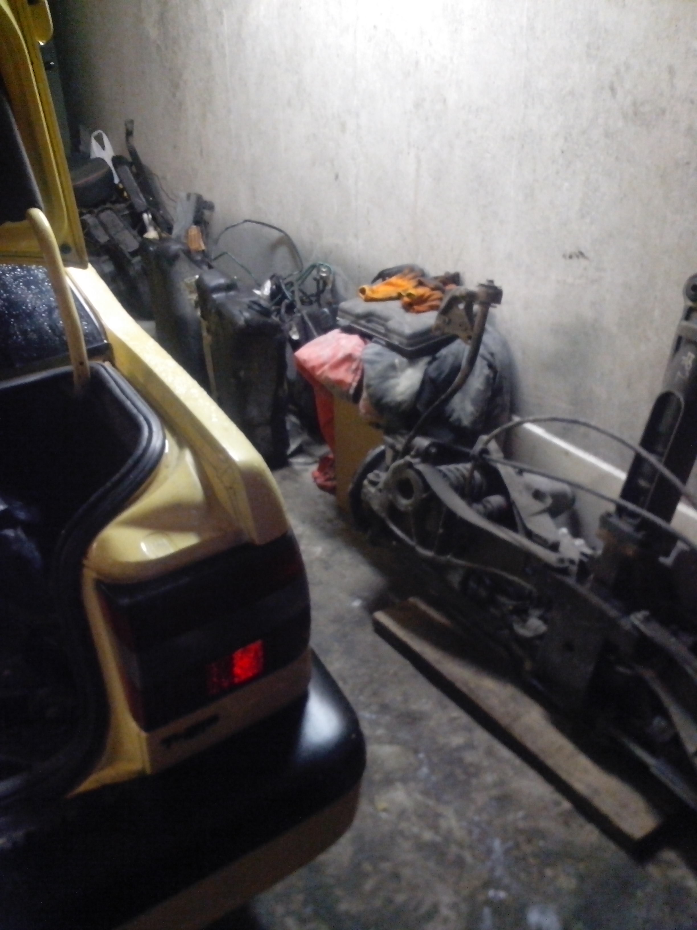

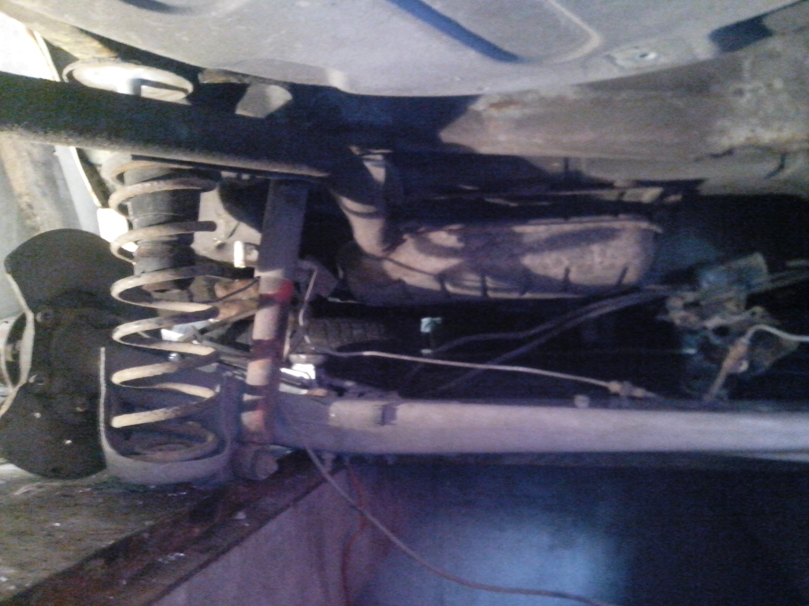

Сообщение RomanB » Вт мар 31, 2015 12:50 am
Ну что ,началась можно сказать вторая часть монтажа AWD :viking:
Сообщения: 1466

Сообщение RomanB » Вт мар 31, 2015 10:52 pm
Сегодня продолжили.
Спасибо всем кто был в гараже за помощь и Никите отдельное.
