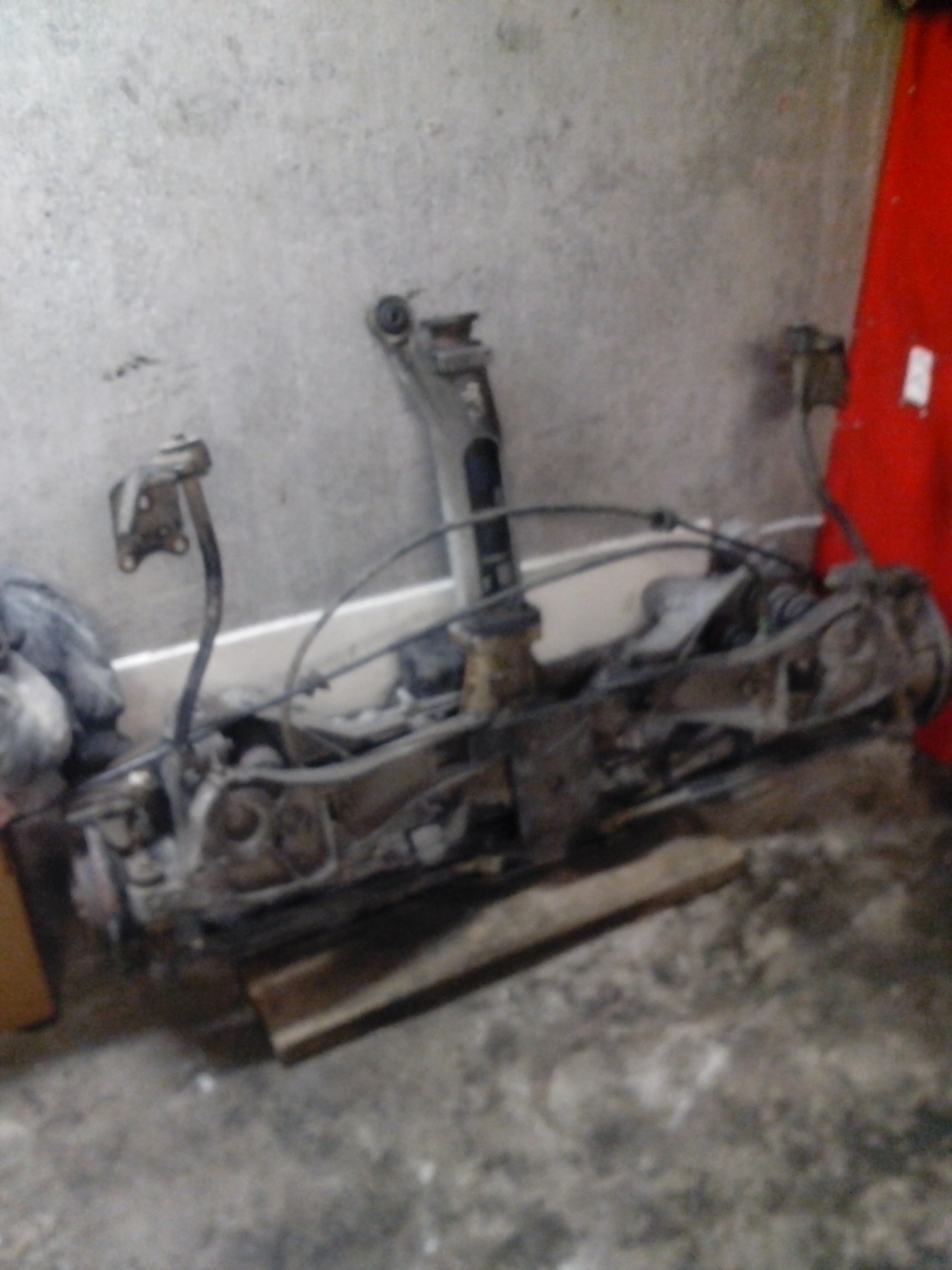

sovladim писал(а):Олег, интересна смета по переделке.
с сегодняшними реалиями,у меня нет цифры.лично я с учетом того какие сейчас цены обьемы сроки,и учитывая что у вас атмосфера на вашем месте не делал бы.просто R шлифует 3 первых передачи,а надо что б она ехала,и полный привод единственный выход.

После монтажа AWD-шной коробки и недельного тест-драйва обратил внимание что машина стала меньше буксовать, даже обрадовался.Но потом обратил внимание что датчик буста не ложится в конец белой зоны как было до свапа.Почитал ошибки и выяснилось что есть ошибка 311(нет сигнала с датчика скорости),этого датчика нет в кпп М58. По началу подумал что какое отношение имеет датчик скорости к давлению наддува, оказывается прямое.После подключения проводов датчика скорости к датчику ABS,спидометр заработал и машина поехала и этому есть свидетели.

Ну что ,началась можно сказать вторая часть монтажа AWD :viking:

Сообщение RomanB » Вт мар 31, 2015 10:52 pm
Сегодня продолжили.
Спасибо всем кто был в гараже за помощь и Никите отдельное.
