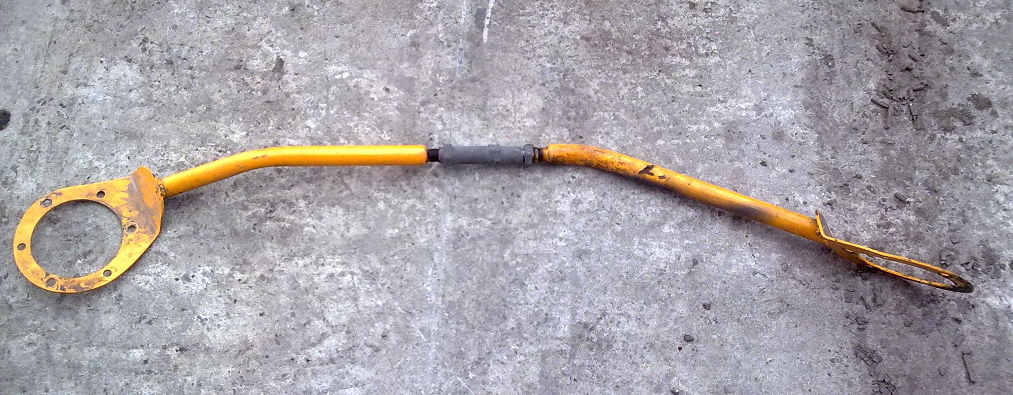

По суті -- нічого складного у виготовленні нема. Так що "самоделка" мене не лякає. Єдине що важливо -- жорсткість конструкції.
На фото не бачу регулювального гвинта. Точніше він не регулювальний, а установочний (якщо стакани поплили -- нерегульовану розпорку без монтіровки і домкрата не поставиш). Тому виникає питання -- чи зпівпадають відстані між стійками у ВАЗа та Вольво ? І яка має бути у нас ? Штанга на двигун лишня, а шкода.
Ціна розпорки ВАЗовської ?
Якщо не знайду нічого на форумі, то думав поступити так: на ОЛХ взяти будь-яку розпорку за 100-200 грн, ну а решту -- як пропонує Timelife.
П.С. Жовтий колір не подобається ...

Так, у моєму випадку буде не регульована, проте одразу підігнана під авто. Довжини вистачає. Колір - потім пофарбується) Штангу/аморт було б непогано поставити, але це скоріше за все буде повністю кастомна річ під конкретний двигун конкретної машини. Поживем - побачим)

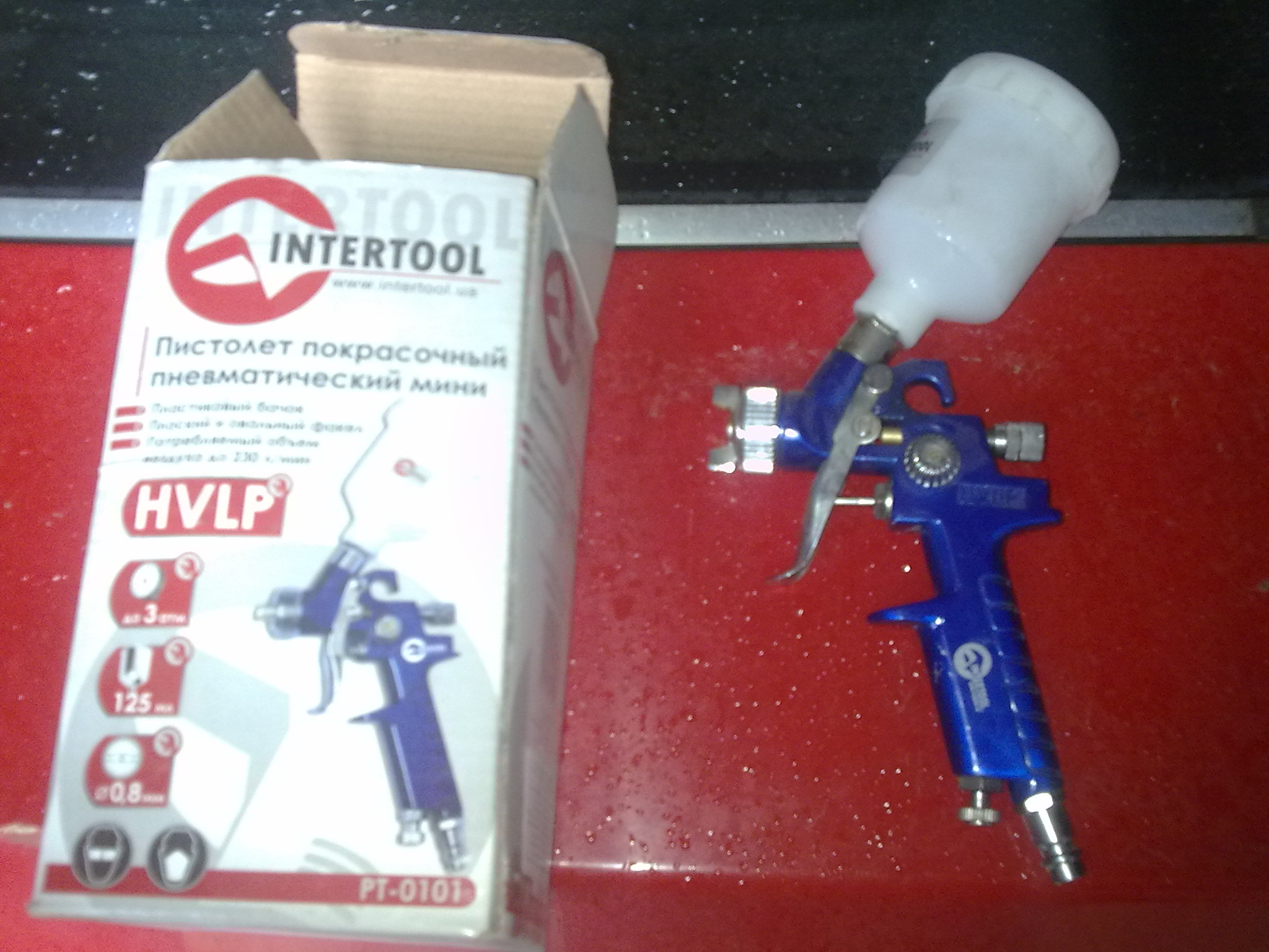

Час від часу дозволяю купити собі якийсь новий інструмент. Тому, після покупки компресора (вже досить давно) почав обростати пневматичними аксесуарами -- шланги, продувка, пістолет для мовіля, підкачка шин і т.д. Коли дійшла черга до фарбувального пістолета, то зупинився на такому собі універсальному.
Кілька днів назад колега роздобрився (приступ щедрості) і вирішив мені майже подарувати інший. Майже -- це продав за 140 грн (ціна в магазині 310)
Тепер задумуюсь над самостійним підфарбовуванням авто (влітку маю надію доварити до кінця). В цьому питанні я не фахівець, тому врахую всі зауваження.

Сообщение Fomax79 » Сб апр 04, 2015 6:15 pm
Первый краскопульт хорош для мелких работ,проемчик подкрасить,небольшую деталь, туже дверь замучаешся,пятно узкое,много проходов надо. HVLP расшифровывается как большой обьем,низкое давление,так что желателен компрессор с хорошей производительностью.

Знайшов та замовив розпорку. На ОЛХ Ціна -- 50грн.
ВАЗ
Ціна доставки Нової Пошти -- 59 грн (хоч по калькулятору виходить 40 грн). Завтра перепитаю дівчат -- чого так.
Переробити розпорку здається не тяжко, але хай потепліє.

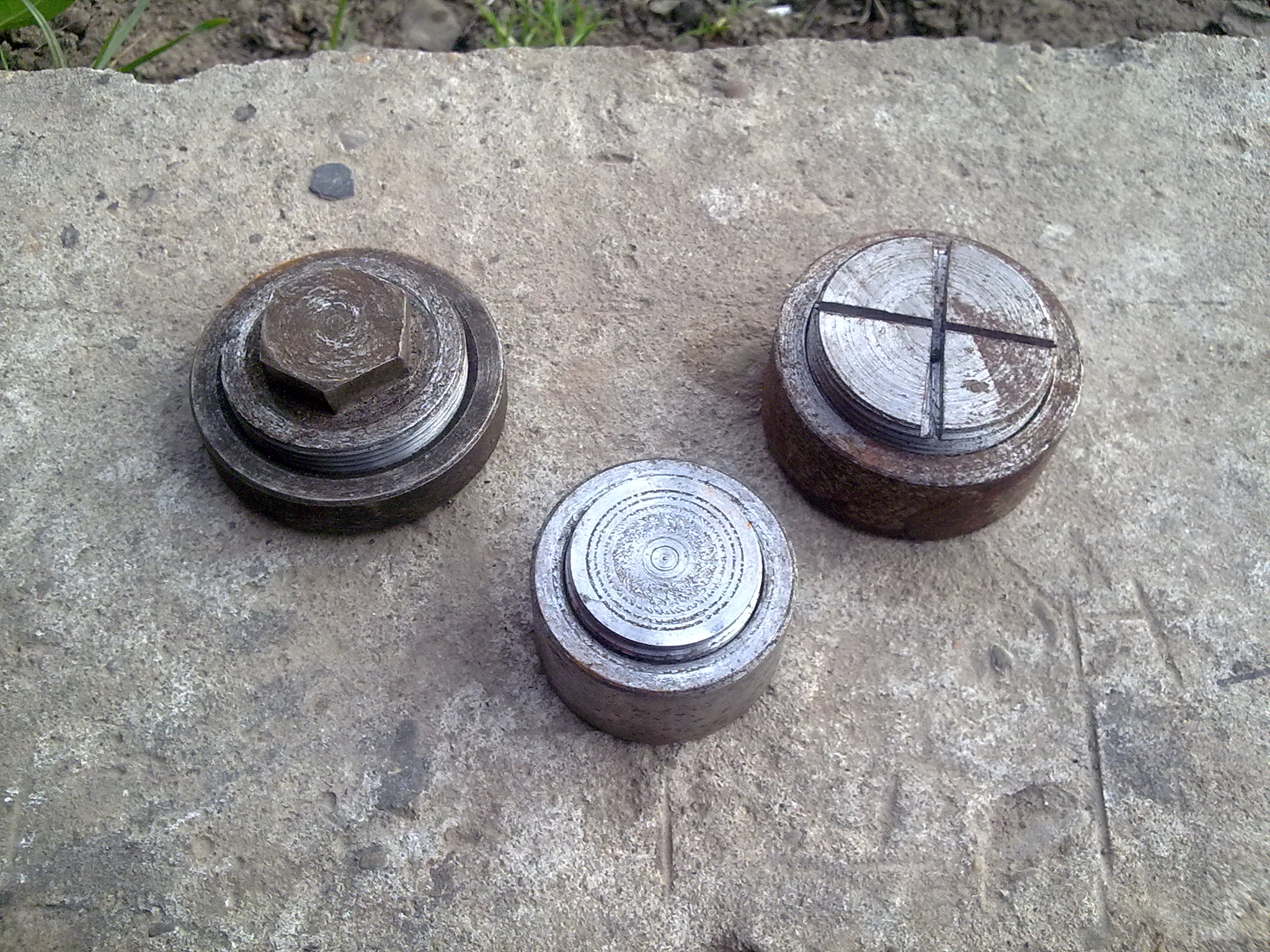

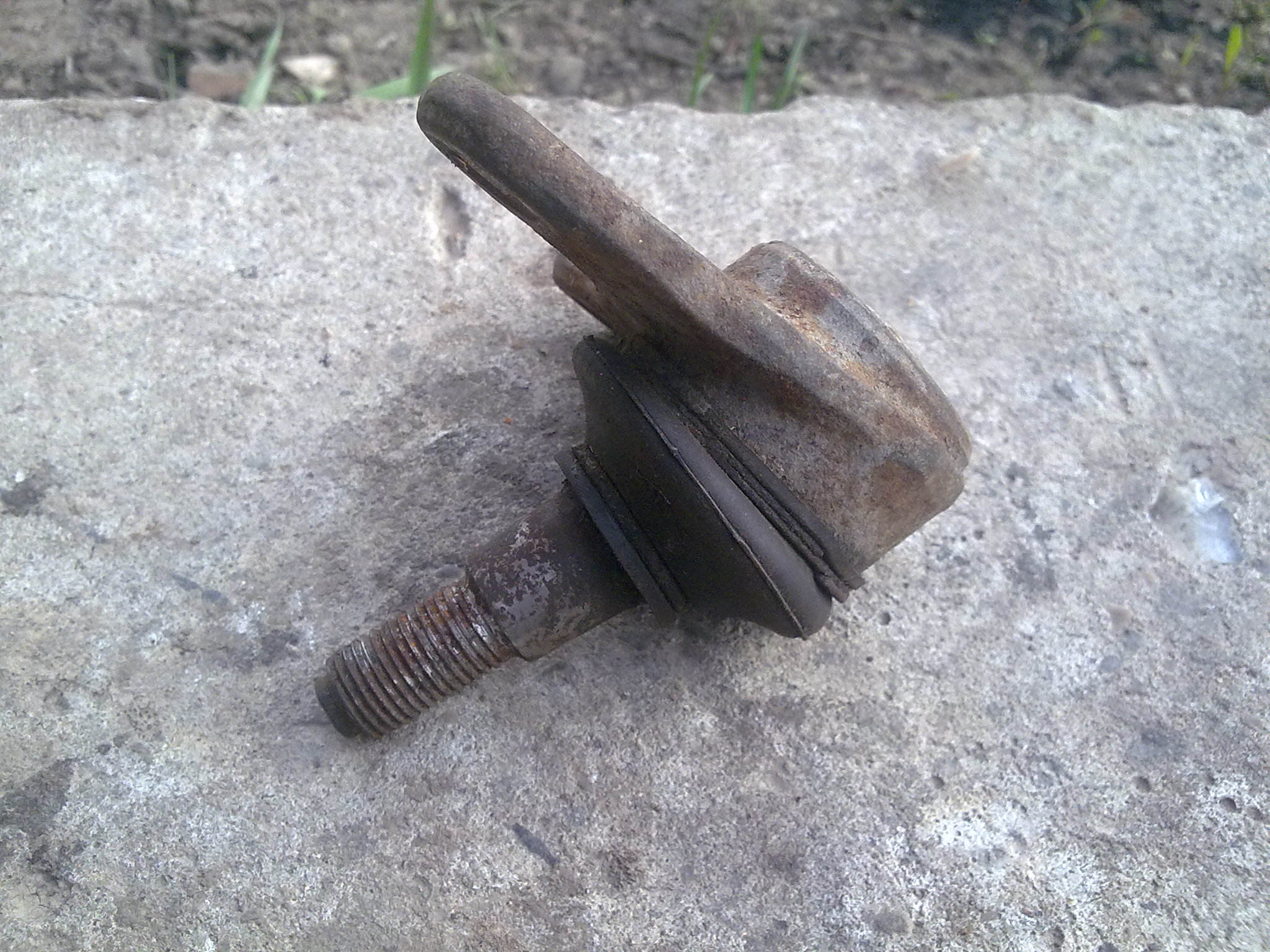

Прийшли подарунки від Григория (Красноград). Серед всього -- шарові опори. Під реставрацію. Чим і займемось.
Мене вже питали порядок реставрації шарових, тому розпишу.
Отже, беремо вбиту шарову опору.
Акуратно відрізаем болгаркою нижню "юбку", щоб добратися до пальця і сухарів.
На місце зрізаної частини приварюєм гайку, яку нам виточить токар. Форма -- довільна, розміри --залежно від розмірів шарової.
Більші -- для шарових опор, меньші -- для рульових наконечників.
Тепер -- підбір сухарів (або новий візит до токаря)
На вибір
Далі -- заміна пильника, поліровка шара, змазка, збирання докупи.
При зборці -- різьбовий клей або зачеканити.
Тепер основне питання -- ча вартує воно того ? Тут думки розходяться. З одного боку -- вже не нове, підшаманили (може ще трохи поїздить). З другого боку -- ціна на нові шарові висока, наступна заміна сухарів копійчана, якщо почне стукати -- можна дотягнути гайку. І (як показує практика) якість нових запчастин часом буває набагато гірша від нормально відреставрованих оригіналів.

Сообщение Stas340 » Чт апр 16, 2015 8:57 am
на 340 реставрированные рулевые тяги прошли на порядок больше и еще были живы чем новый МООG, умерший через 15 тысяч

А ось тяги -- сказали не реставрують, лише наконечники.
Re: Дизельна красуня
Сообщение Stas340 » Чт апр 16, 2015 11:52 am
для реставрации тяги надо две тяги (если токарю лень), от одной тяги остается тяга и наружный корпус в котором нарезается резьба (мелкая) от второй тяги (или вытачивается по новой) остается часть с резьбой на рейку и маленькая часть для резьбы чтобы поджать тягу, после закручивания тяги ставится три точки сварки на резьбу для фиксации, на двойке кстати такие уже стояли катаю до сих пор.
Сообщение Vladizlav » Чт апр 16, 2015 7:45 pm
Був на станції, що займаються реставрацією.
Виточити сухарі -- 80 грн/штука. До речі (як мені сказали ) неважливо зроблені шарові під розбірні чи ні -- ціна за реставрацію суттєво не змінюється, гайка не наварюється, а шарові випресовуються, а потім запресовуються з новими сухарями.

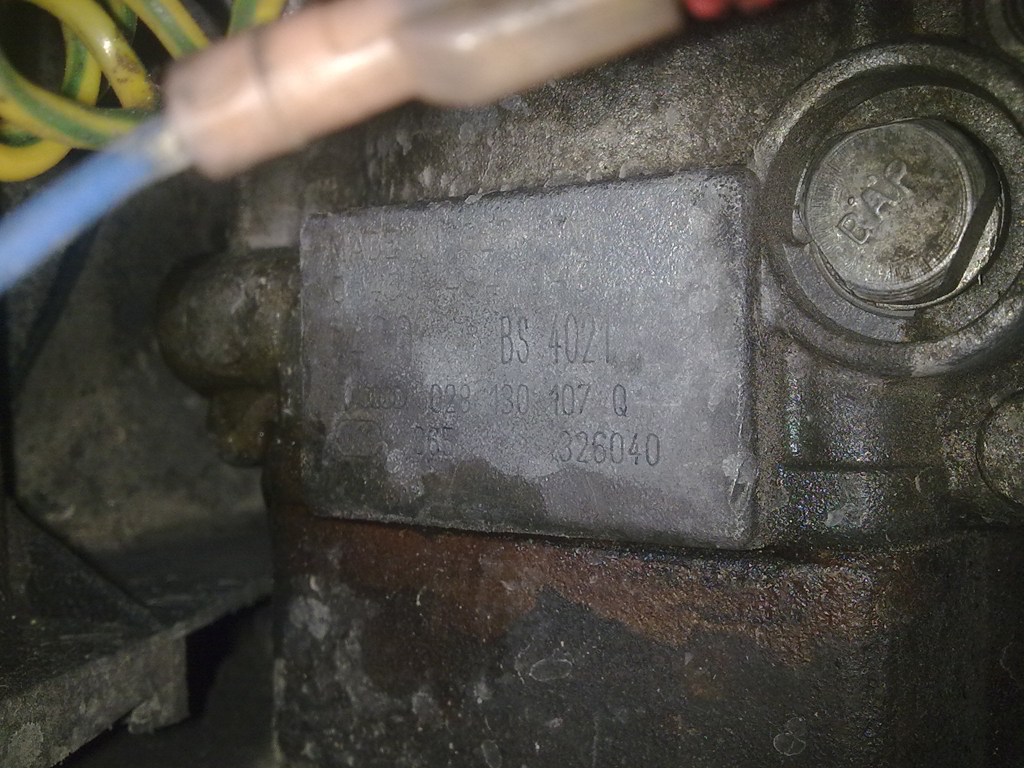

Подивився -- що за насос стоїть в мене.
Golf3, 4, Polo, Caddy2, Bora, Vento

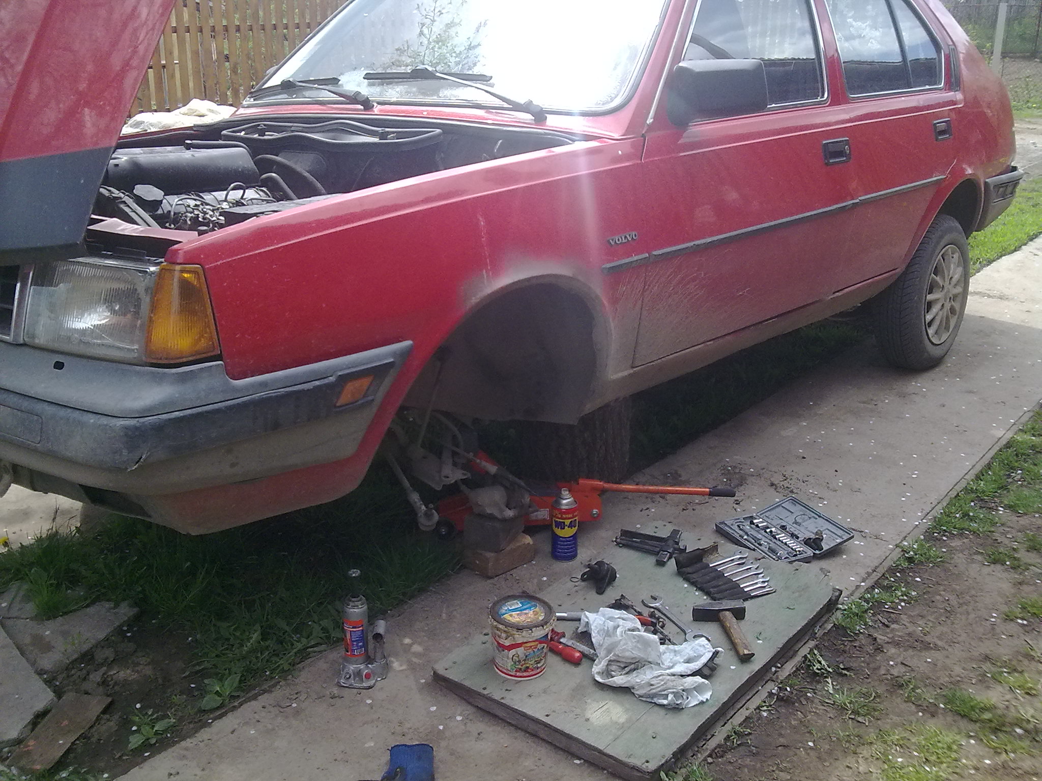

1 травня. На демонстрацію не пішов. Зайнявся усуненням стуків.
Ліва сторона -- нова (реставрована) шарова опора, опора стійки (поліуретанова), опорний підшипник. Стук ще ішов від самої стійки, тому розібрав і її. Наскільки я знаю -- в 340-вих в передніх стійках стоять вкладиші, в мене стійка є корпусом амортизатора. Чув про такі, прийдеться реставрувати.
Виробітка була у верхній частині, втулка (через яку проходить шток) розболталася в місці стиковки з трубою. Підкинув шайбу 32мм і зажав.
Права сторона -- шарова, опора стійки, ремкомплект супорта, стійку не розбирав (не знайшов більше потрібної шайби). Треба буде шамінити наконечник рульової, бажано ще і тягу стабілізатора (в мене не пряма, як в бензинових -- а з двома поворотними шарнірами).
Одна втулка стабілізатора теж під заміну -- поки що поставив те, що було в гаражі. Від чого підходить ?

Продовжуєм святкувати. Зробив сходження (в себе на ямі) на глазок. В перспективі -- заміна рульового наконечника, тому все одно треба буде робити ще раз.
Права ресора знов почала гриміти -- два болта попустились. А точніше -- почали гризти балку. Піклав шайби і гравери.
Розкислив другу сторону на тормозах -- тепер нормально працює ручнік !
Чуть не забув -- зняв ущільнювач на люці. Промив, посадив на герметик. Прийшлося давати шар герметика близько 4 мм, щоб нормально сів ущільнювач. Чекаю на дощ.
