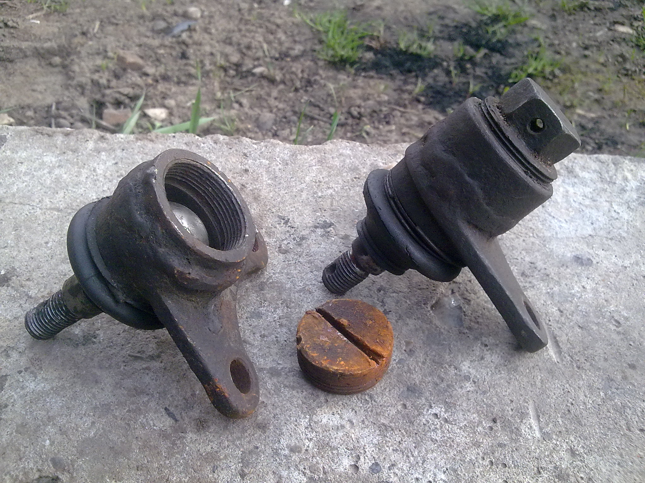

Прийшли подарунки від Григория (Красноград). Серед всього -- шарові опори. Під реставрацію. Чим і займемось.
Мене вже питали порядок реставрації шарових, тому розпишу.
Отже, беремо вбиту шарову опору.
Акуратно відрізаем болгаркою нижню "юбку", щоб добратися до пальця і сухарів.
На місце зрізаної частини приварюєм гайку, яку нам виточить токар. Форма -- довільна, розміри --залежно від розмірів шарової.
Більші -- для шарових опор, меньші -- для рульових наконечників.
Тепер -- підбір сухарів (або новий візит до токаря)
На вибір
Далі -- заміна пильника, поліровка шара, змазка, збирання докупи.
При зборці -- різьбовий клей або зачеканити.
Тепер основне питання -- ча вартує воно того ? Тут думки розходяться. З одного боку -- вже не нове, підшаманили (може ще трохи поїздить). З другого боку -- ціна на нові шарові висока, наступна заміна сухарів копійчана, якщо почне стукати -- можна дотягнути гайку. І (як показує практика) якість нових запчастин часом буває набагато гірша від нормально відреставрованих оригіналів.

Сообщение Stas340 » Чт апр 16, 2015 8:57 am
на 340 реставрированные рулевые тяги прошли на порядок больше и еще были живы чем новый МООG, умерший через 15 тысяч
Re: Дизельна красуня
Сообщение Vladizlav » Чт апр 16, 2015 11:45 am
А ось тяги -- сказали не реставрують, лише наконечники.
Сообщение Stas340 » Чт апр 16, 2015 11:52 am
для реставрации тяги надо две тяги (если токарю лень), от одной тяги остается тяга и наружный корпус в котором нарезается резьба (мелкая) от второй тяги (или вытачивается по новой) остается часть с резьбой на рейку и маленькая часть для резьбы чтобы поджать тягу, после закручивания тяги ставится три точки сварки на резьбу для фиксации, на двойке кстати такие уже стояли катаю до сих пор.
Сообщение Vladizlav » Чт апр 16, 2015 7:45 pm
Був на станції, що займаються реставрацією.
Виточити сухарі -- 80 грн/штука. До речі (як мені сказали ) неважливо зроблені шарові під розбірні чи ні -- ціна за реставрацію суттєво не змінюється, гайка не наварюється, а шарові випресовуються, а потім запресовуються з новими сухарями.

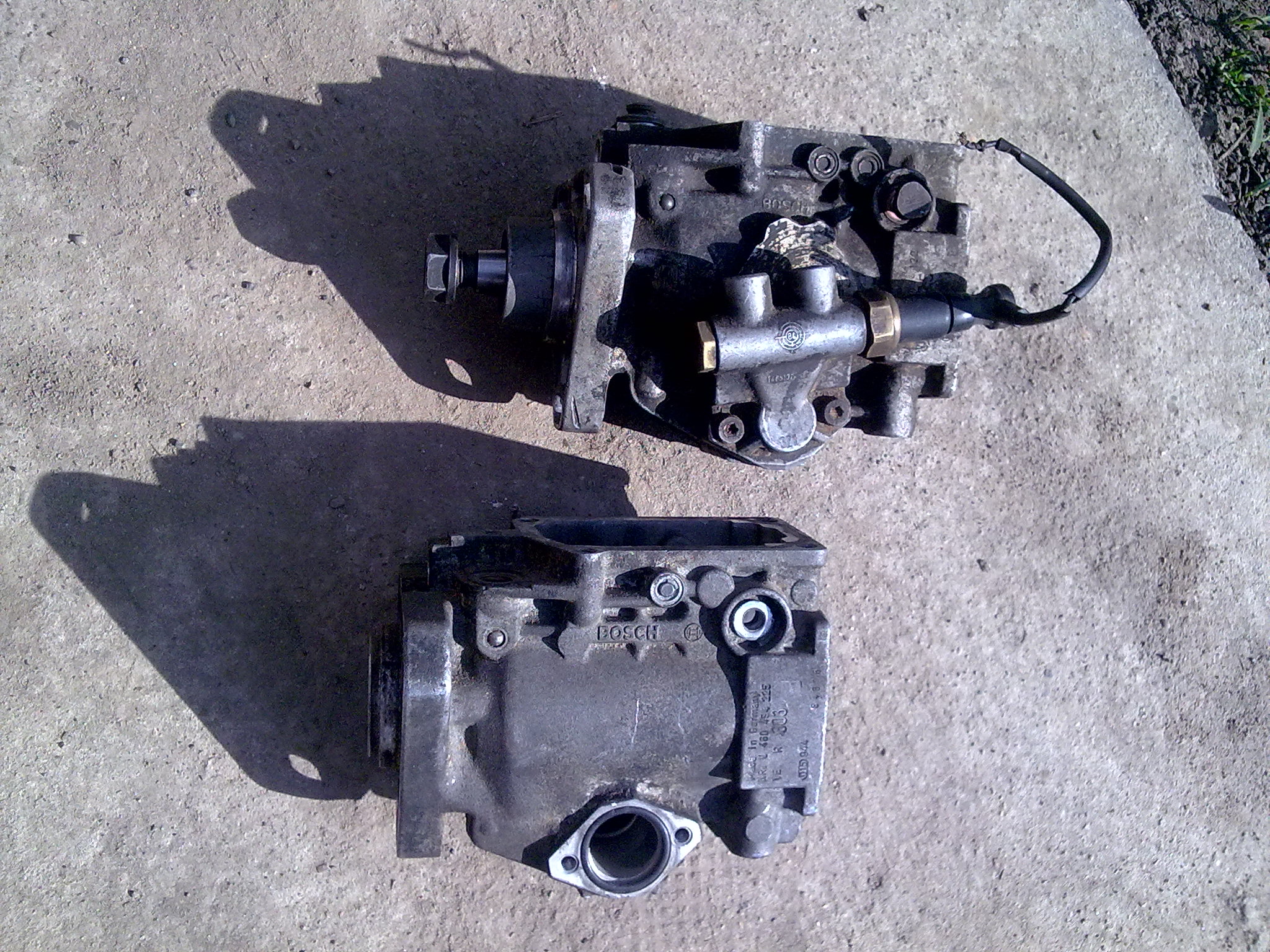

Шукав корпус ТНВД бош. Ну, не то щоб не знайшов -- потрібного нема ..
Нижній корпус має коротку "юбку" зі сторони шестерні, а верхній -- те, що треба, але .. під грубший вал (шестерня не лізе).

Подивився -- що за насос стоїть в мене.
Golf3, 4, Polo, Caddy2, Bora, Vento

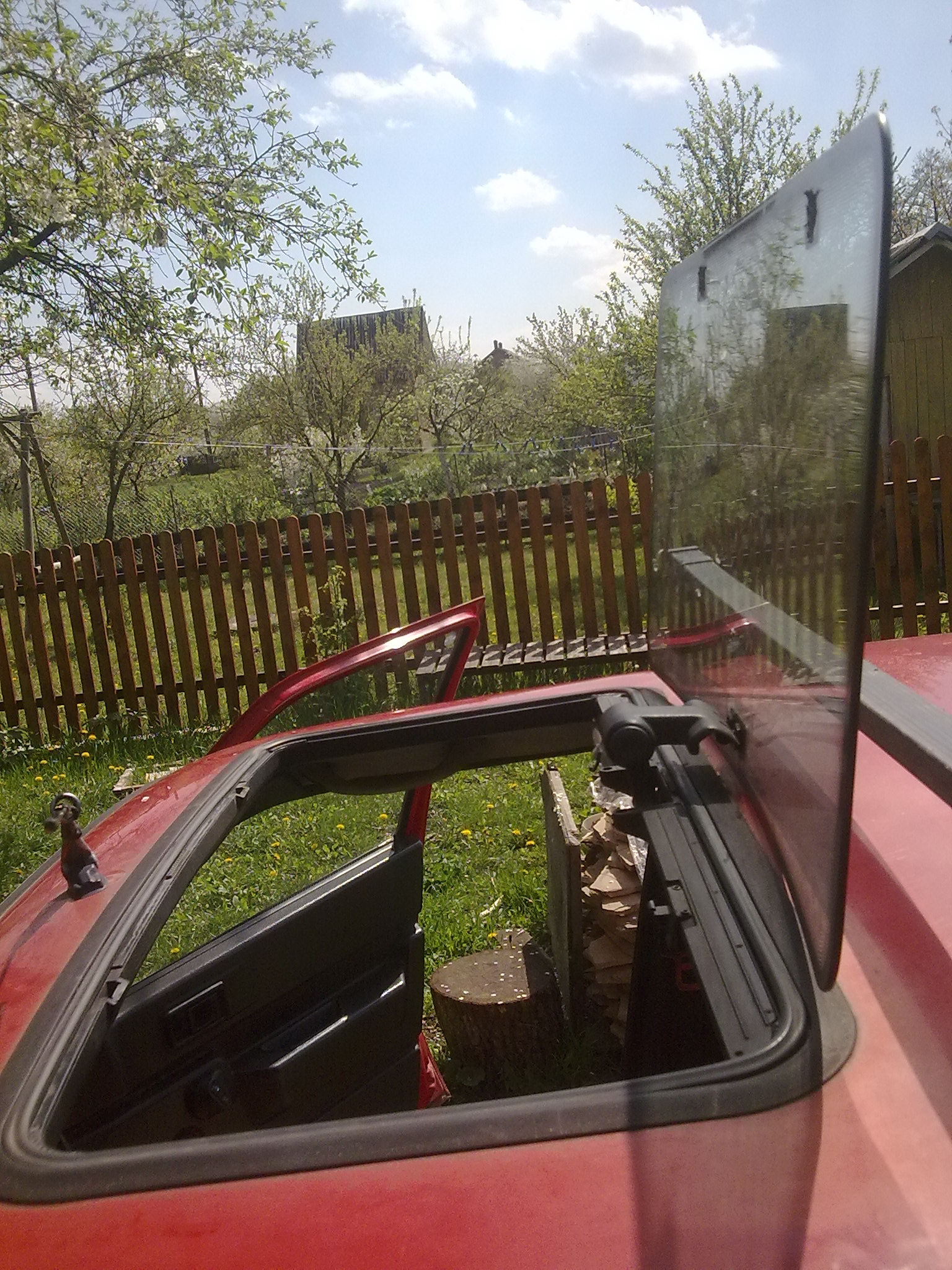

Чуть не забув -- зняв ущільнювач на люці. Промив, посадив на герметик. Прийшлося давати шар герметика близько 4 мм, щоб нормально сів ущільнювач. Чекаю на дощ.
