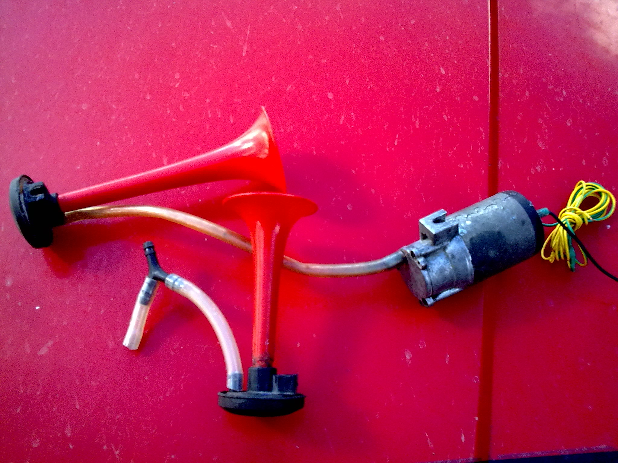

Прийшла дудка.
Гудить супер ! А в спарці з електричними -- взагалі шикарно. Коротку правда мало чути (зняв, залишив тільки велику -- зато велика стала голосніше кричати).
До вечора думка помінялася -- хочу ЩЕ ГОЛОСНІШЕ !!!
А то бабка дорогу переходить, 4 полоси, я їй фа-фа -- а вона навіть голову не повернула ...
П.С. Дудка в продажі.
