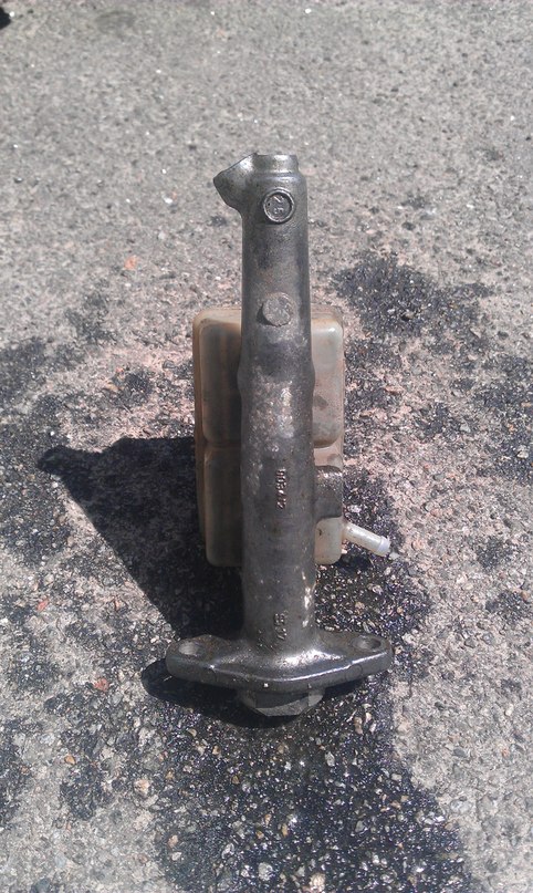

появилась такая проблема с тормозами, когда прохладно , работаю отлично, но когда жарко, сначала работают отлично , потом будто пол педали пропадает и тормозит резко на самом низу. что это может быть? гтц выделовается?
(097) 121 32 01 Олег
Куплю:
-Хром ободок на правое крыло;
- Накладка под фару правую;
m.a.e.s.t.r.o
Сообщения: 233
Откуда: Киев, Позняки
Автомобиль: Volvo 760
Re: Volvo 760 gle 2.8 V6
Сообщение GERXTRM » Вс май 03, 2015 12:54 pm
m.a.e.s.t.r.o писал(а):появилась такая проблема с тормозами, когда прохладно , работаю отлично, но когда жарко, сначала работают отлично , потом будто пол педали пропадает и тормозит резко на самом низу. что это может быть? гтц выделовается?
ГТЦ на переборку или замену, манжеты перепускать стали. Летом вообще можешь без тормозов "внезапно" оказаться.

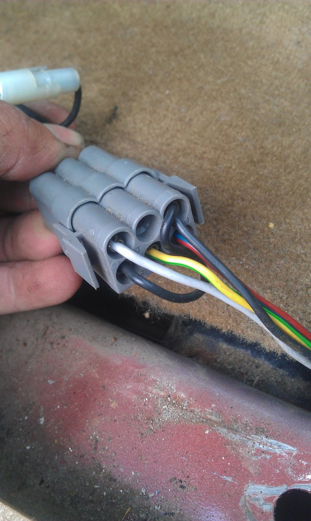

Сообщение Shipr » Вт май 05, 2015 9:51 pm
Ice_BEAR_Bo писал(а):Я про подогрев передних. А по поводу "задних" так фишки возле заднего стекла или у лобового? Если сзади - это может быть проводка под экстра стоп сигнал - прозвони, понажимай педаль
под задним.
Хм...они были еще проклеены заводским скотчем к полке. надо будет прозвонить,спасибо.
Подогрев передних вродь на месте провода. Все на своих местах.
Все набагато банальніше, сьогодні розібрав свою автівку і виявилось що ті кабелі що під заднім склом призначені для акустики яка може бути встановлена в задню полку.

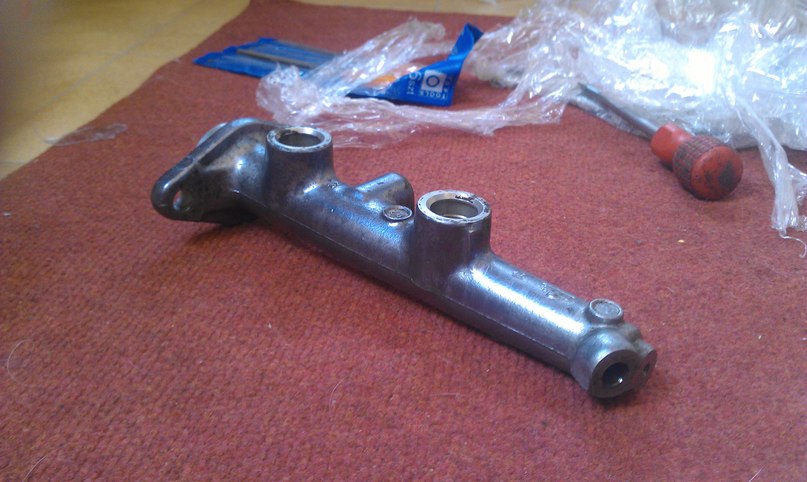

Сообщение m.a.e.s.t.r.o » Вт май 12, 2015 2:14 am
1) влазит мне газа 36л и срабатывает отсечка- как я проехал на них 316 хз..сам в шоке.
сегодня хватило на 265км.
http://www.drive2.ru/l/6344651/
смотрю ремкомплекты тоже разные бывают и как узнать какой мне нужен?
А то с тормозами совсем беда становиться.
Нужно ремонтировать.
http://exist.ua/cat/cat/Parts.aspx?i=0D ... E00049_276
Куплю:
m.a.e.s.t.r.o
Сообщения: 233

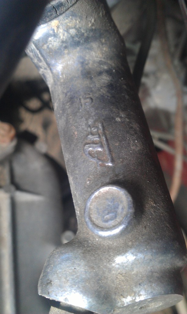

Сообщение GERXTRM » Вт май 12, 2015 1:16 pm
Фото ГТЦ в студию. На нём по бокам размеры должны быть указаны. У меня было 15 и 22 написано
Сообщение m.a.e.s.t.r.o » Ср май 13, 2015 12:53 am
GERXTRM писал(а):Фото ГТЦ в студию. На нём по бокам размеры должны быть указаны. У меня было 15 и 22 написано
Я нашел цифру 15
а где вторую? на обратной стороне нужно?

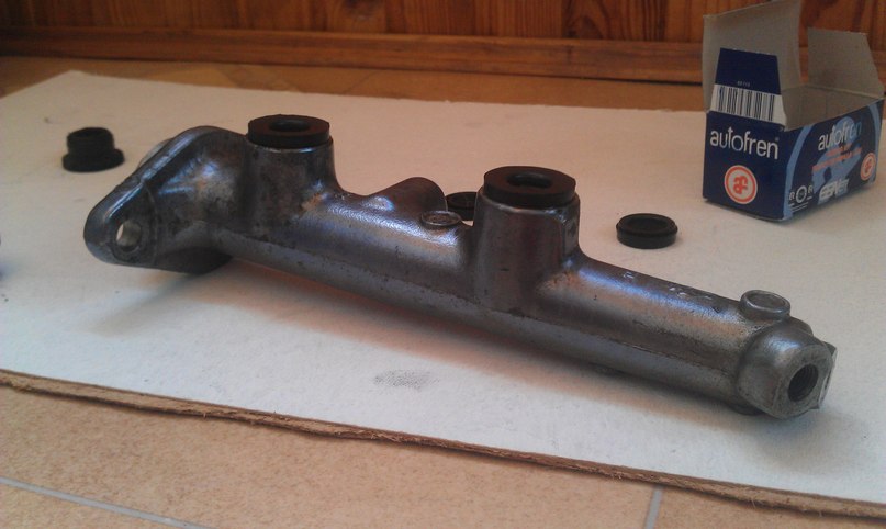

Сообщение GERXTRM » Ср май 13, 2015 1:34 pm
Судя по всему такой же как и мне комплект заказывать надо
Seinsa D1125
Сообщение m.a.e.s.t.r.o » Ср май 13, 2015 10:31 pm
GERXTRM писал(а):Судя по всему такой же как и мне комплект заказывать надо
Seinsa D1125
второе число не нашел все же..(
буду заказывать тогда 15,9

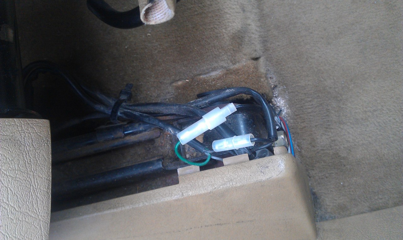

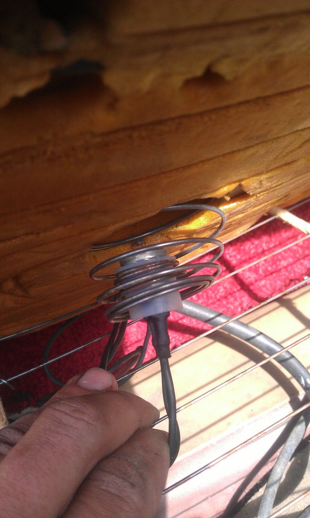

Сообщение m.a.e.s.t.r.o » Ср май 13, 2015 10:43 pm
На выходных немного занялся сидениями,а по точнее - глянуть что там с подогревом.
*Тестера не взял с собой(
так вот
Как всегда нашел Обрубыша! :o рРРрР
Еще была найдена какая то клема,которая была отключена и да, она идет к обрубышу.
Кто то может сказать куда она может идти?
И Объясните мне принцип работы кнопки под жопой ..ну она вроде в порядке,все подключено ...
Контакты к кнопке все подключены.
А еще я нашел находку такую как - что у меня когда то был капот серым :o :(
по этому понятно,почему с него слезла краска...

m.a.e.s.t.r.o писал(а):И Объясните мне принцип работы кнопки под жопой ..ну она вроде в порядке,все подключено ...
к кнопке должно идти 2 проводка, это должна быть масса.
1 - сигнализация не пристёгнутых ремней. никто не сидит - цепь не замкнута, кто-то сел - цепь замкнулась и начала мигать лампочка на приборке. Пристенгул ремень - цепь разомкнулась (в замке ремней тоже есть "концевик") - лампочка в приборке перестала мигать.
2 - подогрев пассажирской сидухи (вроде только в "прямомордых", с 1 кнопкой подогрева) - то же самое, "включил кнопку, сидит пассажир - греет, не сидит - не греет".

Так вот, чем же в субботу заняться мне - давай перебирать ГТЦ.
Приехал ремкомплект, снял ГТЦ , почистил все там , протер,заменил.
Во время ремонта как инструкция использовал запись
GERXTRM писал(а):ГТЦ на переборку или замену, манжеты перепускать стали. Летом вообще можешь без тормозов "внезапно" оказаться.
Спасибо тебе за помочь,очень помогла) :buba:
Проблем в ремонте не возникло,правда после того как снял,нашел новые числа на ГТЦ.
17 / 25 еще снизу и номер 0034/2.
Сегодня буду ставить и прокачивать тормоза)
1е) фото - это ж там нужно почистить от налета?
Последнее фото - мое рабочее место)
