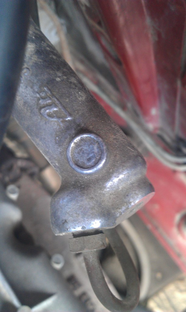

Сообщение GERXTRM » Вт май 12, 2015 1:16 pm
Фото ГТЦ в студию. На нём по бокам размеры должны быть указаны. У меня было 15 и 22 написано
Re: Volvo 760 gle 2.8 V6
Сообщение m.a.e.s.t.r.o » Ср май 13, 2015 12:53 am
GERXTRM писал(а):Фото ГТЦ в студию. На нём по бокам размеры должны быть указаны. У меня было 15 и 22 написано
Я нашел цифру 15
а где вторую? на обратной стороне нужно?
Сообщение GERXTRM » Ср май 13, 2015 1:34 pm
Судя по всему такой же как и мне комплект заказывать надо
Seinsa D1125
Сообщение m.a.e.s.t.r.o » Ср май 13, 2015 10:31 pm
GERXTRM писал(а):Судя по всему такой же как и мне комплект заказывать надо
Seinsa D1125
второе число не нашел все же..(
буду заказывать тогда 15,9

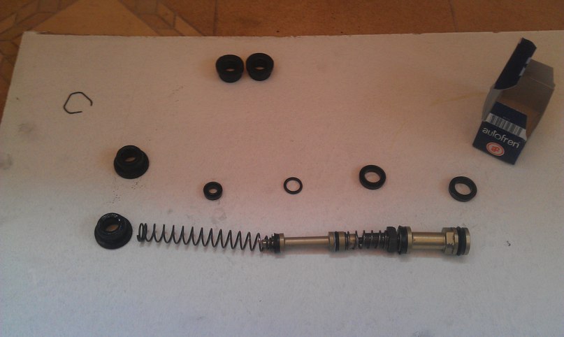

Так вот, чем же в субботу заняться мне - давай перебирать ГТЦ.
Приехал ремкомплект, снял ГТЦ , почистил все там , протер,заменил.
Во время ремонта как инструкция использовал запись
GERXTRM писал(а):ГТЦ на переборку или замену, манжеты перепускать стали. Летом вообще можешь без тормозов "внезапно" оказаться.
http://www.drive2.ru/l/6344651/
Спасибо тебе за помочь,очень помогла) :buba:
Проблем в ремонте не возникло,правда после того как снял,нашел новые числа на ГТЦ.
17 / 25 еще снизу и номер 0034/2.
Сегодня буду ставить и прокачивать тормоза)
1е) фото - это ж там нужно почистить от налета?

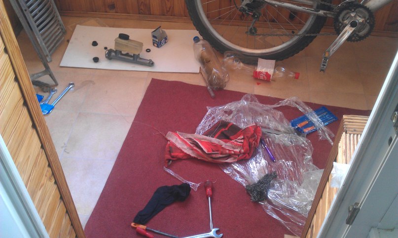

Последнее фото - мое рабочее место)
