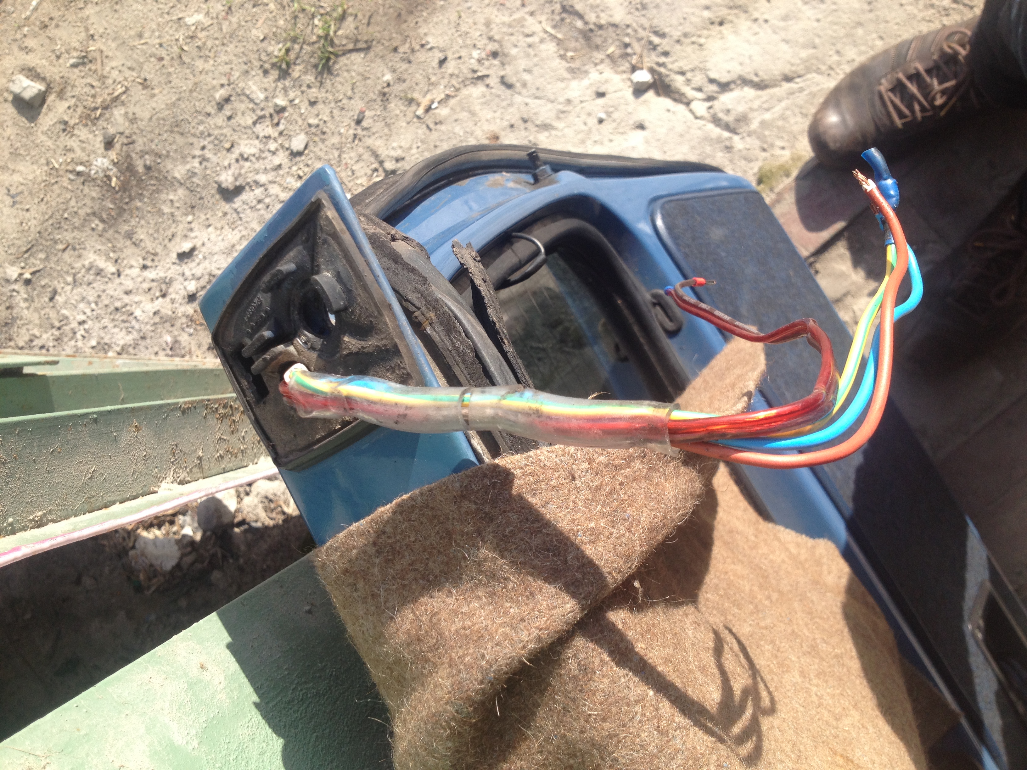

Ещё сегодня опять поменял проводку в ляде, т.к. ПВХ провода и шланг люто дубенели на морозе и после зимы начали заламываться. ЦЗ перестал срабатывать при открытом багажнике, а однажды оставить машину с незапертой дверью не хотелось. Собрал всё на проводе с силиконой изоляцией сечением 0,5кв.мм. Надеюсь, что теперь мне не прийдётся этим заниматься ближайшие лет 5.
Спустя год
Процесс сращивания
Теперь в петлях провода спокойно ходят и не должны заламываться. На этом пока всё.

Сообщение Bobrik » Вс апр 26, 2015 11:10 pm
0,5 квадрата на дворник и обогрев маловато будет, а в остальном норм.

Сообщение GERXTRM » Вс апр 26, 2015 11:27 pm
Bobrik писал(а):0,5 квадрата на дворник и обогрев маловато будет, а в остальном норм.
На обогрев 2 по 0,5. На фишках провода не толще и похожи на нитки, а не на медь.
На самые-самые края подкину к ним те, которые на музыку планировал.

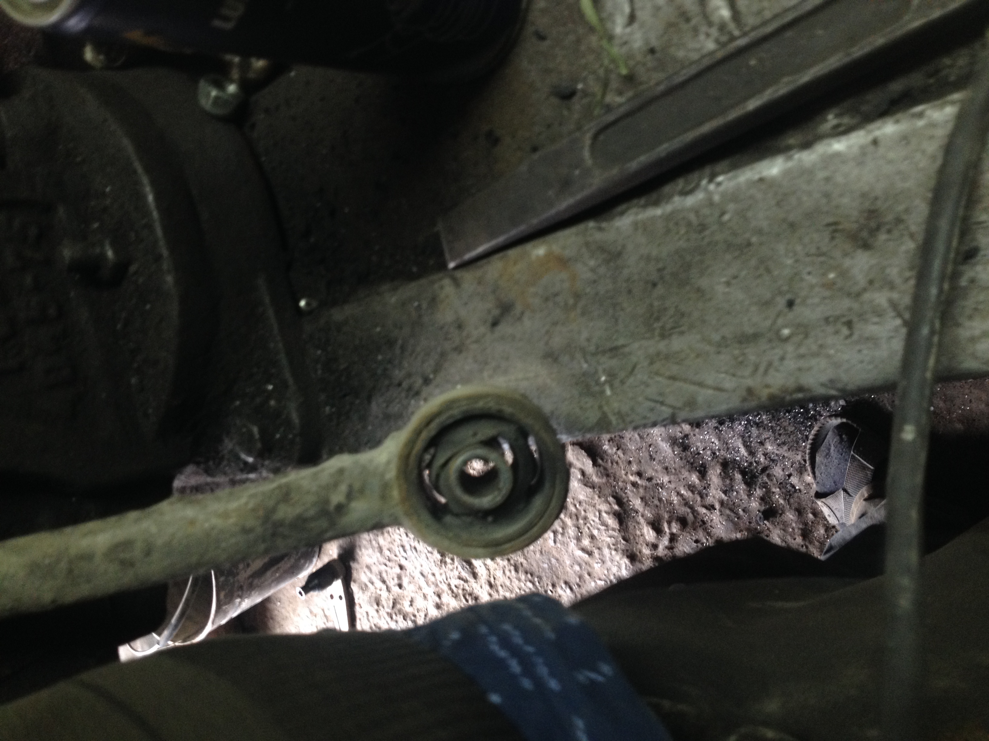

Доделал ходовку. Наконец-то. Сегодня выяснилось что рейка подстукивает, беда-печаль, ну а что поделать. Ещё долил 100г масла в коробку, в мосту был уровень.
Сайленты в тягах моста были неправильно впресованны, и собственно понятно что с ними стало
А этот был установлен правильно, видно что живой ещё, трещина не сильная, но заменил все

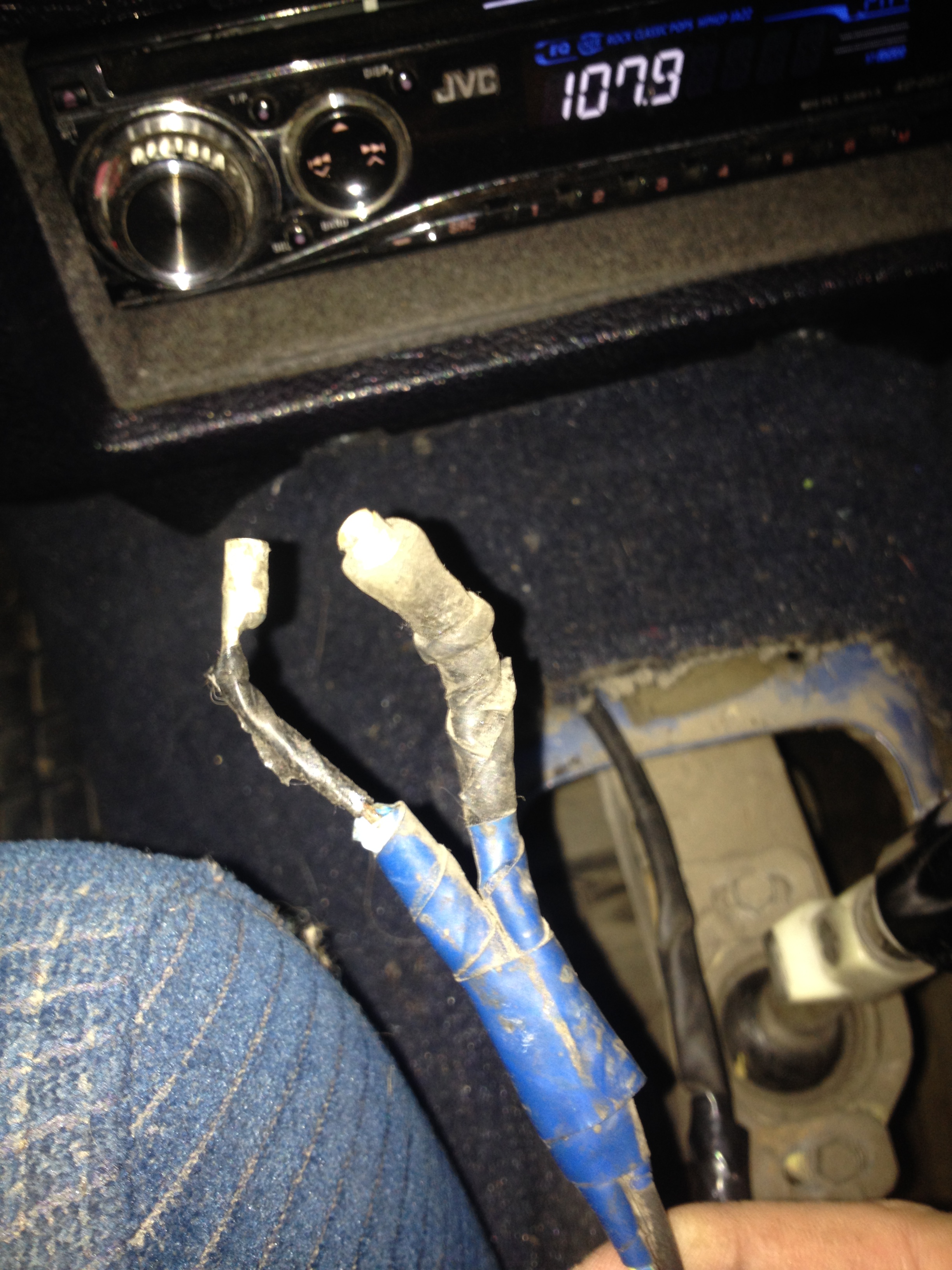

Переделал проводку для включения фонарей заднего хода. Подключение к коробке придумал какой-то пидарас.
Было
Стало
