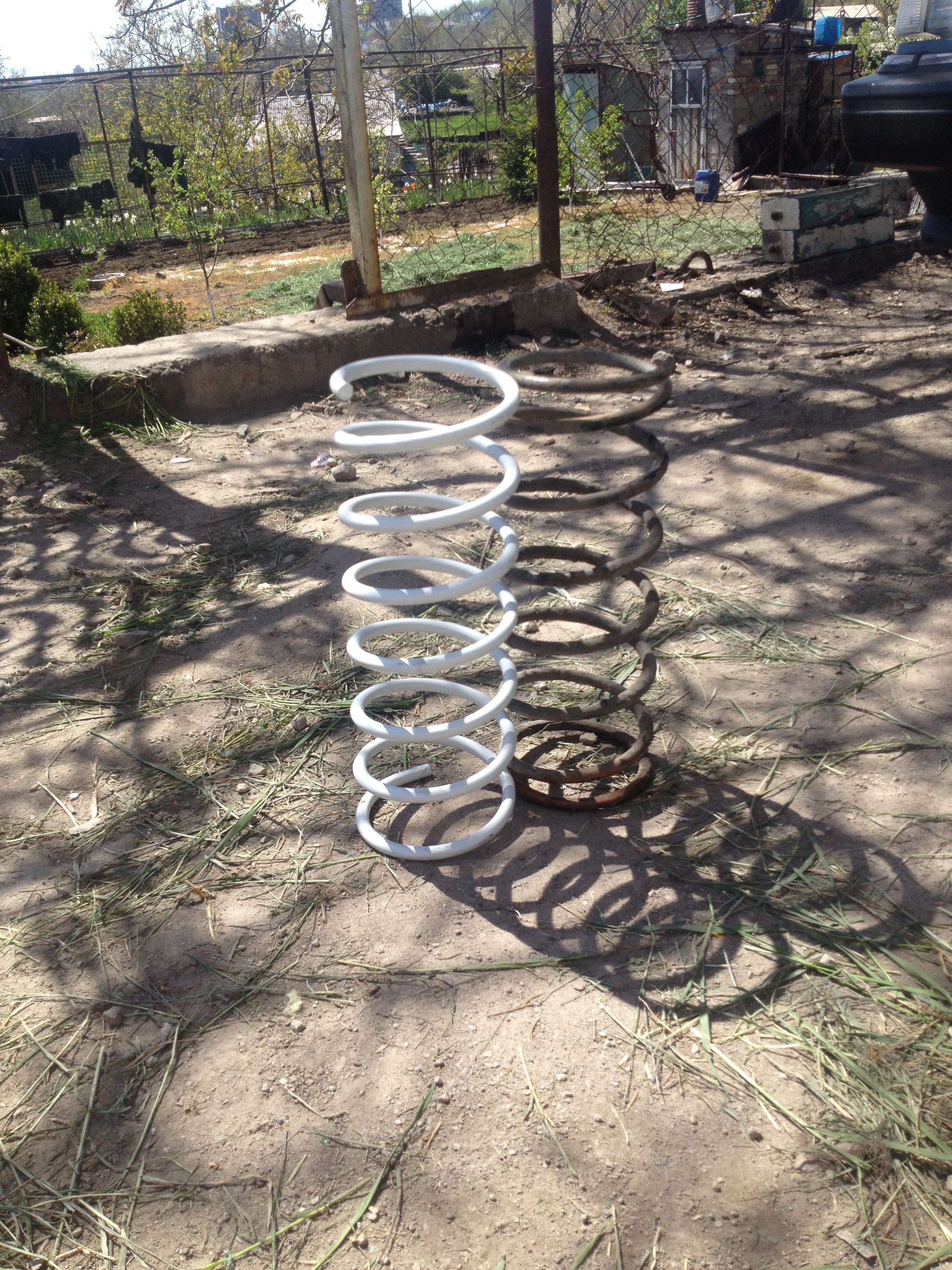

Немного новостей: закупился деталями подвески на передок. Точнее взял в рассрочку у Лёши Кравца, за что ему большое спасибо. Опоры у меня уже год лежали, а вот вставки, пыльнки/отбойники и сайленты на тяги моста заказал. Отбойники взял от 740, дешевле в 2 раза, правда выше 1 см.
Ещё взял, как и планировал, на передок пружины от 2141-го Космича, 384грн за комплект новых.
Во вторник должен поехать к Ромику и установить это добро.

Поехал вчера к Ромику, поменяли передние стойки. Выявили ещё дохлую шаровую и рулевой наконечник. До тяг моста не успели добраться, но там ещё надо сайлент поперечной тяги поменять, как раз докуплю. Ещё защиту днища металлическую поставили родную. После праздников уже поеду на замену всего, что осталось. Роме большое спасибо :frends:
Сняли левую стойку
Новая стойка справа
Рома сначала скептически к 2141 пружинам отнёсся, но после сравнения вопросы отпали

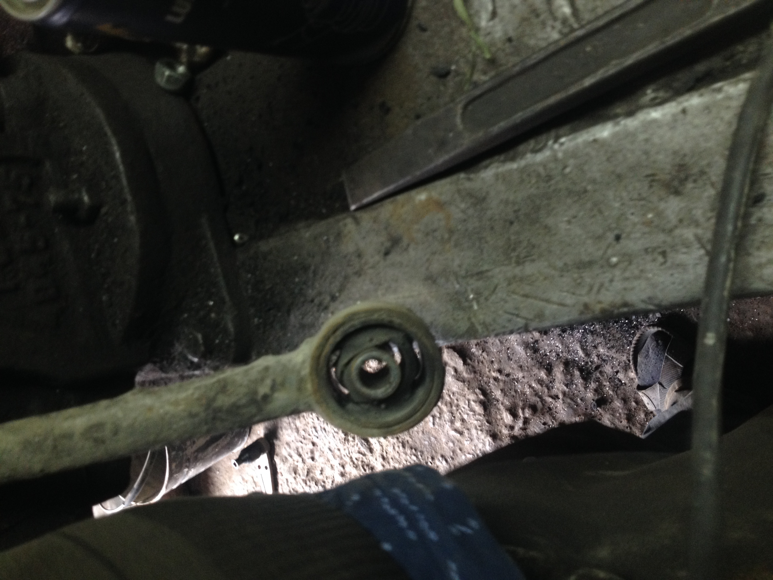

Доделал ходовку. Наконец-то. Сегодня выяснилось что рейка подстукивает, беда-печаль, ну а что поделать. Ещё долил 100г масла в коробку, в мосту был уровень.
Сайленты в тягах моста были неправильно впресованны, и собственно понятно что с ними стало
А этот был установлен правильно, видно что живой ещё, трещина не сильная, но заменил все

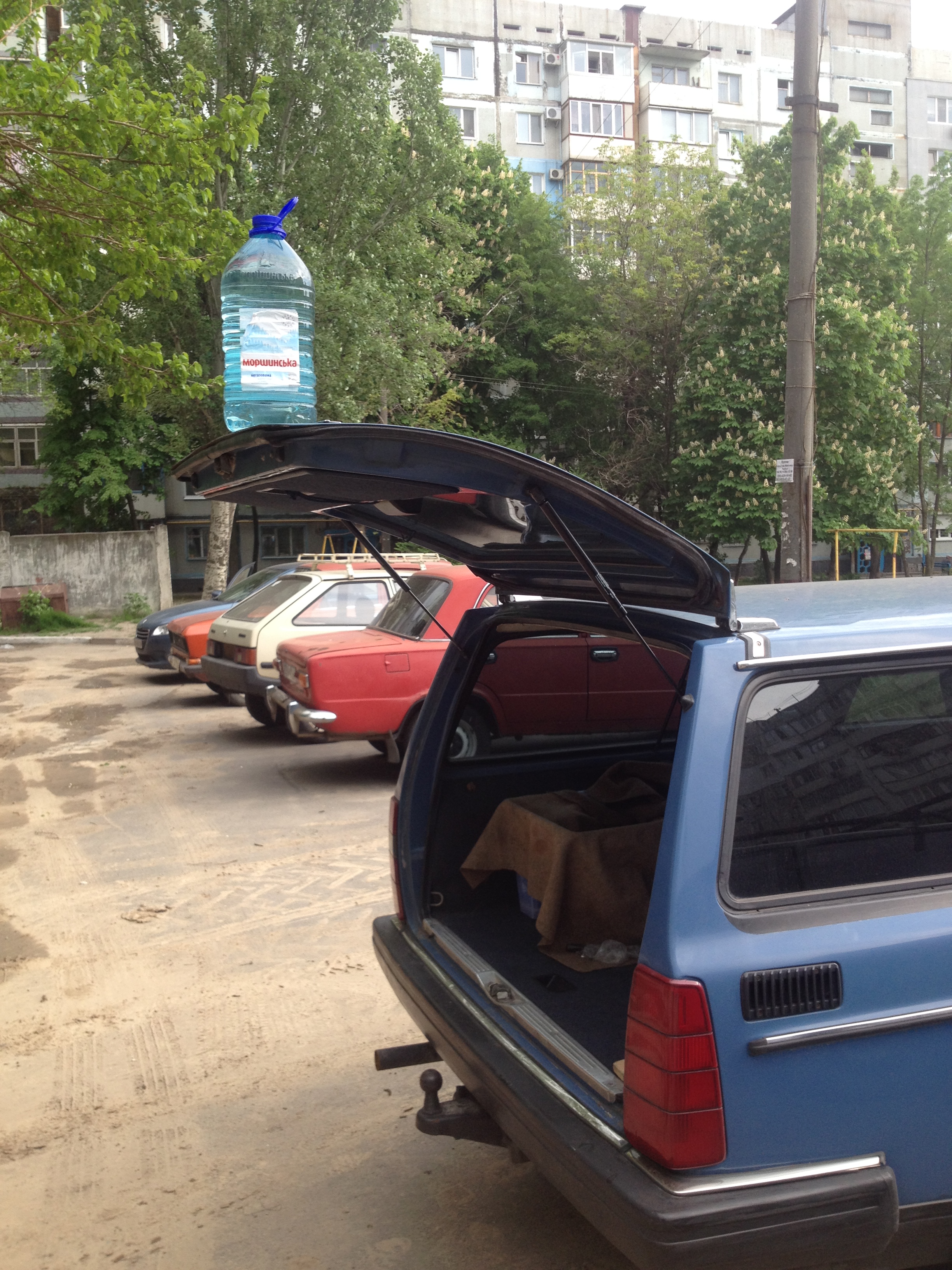

Частая проблема с газовыми упорами ляды решена по совету Ромы - упоры от 2141 (или Славуты) за 90грн/шт, вместо самого говённого Optimal за 250грн/шт и 10 суток ожиданий.
На крышке 6 литровая канистра с водой, по ходу даже 2 таких выдержит

Сообщение dat32 » Вт май 12, 2015 9:23 pm
GERXTRM писал(а):Частая проблема с газовыми упорами ляды решена по совету Ромы - упоры от 2141 (или Славуты) за 90грн/шт, вместо самого говённого Optimal за 250грн/шт и 10 суток ожиданий.
да у меня тож от таврии,правда вольво 940,но так же все четко работает и подымается

С новыми пружинами выше на несколько сантиметров стало. А так, никогда ещё не ездил на двойке с нормальной ходовкой до этого

А так, в целом, очень приятно: ничего не хрустит при торможении, руль из рук не вырывает, проезд лежачих не вызывает больше ужаса. Правда звуки подозрительные спереди у пассажира бывают на сжатие/расжатие при езде, видать пружина не так встала. На месте как ни шатай - не стучит. Если со временем не утрясется/просядет, то буду разбираться.
