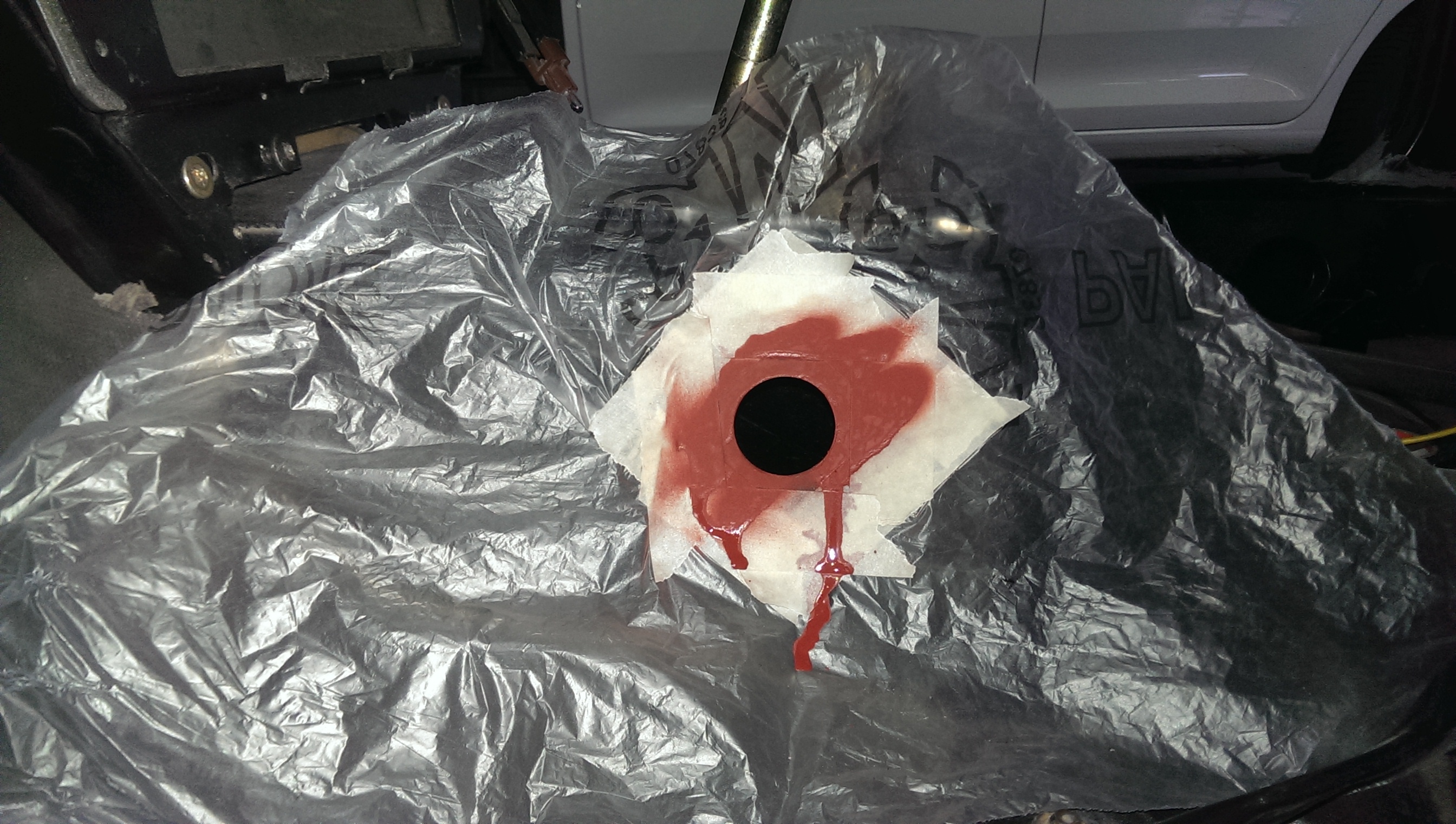

еще вклеено стекло и задние форточки
так же в районе кулисы кпп со стороны водителя было просверлено отверстие
под провод для заднего хода
в родном исполнении провод огибает и через кулису идет к жабке задней передачи, этот провод у меня успешно перетерся и при включении заднего хода ничего не загоралось, решение было подсмотрено в 940, от туда был демонтирован этот провод с резиновой заглушкой
и установлен в 240
также были перебраны и вычищены замки
ну и немножко видео, где можно увидеть немного о том что было сделано :-P :-P :oops: :oops:
