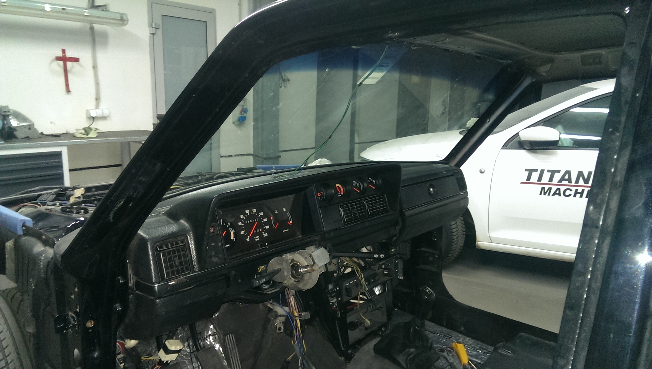

еще вклеено стекло и задние форточки
так же в районе кулисы кпп со стороны водителя было просверлено отверстие
под провод для заднего хода
в родном исполнении провод огибает и через кулису идет к жабке задней передачи, этот провод у меня успешно перетерся и при включении заднего хода ничего не загоралось, решение было подсмотрено в 940, от туда был демонтирован этот провод с резиновой заглушкой
и установлен в 240
также были перебраны и вычищены замки
ну и немножко видео, где можно увидеть немного о том что было сделано :-P :-P :oops: :oops:

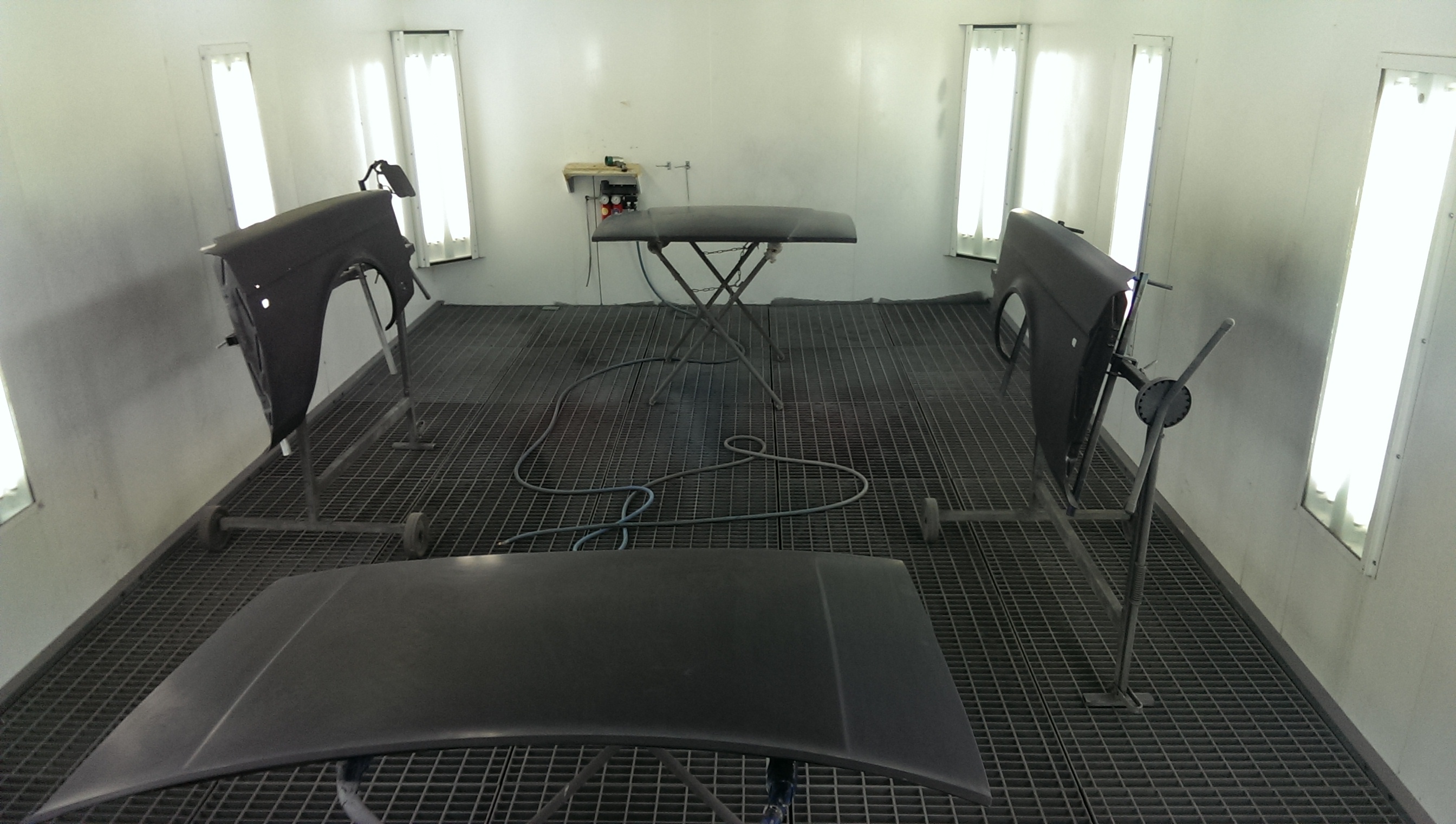

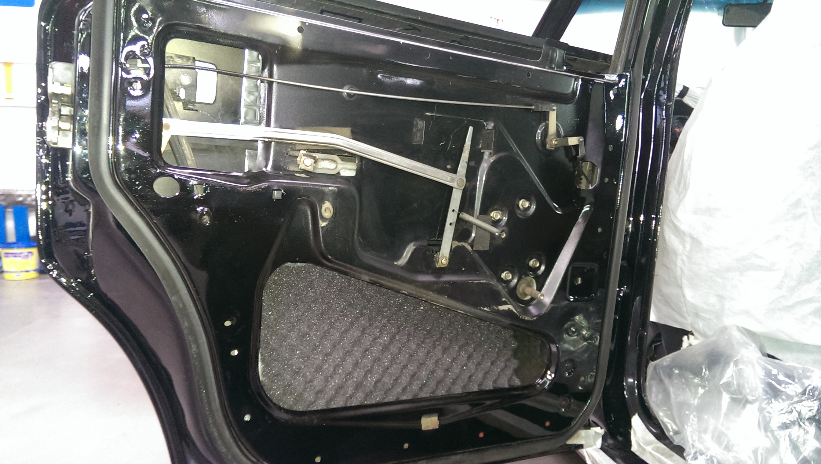

Сообщение IIIYPAH » Ср апр 29, 2015 5:48 pm
Продолжаем, о сделанном
Еще разок приезжал APTYHA, исправлял мои косяки )))))))), заодно отметив мой день рожденье вместе c ivan@m
подарок от коллег на День Рождение
установлены стекла
проклеены виброй и шумкой - двери
покрашены кузовные детали и уже установлены, автомобиль приобретает внешне целостный вид
в общем смотрим

Сообщение MOOSE » Ср апр 29, 2015 6:26 pm
слабовато вибру розкатал
Хрома не будет вообще?
Сообщение IIIYPAH » Ср апр 29, 2015 6:54 pm
MOOSE писал(а):слабовато вибру розкатал
Вроде хорошо раскатывал, оно хорошо приклеивается

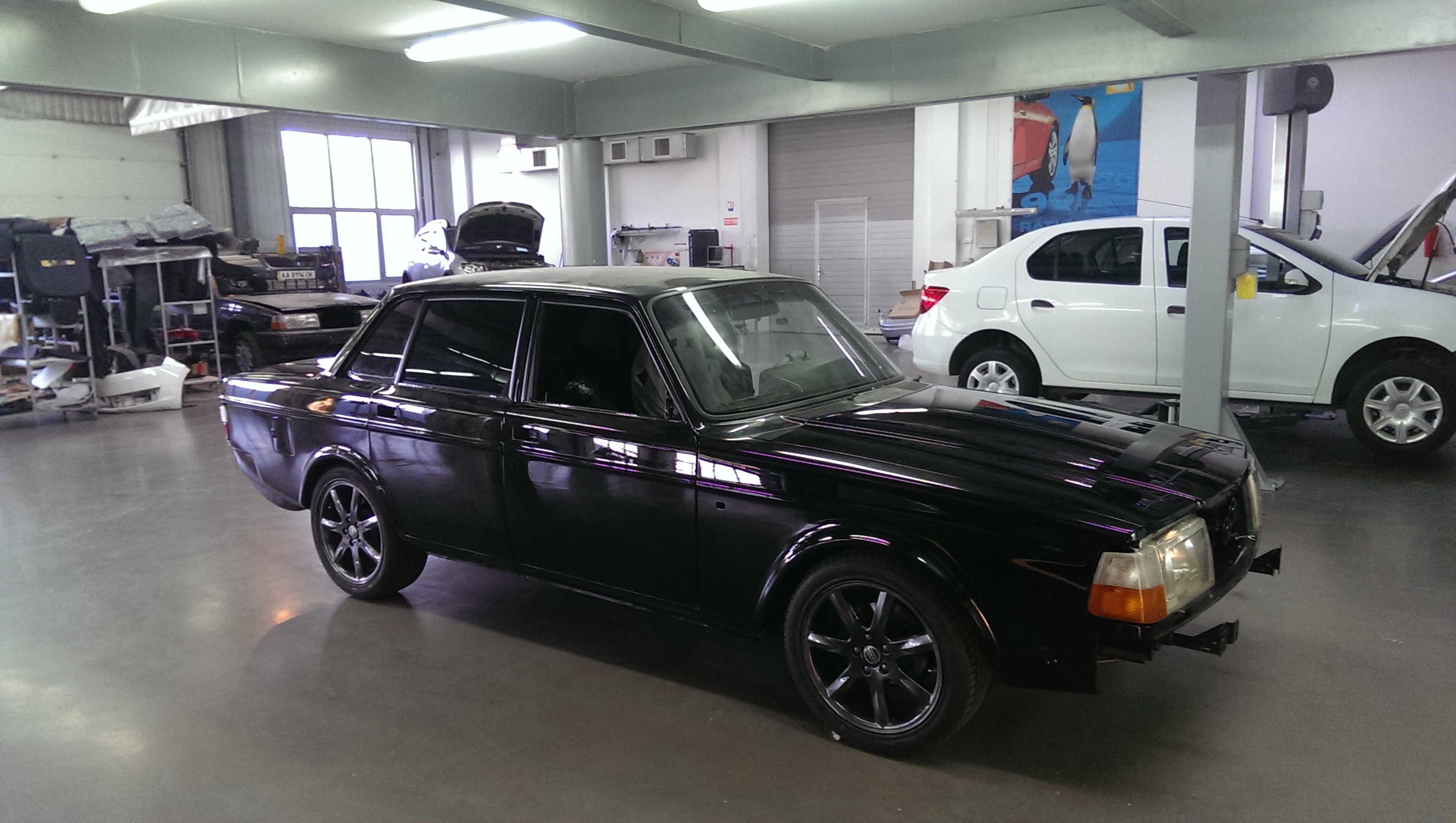

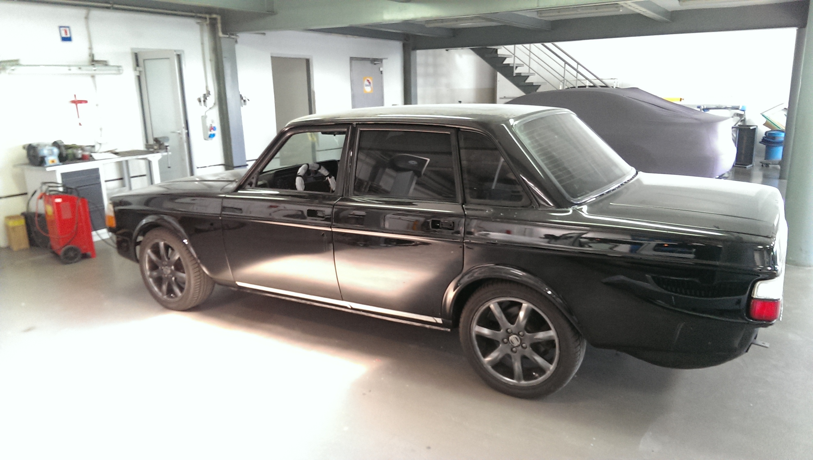

Сообщение IIIYPAH » Ср май 13, 2015 1:53 pm
Процесс потихоньку движется, в ближайшем будущем должны покрасить бампера, зеркала и разную мелочевку
из проделанного
установлена водительская дверь
выставлены двери, капот, багажник, крылья - по зазорам - везде очень и очень не плохо
и вклеено стеклышко
из нового
купил корпус воздушного фильтра от 240 дизель - теперь буду мастерить подвод к турбине, надо немного переделать
за корпус спасибо romik - :frends: :frends:
жду еще мост 3,54 - с датчиком под спидометр на 48 делений - надеюсь все подойдет и спидометр заработает, ну и по шустрее будет

Сообщение slava_n » Ср май 13, 2015 2:39 pm
красату! а я бы хром вообще не ставил! :D
Сообщение IIIYPAH » Ср май 13, 2015 2:46 pm
slava_n писал(а):красату! а я бы хром вообще не ставил! :D
это да
в будущем буду искать молдинги - черные, и ручки черные
надо было бы все отверстия креплений молдингов заварить - когда подумал об этом уже поздно было
