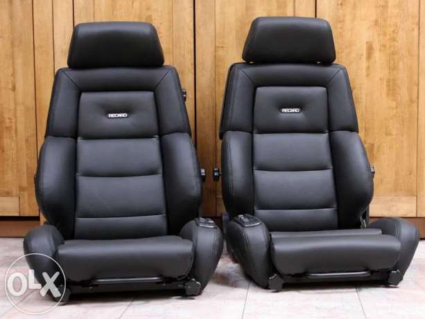

Сообщение MOOSE » Пн апр 20, 2015 4:08 pm
Сообщение GERXTRM » Пн апр 20, 2015 4:44 pm
Уже проданы
Сообщение MOOSE » Пн апр 20, 2015 5:15 pm
GERXTRM писал(а):Уже проданы
наверное их и не было. Потому что на Ебей висят ети же фотки
Да и цена подозрительно шаровая
