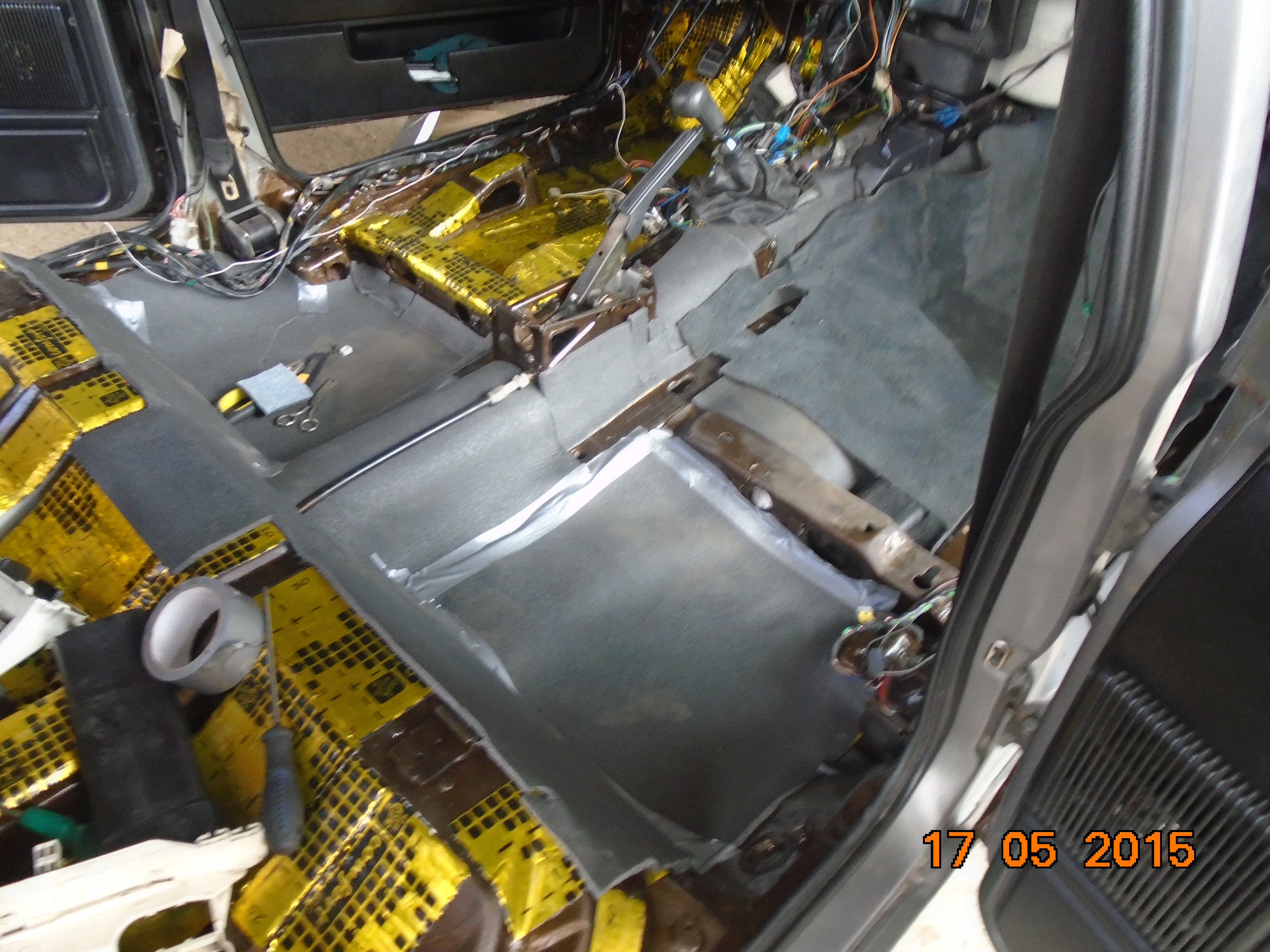

Сообщение Shipr » Вс май 10, 2015 10:01 pm
Щось давненько не писав. Автівка потихеньку переходить до темного салону встановлені карти від 940 та пластик. Замінив підвісний підшипник кардана. Замінив задні динаміки

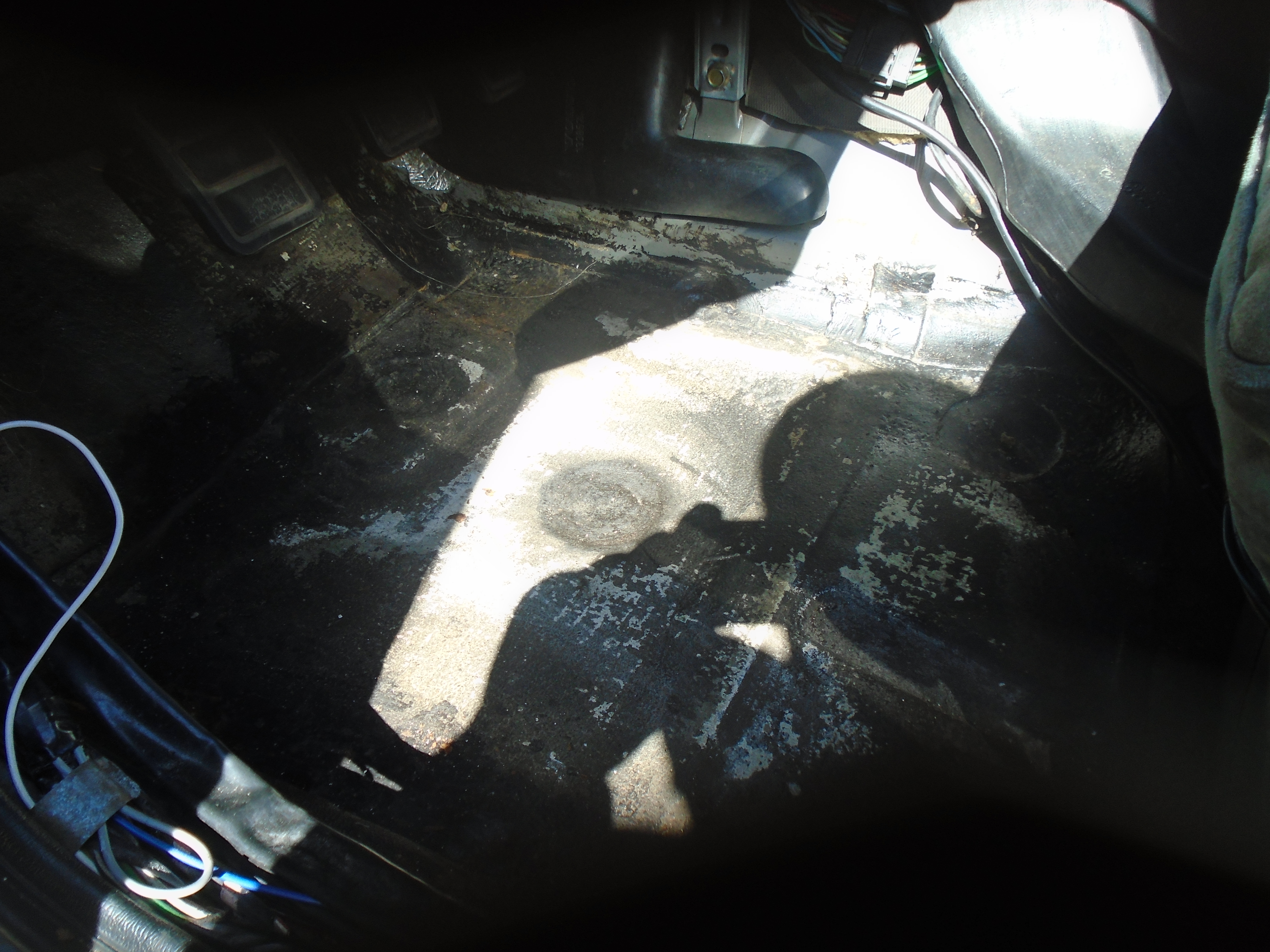

При встановлені карт було зроблено ревізію підлоги, на перший погляд все не так і погано.
Але то було лише на перший погляд :( .

Сообщение Shipr » Вс май 17, 2015 9:20 pm
І почалася відпустка.
Спочатку зняв всю стару вібру.

Сообщение Shipr » Вс май 17, 2015 10:24 pm
Потім все зачищено наждачним папером.
За ним перетворювач ржавчини.
Заліплена дірка в підлозі.

Сообщение MOOSE » Вс май 17, 2015 10:58 pm
Заліплена чи заварена?
Re: Танк 760 GLE Житомир.
Сообщение Shipr » Пн май 18, 2015 8:34 am
MOOSE писал(а):Заліплена чи заварена?
2 мм. оцинковка на заклепках.

Сообщение Shipr » Пн май 18, 2015 9:05 pm
Повертаємось до ремонту. Все було заґрунтовано.
Не наскрізні дірки заклеєні стікловолокном.

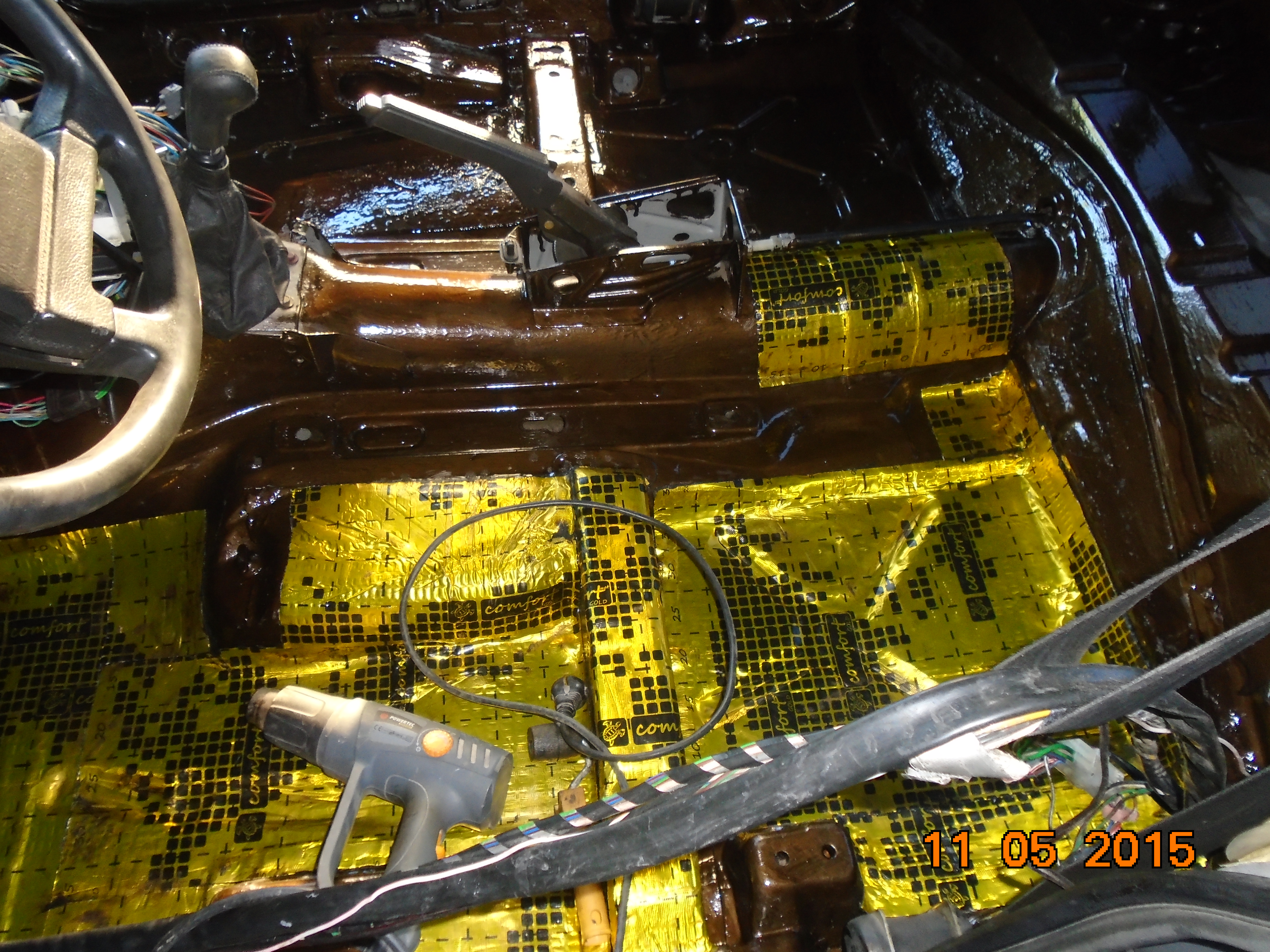

Сообщение Shipr » Вт май 19, 2015 9:38 pm
За антикором пішла вібра.

Сообщение vovo » Ср май 20, 2015 8:28 am
Хорошая робота! у меня мучения вызволо потом собрать салон) чем толще стает пол тем сложнее на него потом ковры натянуть, молдинги закрепить. но то у меня без опыта... а и если ремни безопасности не очень хорошо сматывались советую перебрать пока удобно.

Сообщение Shipr » Ср май 20, 2015 3:30 pm
В мене поки що товщина не збільшилась (в порівнянні зі штатною), закінчились гроші :( . Наразі в машині стало трохи комфортніше. Шум від шин та дороги присутній але він став більш приглушений.
Сообщение Ice_BEAR_Bo » Чт май 21, 2015 12:46 am
классно! когда начну заниматься своим салоном - тоже обязательно шумку кину.
п.с. мне как-то говорили, что заводская дизельная шумка гораздо эффективней бензиновой. Кто-то что-то об этом знает? И что насчёт вибры? Эффективна ли на самом деле она (субъективно)?
Сообщение ivan@m » Чт май 21, 2015 8:48 am
Ice_BEAR_Bo писал(а):классно! когда начну заниматься своим салоном - тоже обязательно шумку кину.
хз у мня дизель разницы никакой. а вибра как раз самая эфективная хня. шумка это второстепенное.
Сообщение MOOSE » Чт май 21, 2015 11:06 am
Ice_BEAR_Bo писал(а):п.с. мне как-то говорили, что заводская дизельная шумка гораздо эффективней бензиновой. Кто-то что-то об этом знает? И что насчёт вибры? Эффективна ли на самом деле она (субъективно)?
тоже такое слышал
Виброй и шумкой затягивал себе крышу на 2107 так стало как в сейфе, особенно в дождь

Сообщение Shipr » Чт май 21, 2015 4:13 pm
m.a.e.s.t.r.o писал(а):
Shipr писал(а):
m.a.e.s.t.r.o писал(а)::o :-P отлично проделана работа. :buba:
Дякую, ще не все правда завершено, тому продовження слідує.
а сколько ушло листов вибры?
Вібру брав SGM Comfort Gold G2 пачку(10 шт.) http://sgm.kiev.ua/product/comfort-gold ... 50sm-23mm/, майже достатньо. Правда на підлогу треба брати товщу але що дозволяв бюджет. Шумки пішло 3м.кв. товщина 10мм., брав в будівельному маркеті.
