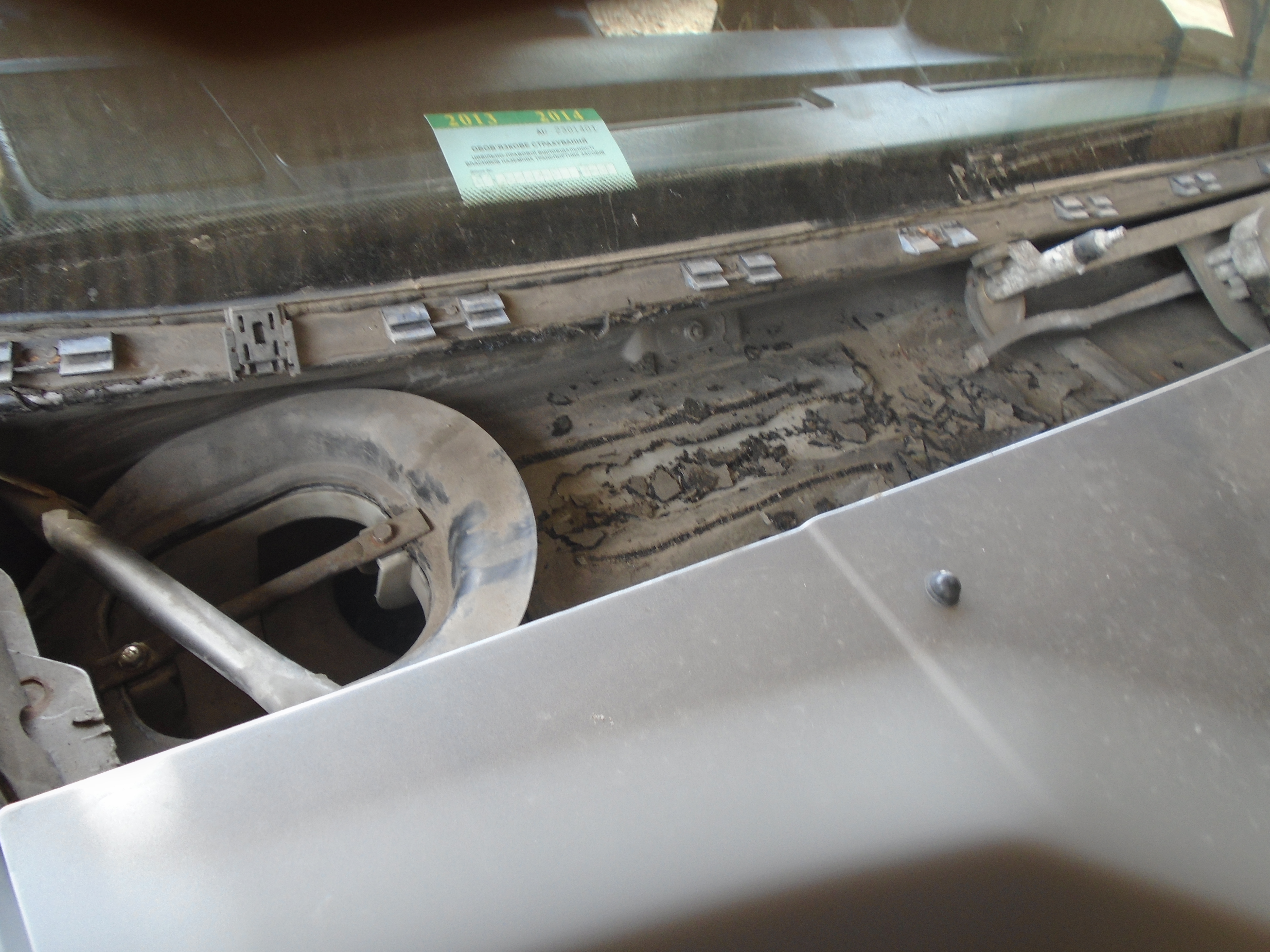

О дякую, тепер і у Вас чудова торпедо)
а воздух на стікло дує добре?

Якщо ви про бокові, то чудово не запотівають, а на лобове то взагалі сильний потік.

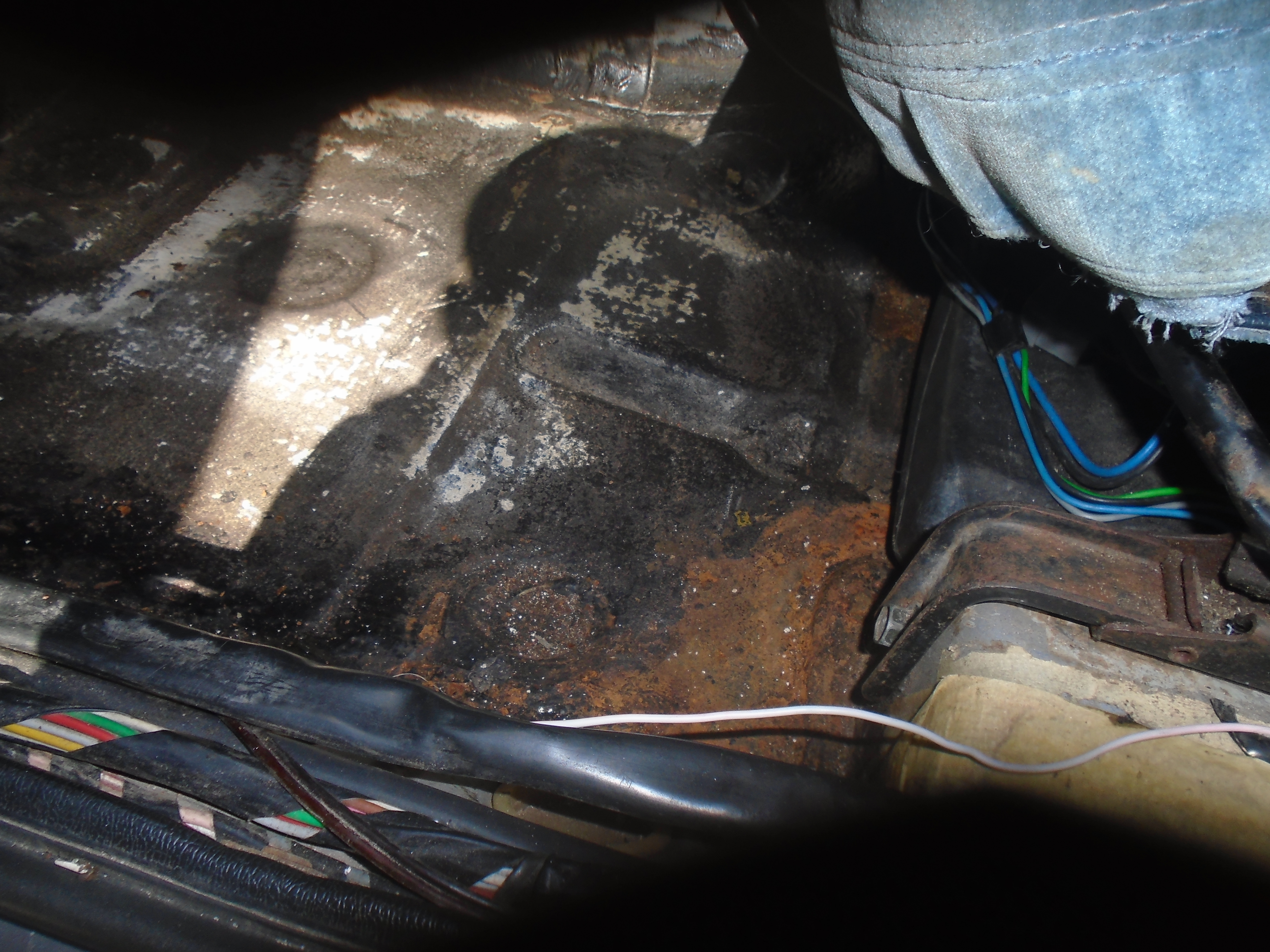

Щось давненько не писав. Автівка потихеньку переходить до темного салону встановлені карти від 940 та пластик. Замінив підвісний підшипник кардана. Замінив задні динаміки
замість тих що були
При встановлені карт було зроблено ревізію підлоги, на перший погляд все не так і погано.
Але то було лише на перший погляд :( .

А дальше було ось що:

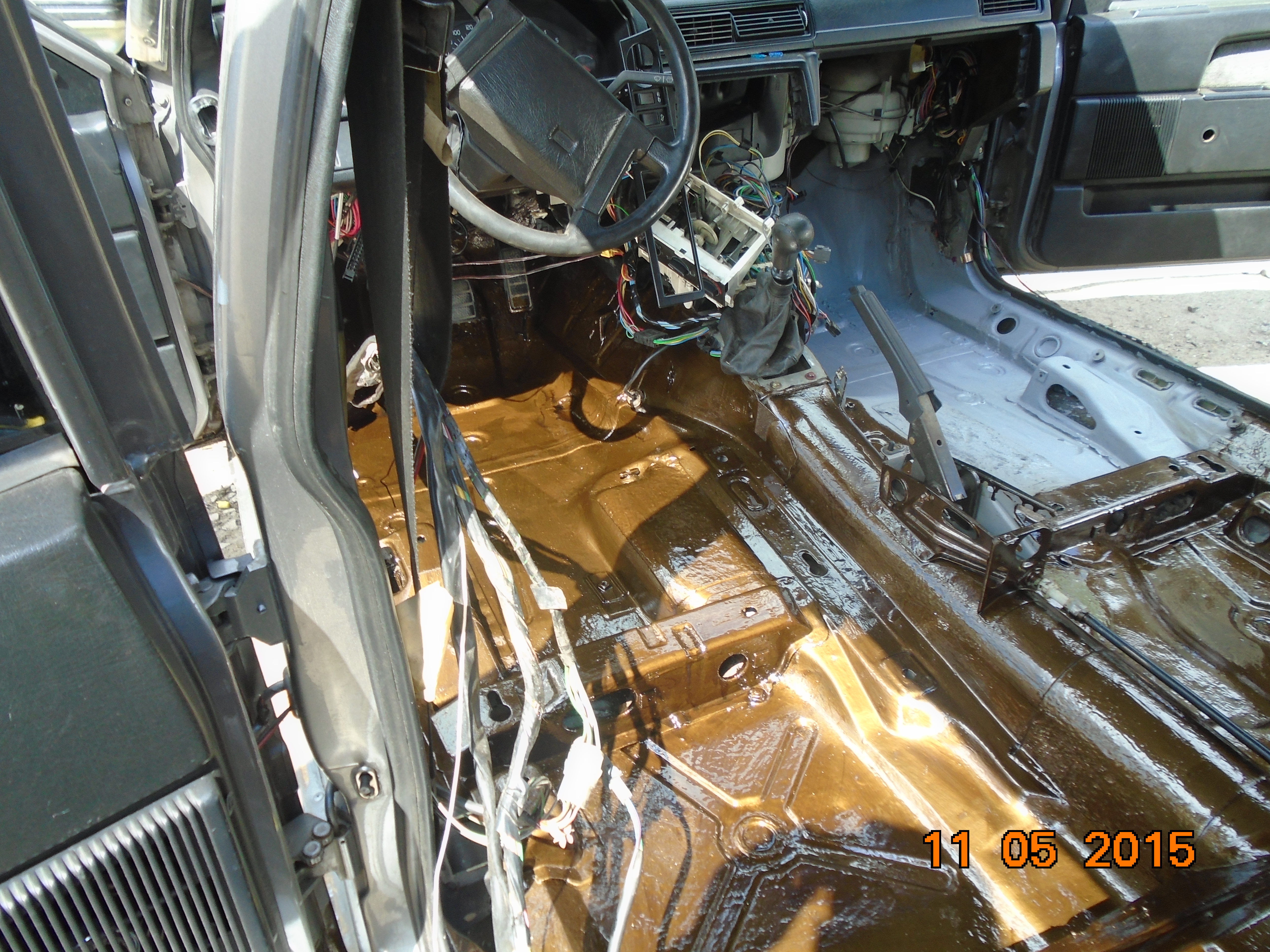

Сообщение Shipr » Вс май 17, 2015 9:20 pm
І почалася відпустка.
Спочатку зняв всю стару вібру.

Потім все зачищено наждачним папером.
За ним перетворювач ржавчини.
Заліплена дірка в підлозі.

Заліплена чи заварена?
Re: Танк 760 GLE Житомир.
Сообщение Shipr » Пн май 18, 2015 8:34 am
MOOSE писал(а):Заліплена чи заварена?
2 мм. оцинковка на заклепках.

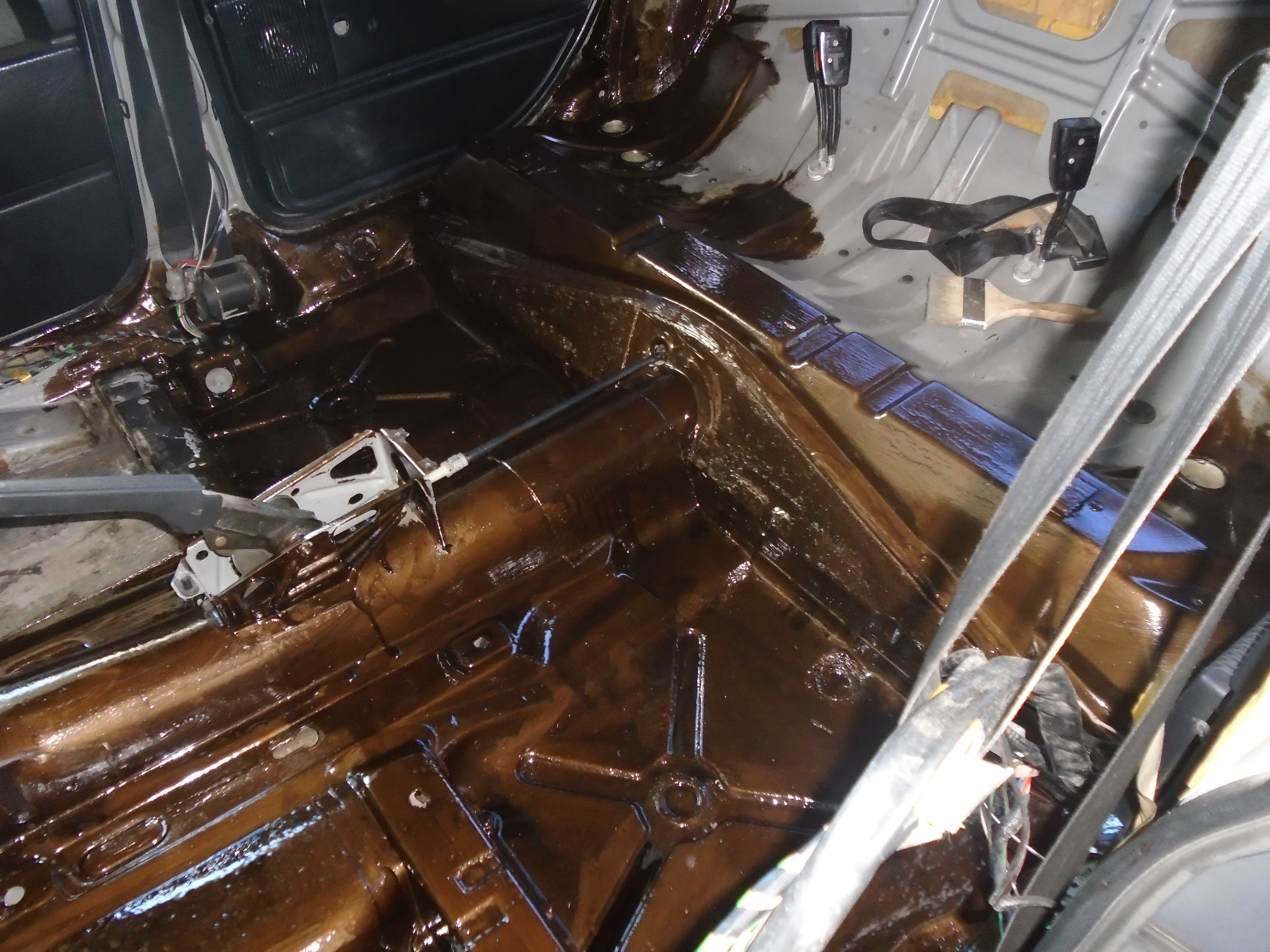

Сообщение Shipr » Пн май 18, 2015 9:05 pm
Повертаємось до ремонту. Все було заґрунтовано.
Не наскрізні дірки заклеєні стікловолокном.
Shipr
Сообщения: 756
Сообщение Shipr » Пн май 18, 2015 10:41 pm
І подвійний шар антикору.

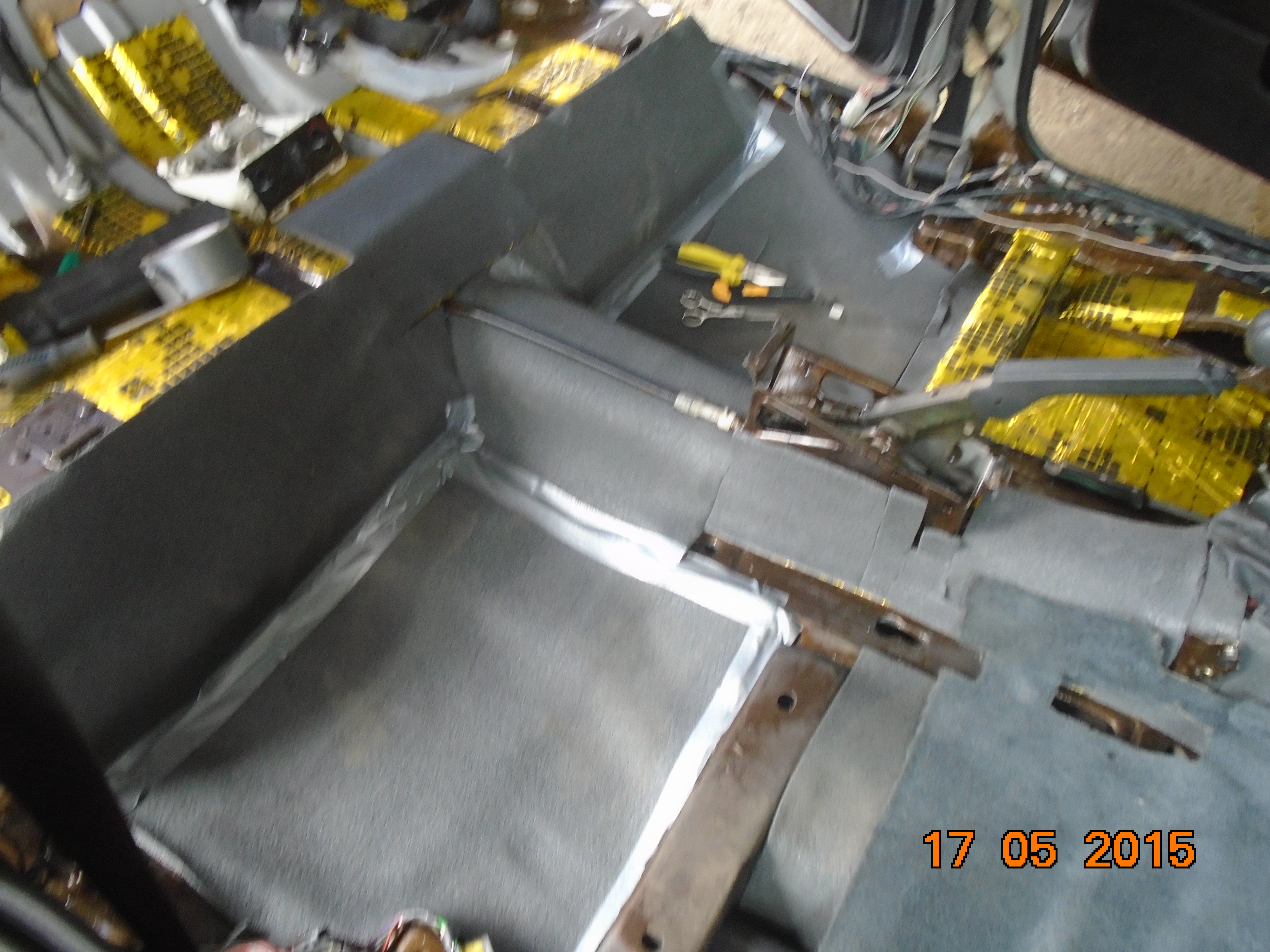

Сообщение Shipr » Вт май 19, 2015 9:38 pm
За антикором пішла вібра.
Shipr

Сообщение Shipr » Ср май 20, 2015 9:35 pm
Добрався до шумки.

Вібру брав SGM Comfort Gold G2 пачку(10 шт.) http://sgm.kiev.ua/product/comfort-gold ... 50sm-23mm/, майже достатньо. Правда на підлогу треба брати товщу але що дозволяв бюджет. Шумки пішло 3м.кв. товщина 10мм., брав в будівельному маркеті.
