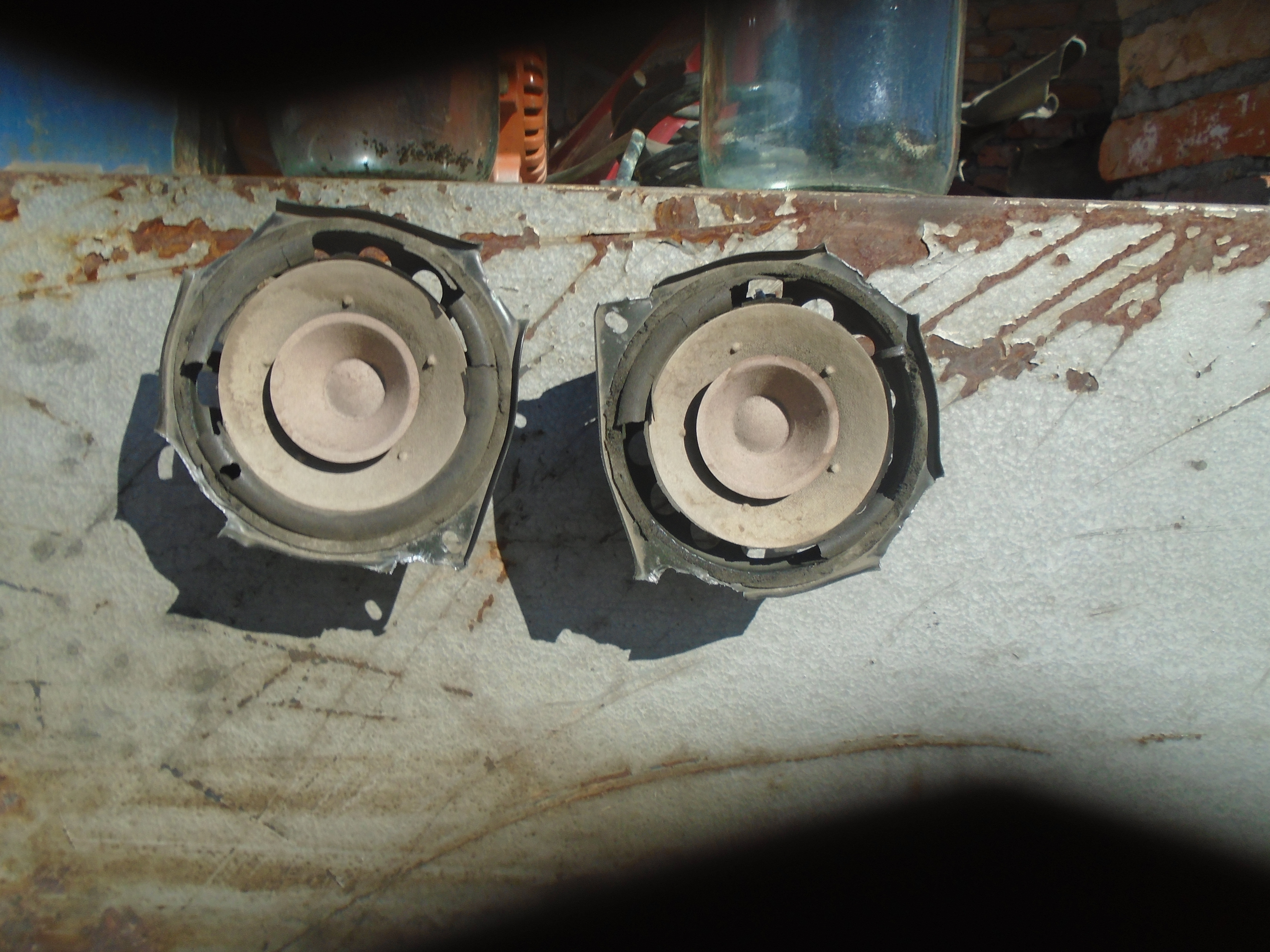

Щось давненько не писав. Автівка потихеньку переходить до темного салону встановлені карти від 940 та пластик. Замінив підвісний підшипник кардана. Замінив задні динаміки
замість тих що були

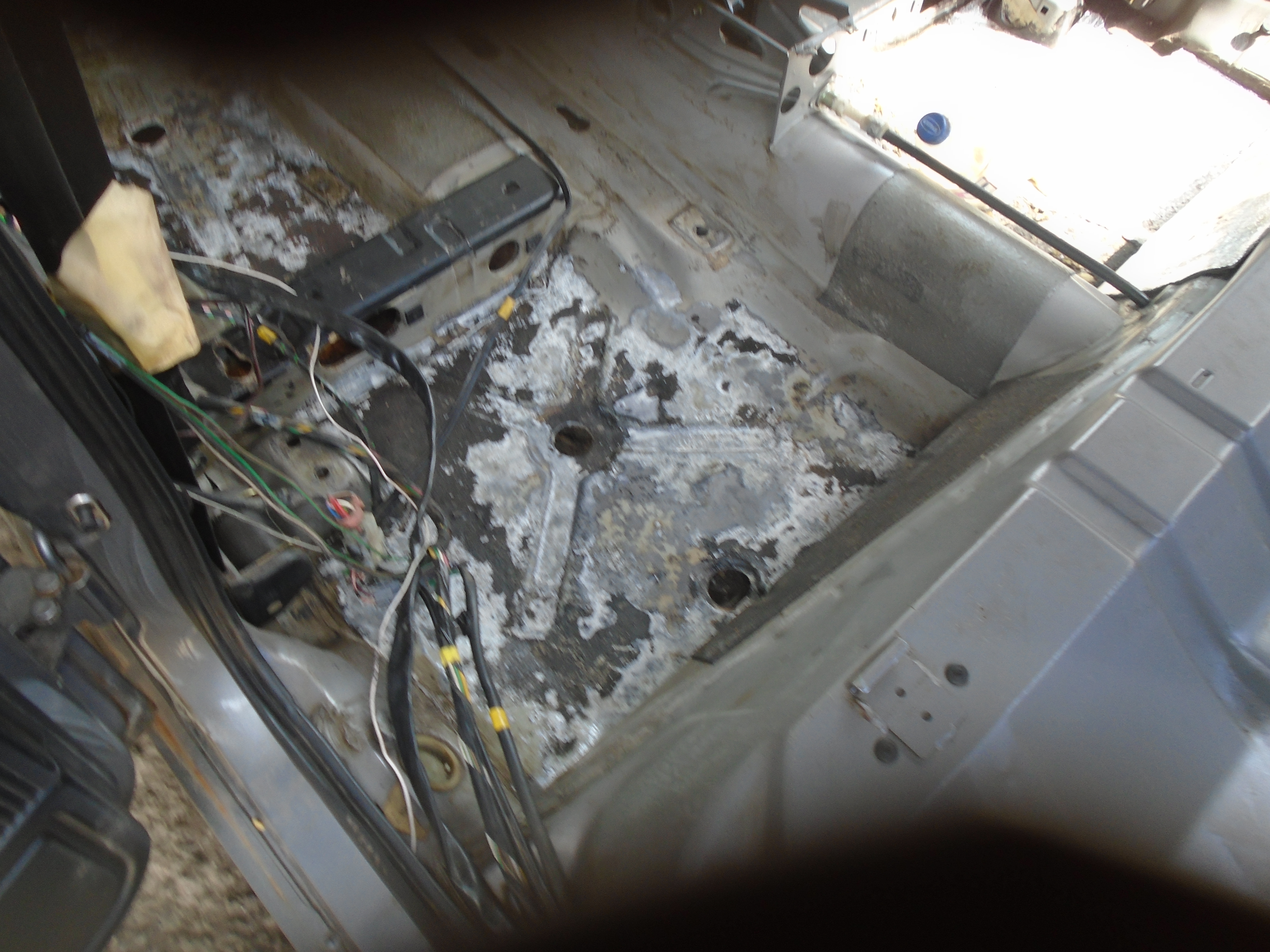

При встановлені карт було зроблено ревізію підлоги, на перший погляд все не так і погано.
Але то було лише на перший погляд :( .

А дальше було ось що:

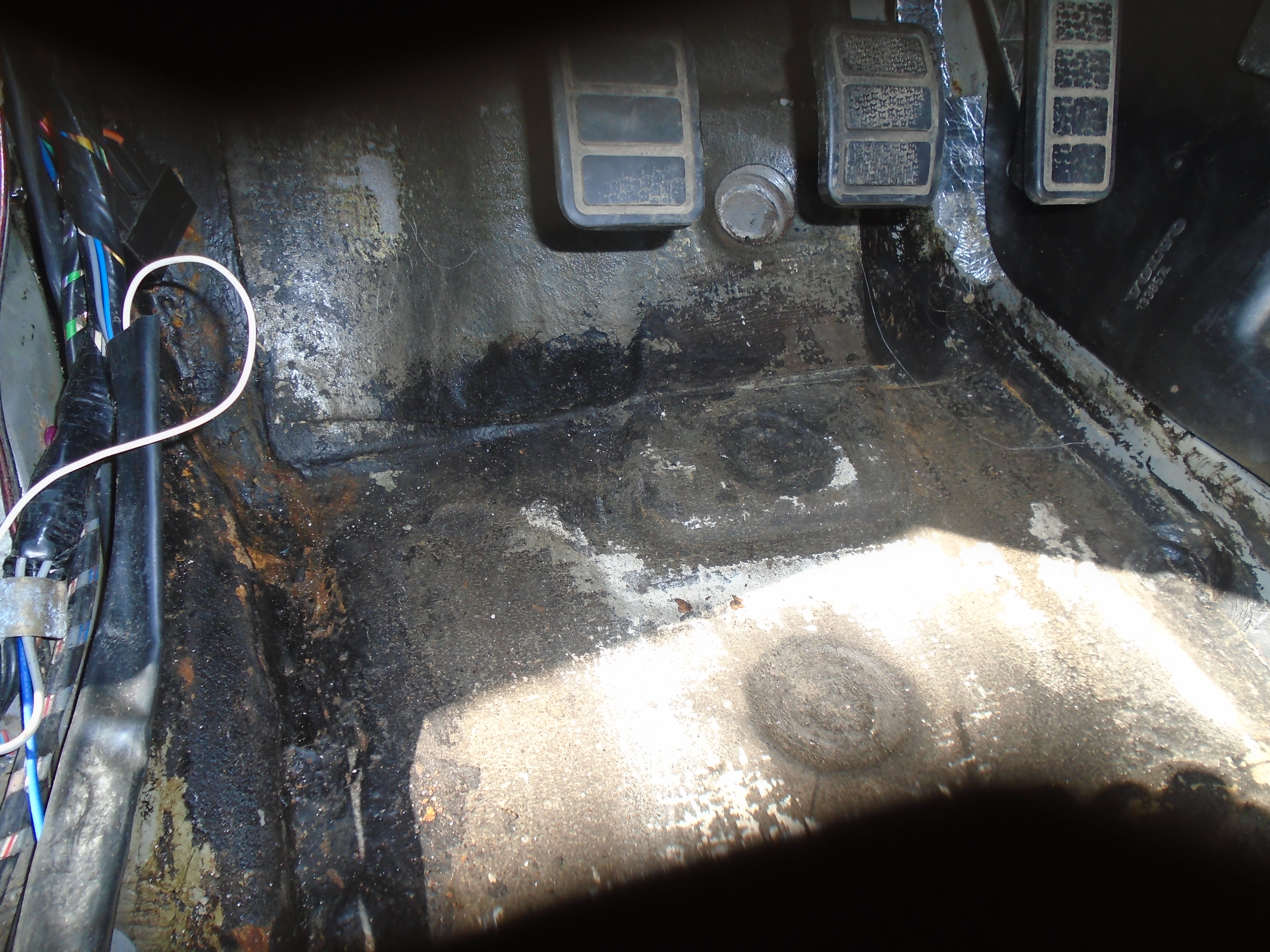

Потім все зачищено наждачним папером.
За ним перетворювач ржавчини.
Заліплена дірка в підлозі.

Заліплена чи заварена?
Re: Танк 760 GLE Житомир.
Сообщение Shipr » Пн май 18, 2015 8:34 am
MOOSE писал(а):Заліплена чи заварена?
2 мм. оцинковка на заклепках.

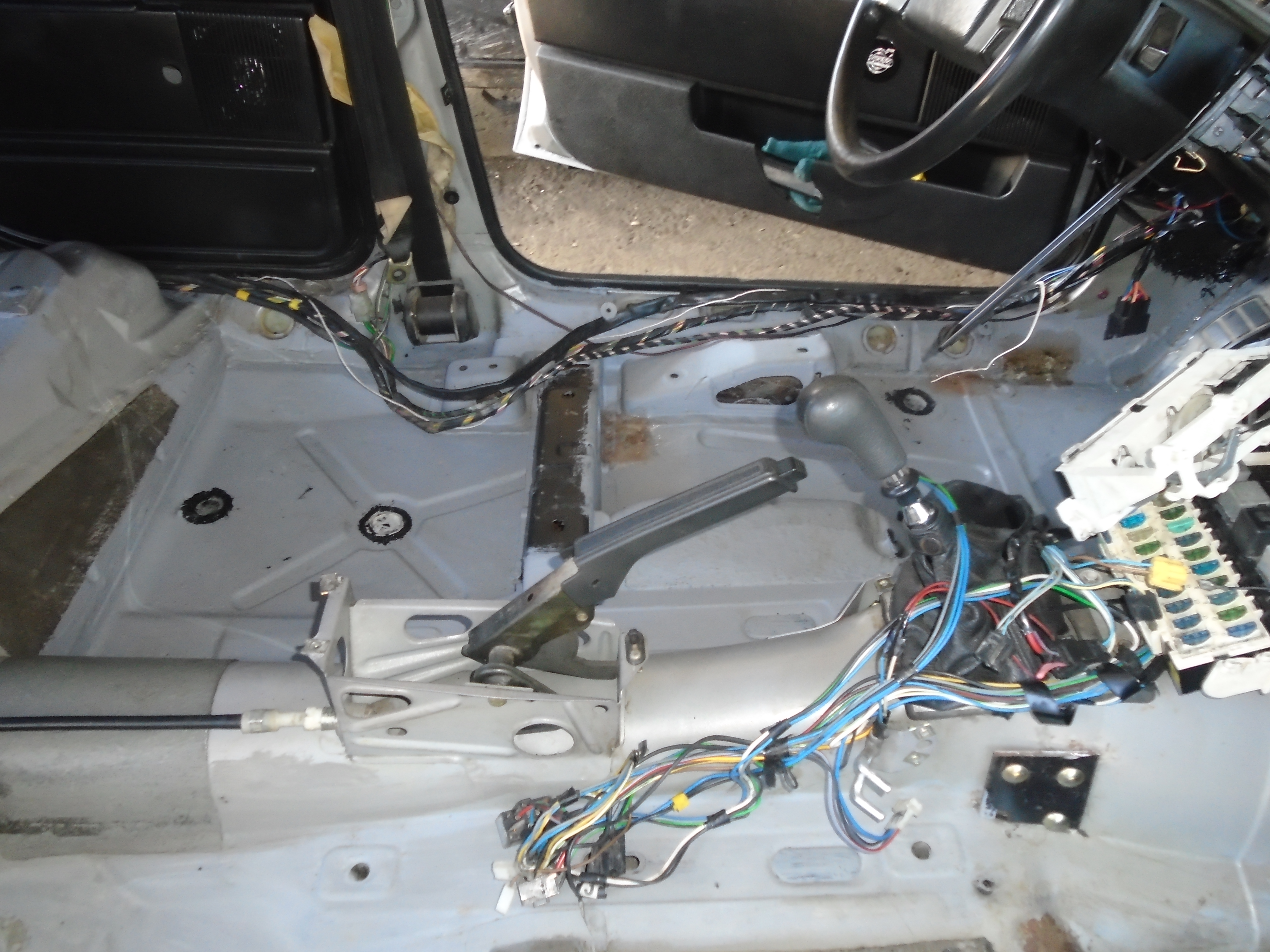

Повертаємось до ремонту. Все було заґрунтовано.
Не наскрізні дірки заклеєні стікловолокном.

Сообщение Shipr » Пн май 18, 2015 10:41 pm
І подвійний шар антикору.

Сообщение Shipr » Вт май 19, 2015 9:38 pm
За антикором пішла вібра.
