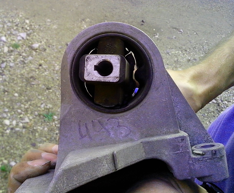

привет коллеги ! помогите понять проблему заменил все подушки двигателя теперь появалась вибрация особенно при начале движения аж торпеду тресет! на ходу вроде нет но не большая на руль чувствуется! при замене подушек выяснилось что у меня рулевая рейка с люфтом и правый рулевой ноконечник слегка под убит может эта неисправность давать такую вибрыцию ? 850 93 год всем зарание огромное спасибо за помощь

Сообщение idk » Вс июн 07, 2015 4:08 pm
Может качество подушек такое ?
Так понял до замены было лучше?

Сообщение vitalik k » Вс июн 07, 2015 4:17 pm
Верхнюю подушку правильно поставил?

Сообщение Лапоногов Сергей » Вс июн 07, 2015 5:04 pm
подушки стали без всяких усилий верхняя подушка стала четко горезонтальный болт вошол без всяких усилий двигатель на май взгляд стоит ровно

Сообщение west » Вс июн 07, 2015 5:23 pm
Если вибрация при трогании то может писец сцеплению а Вы подушки меняете.

Сообщение Лапоногов Сергей » Вс июн 07, 2015 5:37 pm
west писал(а):Если вибрация при трогании то может писец сцеплению а Вы подушки меняете.
вы знаете вы как смотрите в воду вы обсолютно правы я только что завел машину сразу пошла вибрация выжал сцепление вибрация прекратилась ! это же очевидно 100% сцепление ! но подушки тоже все были порваны я и подумал что это подушки Спасибо вам!

Сообщение vitalik k » Вс июн 07, 2015 6:46 pm
Лапоногов Сергей писал(а):подушки стали без всяких усилий верхняя подушка стала четко горезонтальный болт вошол без всяких усилий двигатель на май взгляд стоит ровно
Имелось в ввиду само положение вставки в кронштейне, бывает путают и вибрация идёт на моторный щит.

Сообщение Алежон » Вс июн 07, 2015 8:16 pm
У него 850,там верхняя подушка другая.и она не так критична по вибрации как на новых блоках с распоркой
