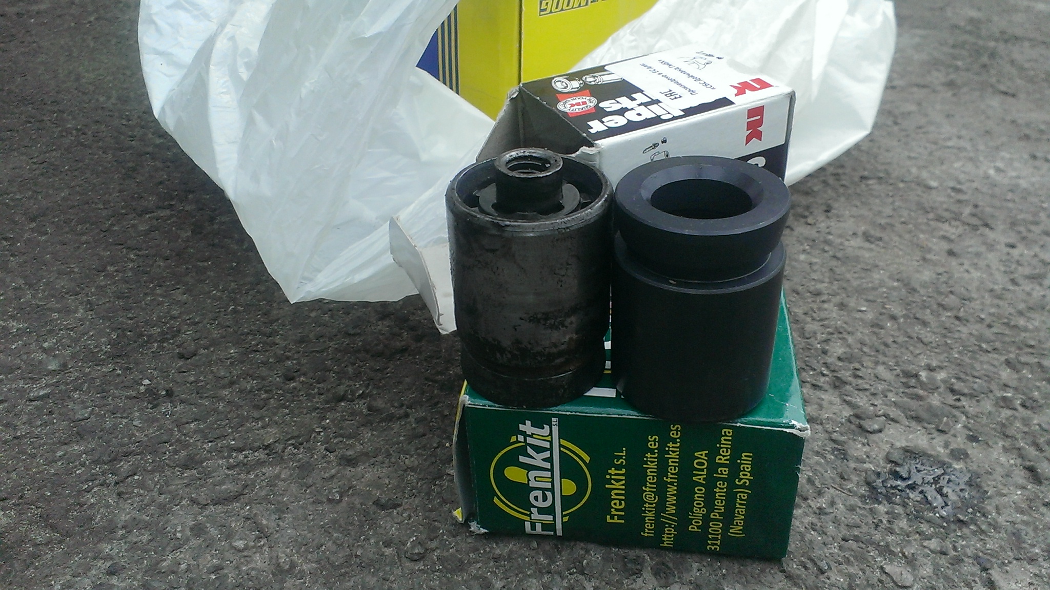

Так не токо ж перебирали,полностью поменяны поршни и резинки,плюс к этому суппорта с завода никто не открывал,внутри сплошное болото. Вычистили, помыли,просушили, вот примерно так

Сообщение Алежон » Чт июн 18, 2015 10:33 pm
Merlin писал(а):хм. у меня на переборку первого ушло пол часа, второго 15 минут. :o
ну да неважно. главное что работают.
а где ты брал стопорные в новые поршеня,или они в комплекте были?

ну вот потому и 15 минут,когда будешь новые поршня без ремкомплектов ставить,набирай расскажу,как вложится в 2 часа.

та нет проблем,просто поршень весь в дырах.я редко такое видел.но он просто весь поеден.
