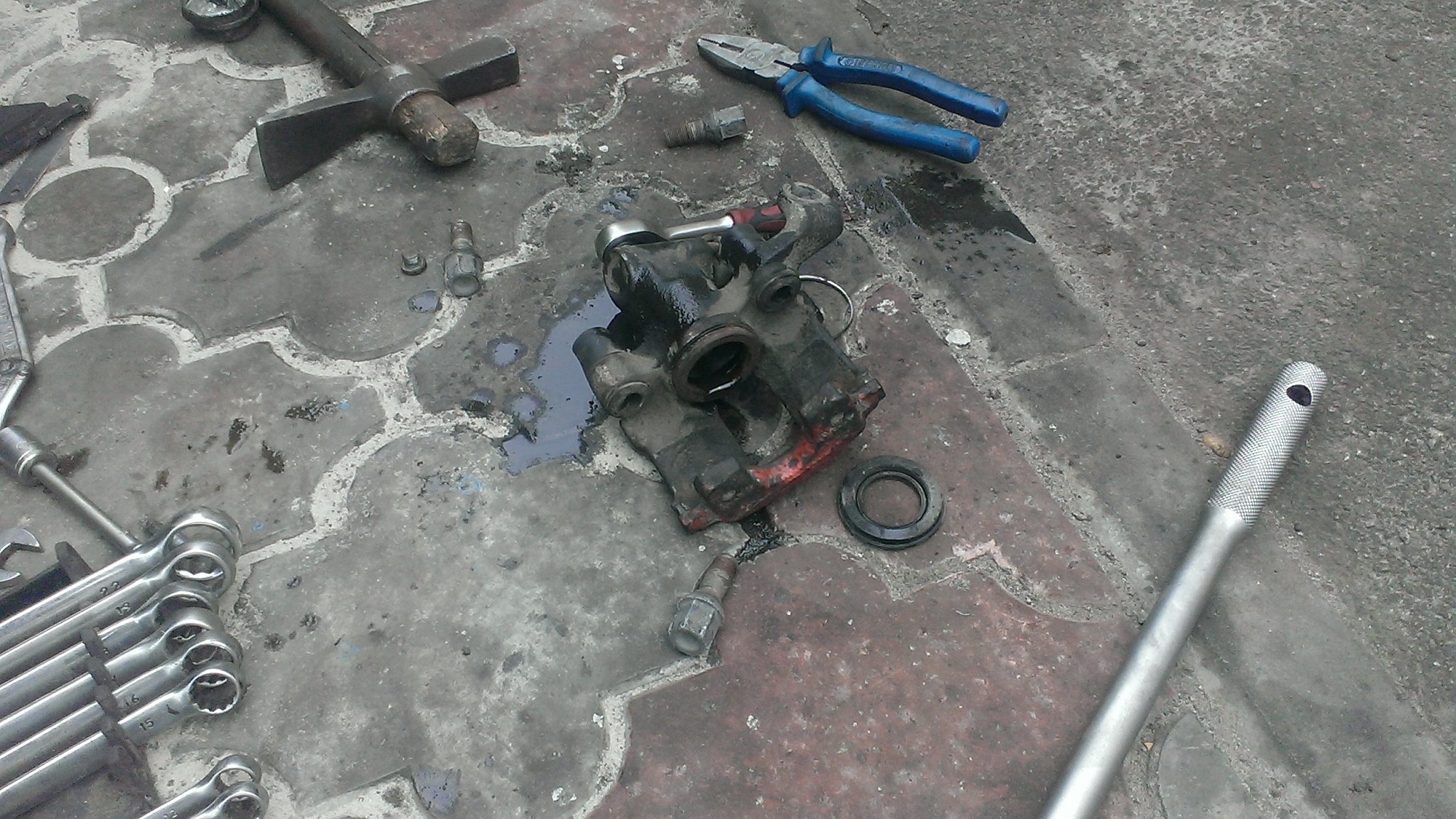

В тормозах завелся барабашка. Начали дико гудеть и скрипеть,как в маршрутке :sad:

Поменяны вместе с тормозными дисками. Еще и тысячи не проездили. Сначала думал тоже шо может поотлетали,но нет.все колодки на месте

4 часа бурного секса,звонков Валере и нецензурной лексики и один перебранный суппорт :-D

на второй ушло часа два :-D Все,тормоза сделаны,осталось подключить ручник. Ждемс маленькую детальку в виде полумесяца

хм. у меня на переборку первого ушло пол часа, второго 15 минут. :o

Так не токо ж перебирали,полностью поменяны поршни и резинки,плюс к этому суппорта с завода никто не открывал,внутри сплошное болото. Вычистили, помыли,просушили, вот примерно так

Ок. я вот ток немогу понять в чем трабл поршень рассупонить? я один разобрал собрал. быстро вышло. разбирал варварски. выдавил его педалью тормоза, еще на машине. :-D и все цивильненько, быстренько и ничего не повредиш.

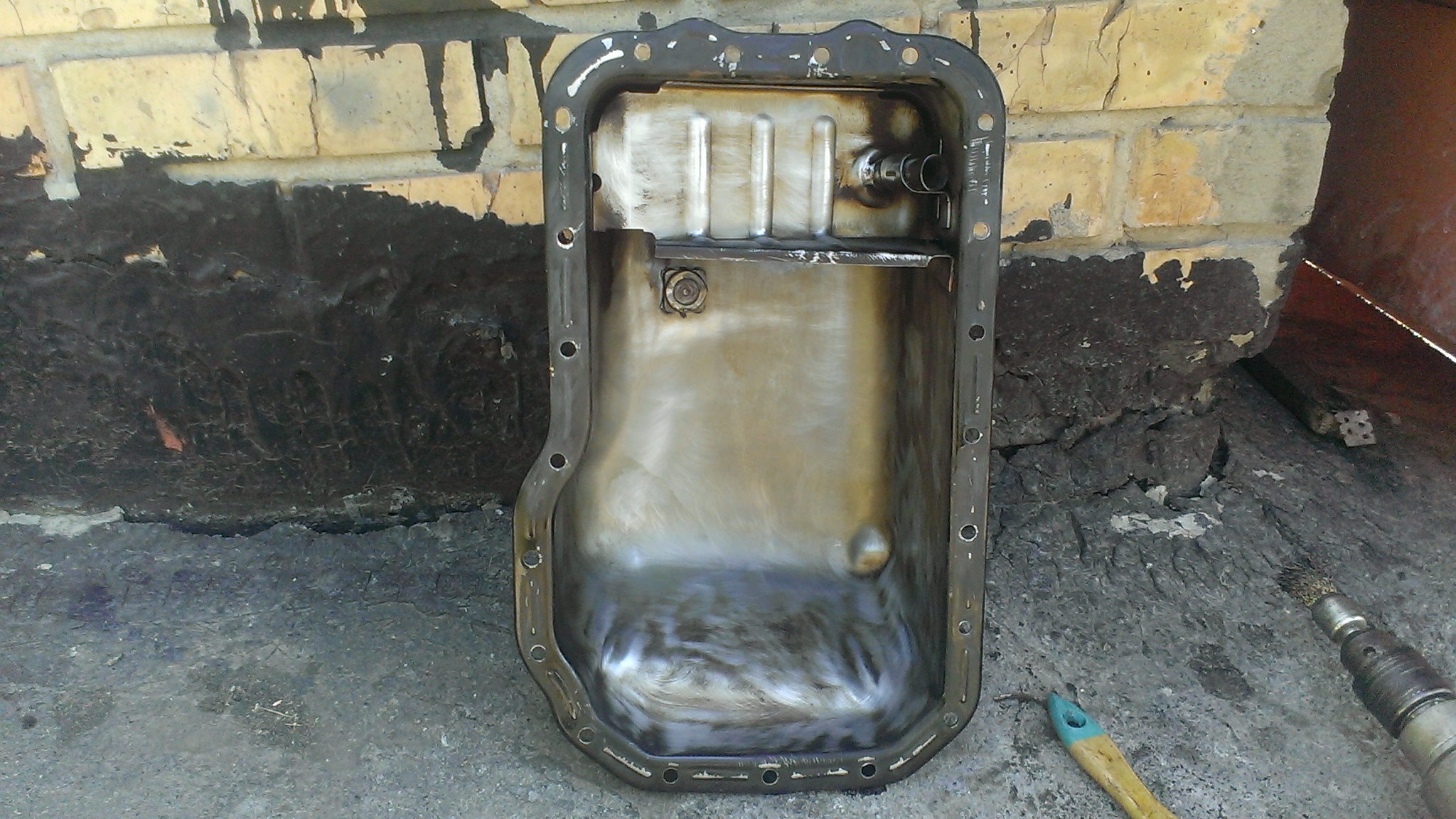

После двух дней мучений и срываний,сегодня поменяли сальник масло насоса... Человек который так его затянул,редиска,полная редиска,п...с одним словом. Плюс приклеили герметом потекший поддон
Так выглядит чистый четверошный поддон. Фото "ДО" сразу вместе со всеми правами забрали на первый кадр постаппокалиптического ужастика

Merlin писал(а):Ок. я вот ток немогу понять в чем трабл поршень рассупонить? я один разобрал собрал. быстро вышло. разбирал варварски. выдавил его педалью тормоза, еще на машине. :-D и все цивильненько, быстренько и ничего не повредиш.
та нет проблем,просто поршень весь в дырах.я редко такое видел.но он просто весь поеден.
