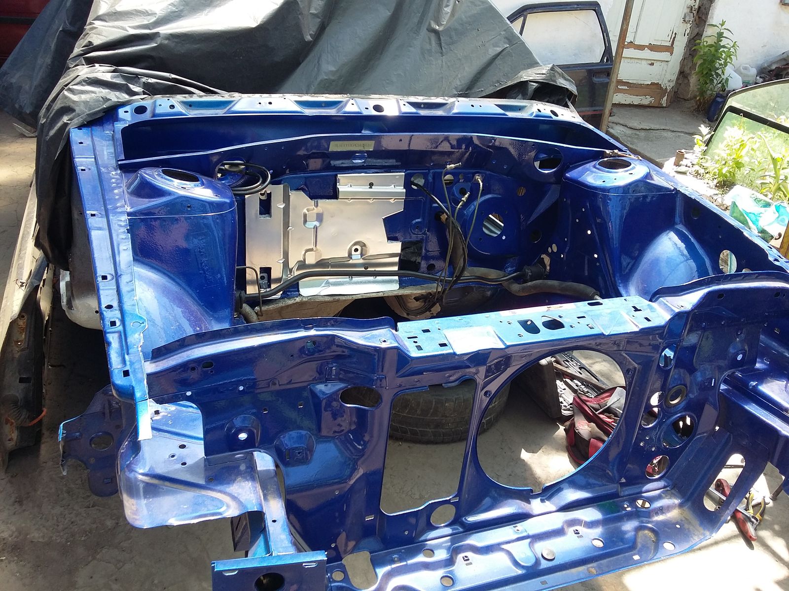

Сообщение west » Пн сен 07, 2015 9:16 pm
Особо написать нечего. Покрасил. Собираю.

Re: Моя 480. Бегающая по клубу
Сообщение Lyolik » Пн сен 07, 2015 9:27 pm
Красавица, но передние диски нефеншуйные.
Сообщение idk » Пн сен 07, 2015 9:44 pm
Lyolik писал(а):Красавица, но передние диски нефеншуйные.
На перекраску и сборку тошонадо.
idk
Сообщения: 837
Сообщение Алежон » Пн сен 07, 2015 9:45 pm
лелик на ней не этих задних не этих передних не будет,она на них по двору катается шоб в малярке не жалеть
Сообщение Merlin » Пн сен 07, 2015 10:09 pm
ничетак. пойдет. :cars:
