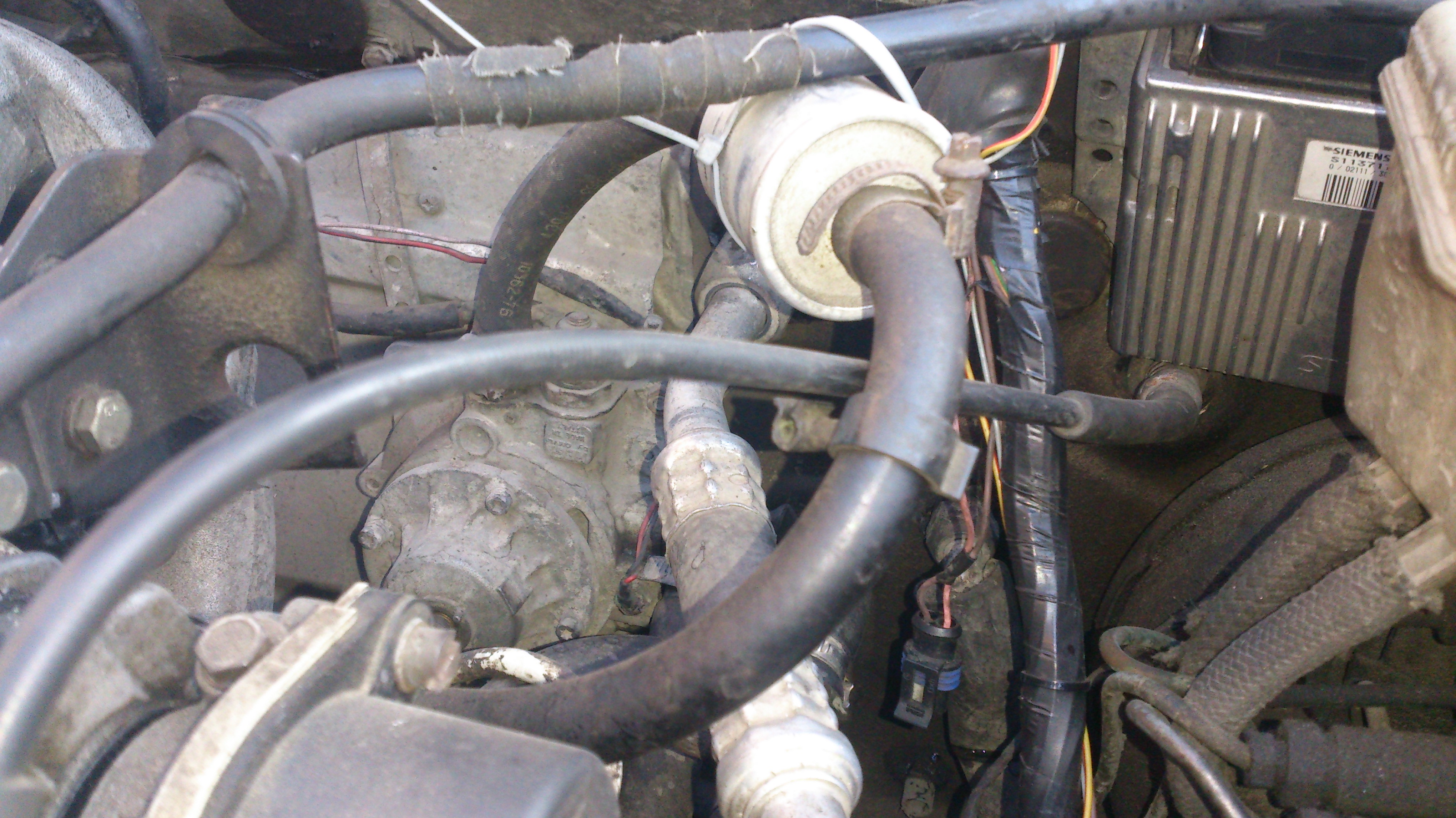

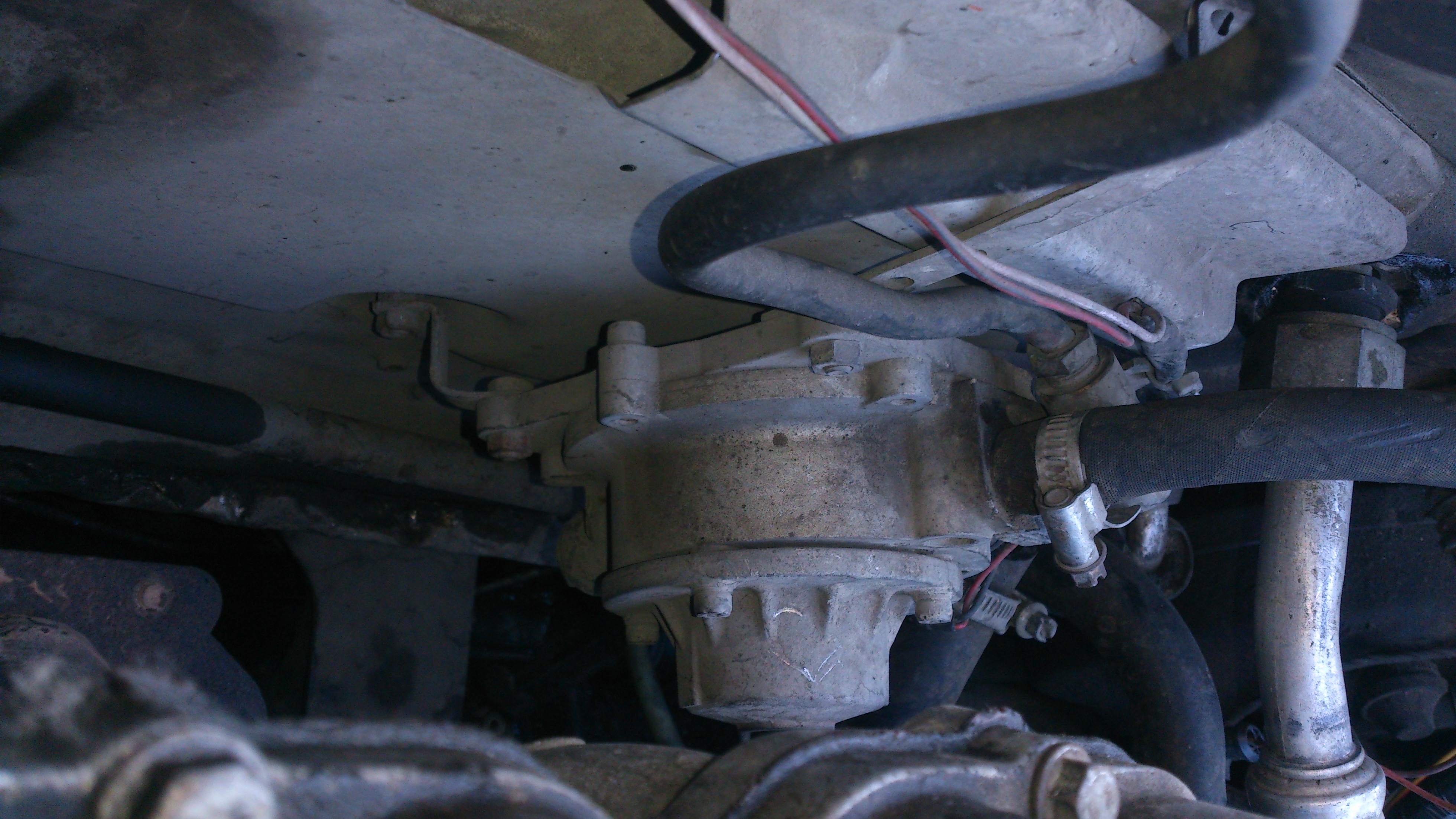

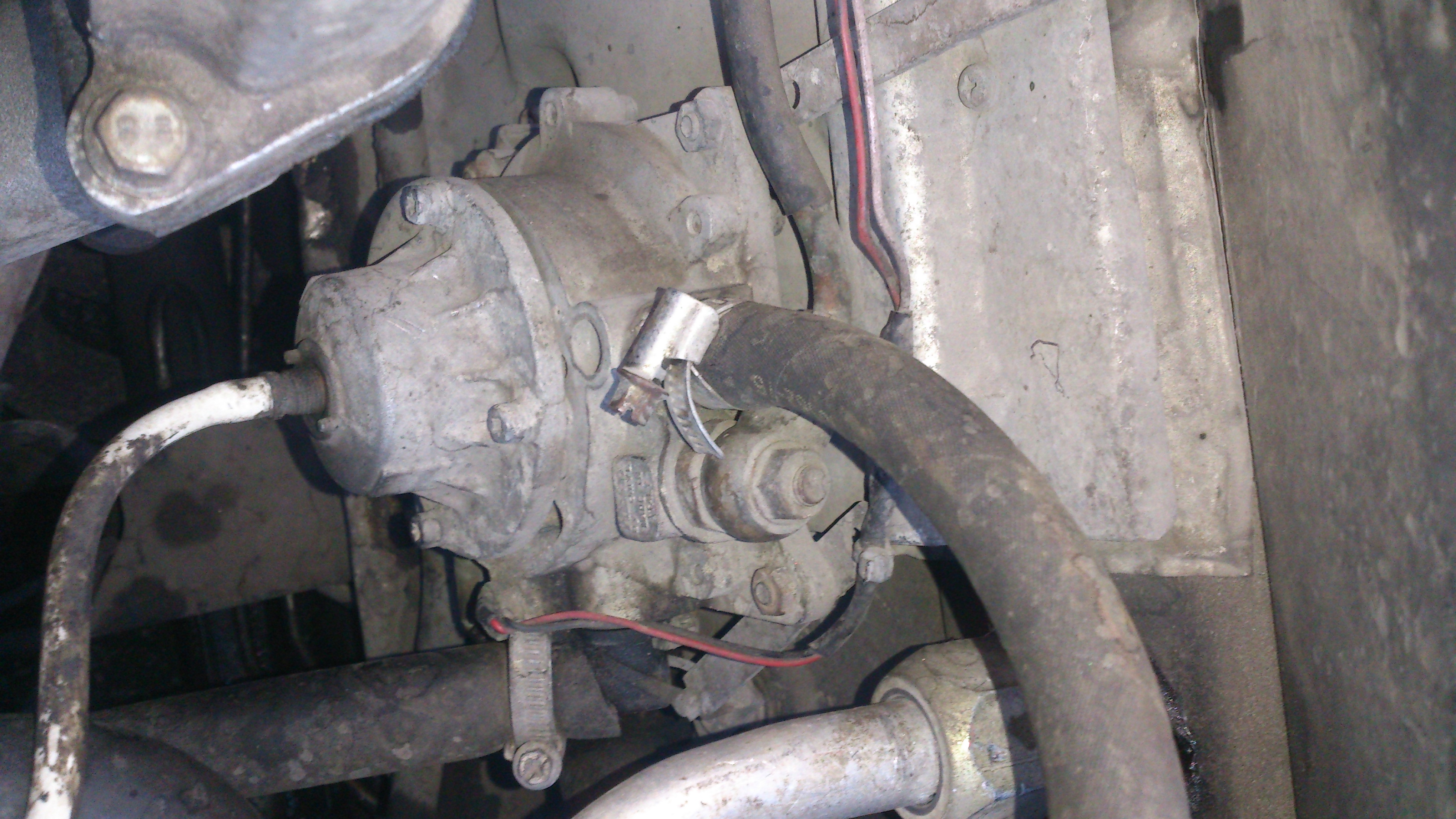

По немного собираем. Как удобно собирать турбо на акпп с кондером и абс, места под капотом и так нету а туда еще и редуктор спрятать нужно. Так что те кто говорят что у 4ки мало мекста под капотом просто не видели того что у меня. И это еще не все собрано)))
Ищем редуктор))
west
Сообщения: 394
Автомобиль: S70 T5
Re: Моя 480. Бегающая по клубу
Сообщение Merlin » Вс июн 21, 2015 10:08 pm
Редуктор лучше всего тулить прямо возле патрубков печки прям на моторный щит. а для закрепления его на моторном щите есть 3 торчащие шпилики (они держат печку) к етим шпилькам выгибаем железку/кронштейн. И при таком варианте нееадо километров шлангов.
Подключать на 4ке редуктор к обогреву лучше всего без тройников, последовательно с радиатором печки, краника печки всеравно нету.
Сообщение west » Вс июн 21, 2015 10:28 pm
Merlin писал(а):Редуктор лучше всего тулить прямо возле патрубков печки прям на моторный щит. а для закрепления его на моторном щите есть 3 торчащие шпилики (они держат печку) к етим шпилькам выгибаем железку/кронштейн. И при таком варианте нееадо километров шлангов.
Макс на моторном щите фиг, там турба, патрубки и прочая херня. А подключал без тройников красивыми специально выгнутыми патрубками (родными) есть что резать.
west
Сообщения: 394
Автомобиль: S70 T5
Сообщение Merlin » Вс июн 21, 2015 10:30 pm
Ну тогда незнаю. :o
Сообщение Алежон » Пн июн 22, 2015 12:39 am
под ланжерон вместо абсербера
Сообщение Merlin » Пн июн 22, 2015 10:21 am
далеко сильно.
Сообщение Djonnik23 » Пн июн 22, 2015 12:01 pm
редуктор стоит на акп. смотрим внимательно, :D
Сообщения: 1581
Сообщение Merlin » Пн июн 22, 2015 12:10 pm
я уведел. но я надеюсь что это он еще просто незакреплен. :o
Сообщение Merlin » Пн июн 22, 2015 11:30 pm
у меня этотже редуктор так стал. С турбой вроде влазит. но по фоткам трудно понять.

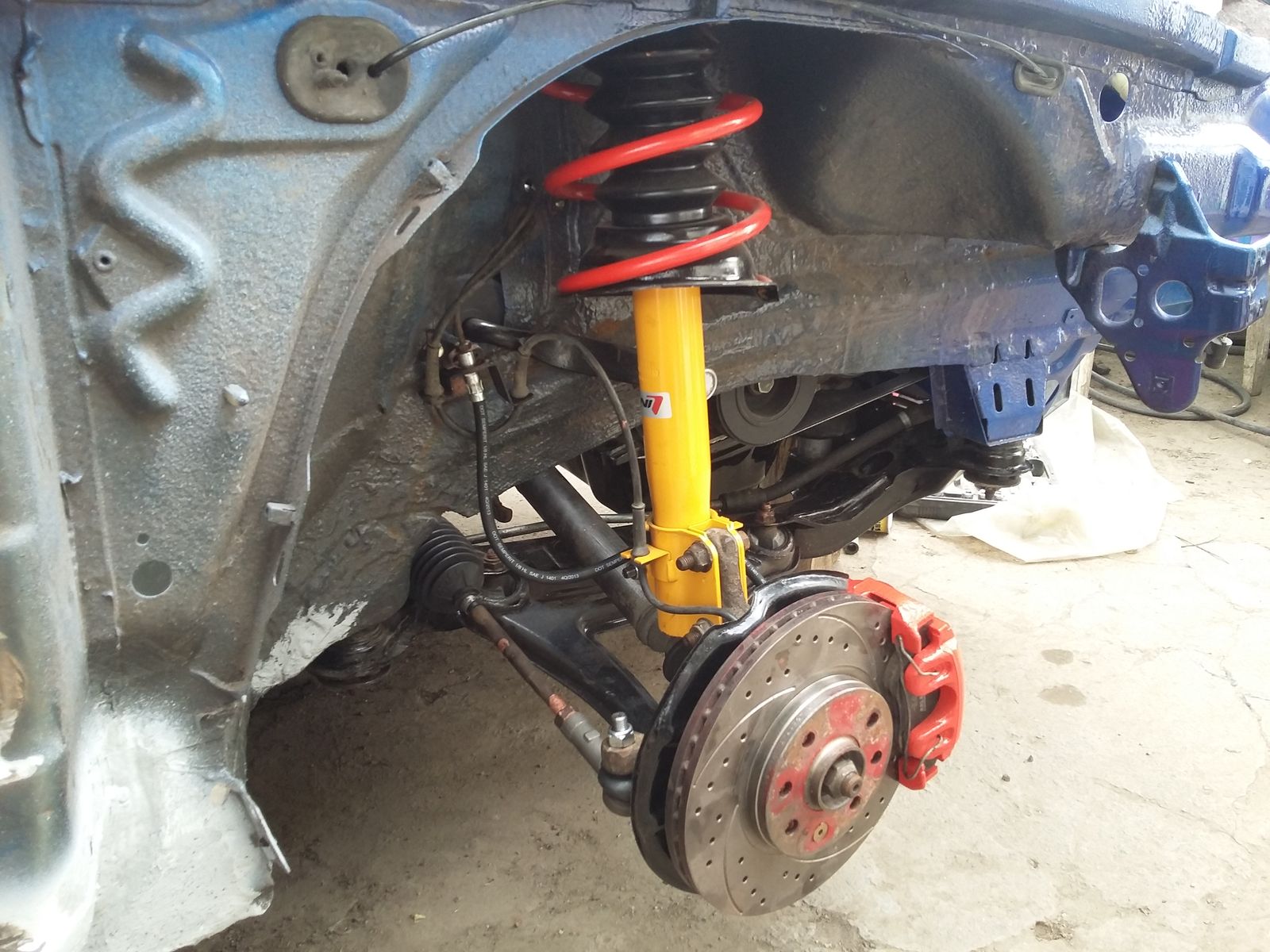

Сообщение west » Пн июл 06, 2015 10:02 pm
И так, собрал ходовку всю наконец то, спереди все новое (сайленты оригинал, остальное Делфи, колодки и диски те что и стояли) стойки передние KONI масло. Передний стаб 16мм вместо стандартного 15мм.
И завел двигатель. После ремонта, с гидрокомпенсаторами, распредвал от 2,0 (что дал в отличии от родного, особо нечего) когда собирал голову он был в лучшем состоянии чем родной.
видео работы двигла с кое как собранным выхлопом.
http://youtu.be/95nAPuG_2lA
Новый вид вылопа, правда классно)))))
Сообщение Merlin » Пн июл 06, 2015 11:00 pm
О наконецто я увидел как провода АБС идут.
Валера, может завернеш мне парочку кронштейнов АБСных. ато у меня провод стяжками к трубке присобачен. :sad:
Сообщение west » Пн июл 06, 2015 11:08 pm
Merlin писал(а):О наконецто я увидел как провода АБС идут.
Да не вопрос заверну.

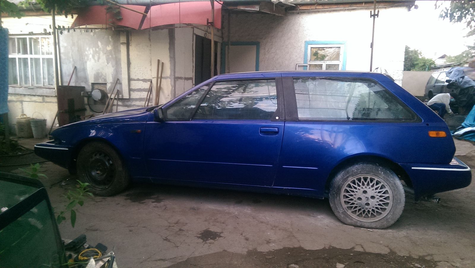

Сообщение west » Пн сен 07, 2015 9:16 pm
Особо написать нечего. Покрасил. Собираю.
west
Сообщения: 394
Автомобиль: S70 T5
Сообщение Lyolik » Пн сен 07, 2015 9:27 pm
Красавица, но передние диски нефеншуйные.
http://revolver.in.ua
(096)410-23-41
Lyolik
Сообщения: 275
Автомобиль: 440 1994г
Сообщение idk » Пн сен 07, 2015 9:44 pm
Lyolik писал(а):Красавица, но передние диски нефеншуйные.
На перекраску и сборку тошонадо.
idk
Сообщения: 837
Сообщение Алежон » Пн сен 07, 2015 9:45 pm
лелик на ней не этих задних не этих передних не будет,она на них по двору катается шоб в малярке не жалеть
Сообщение Merlin » Пн сен 07, 2015 10:09 pm
ничетак. пойдет. :cars:
