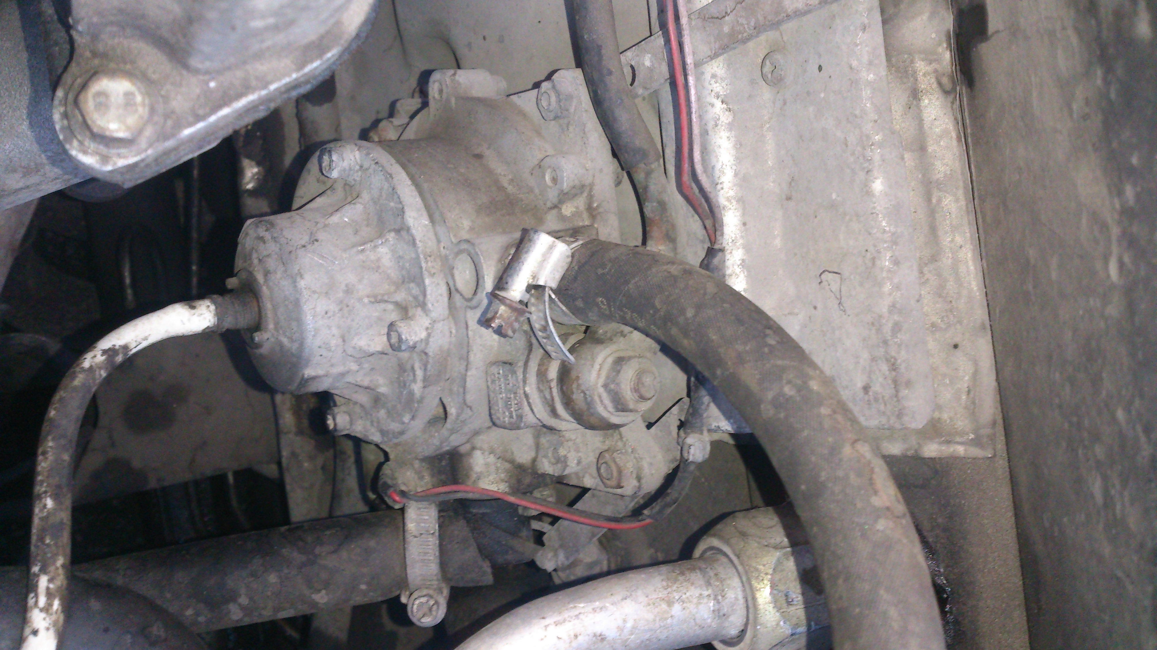

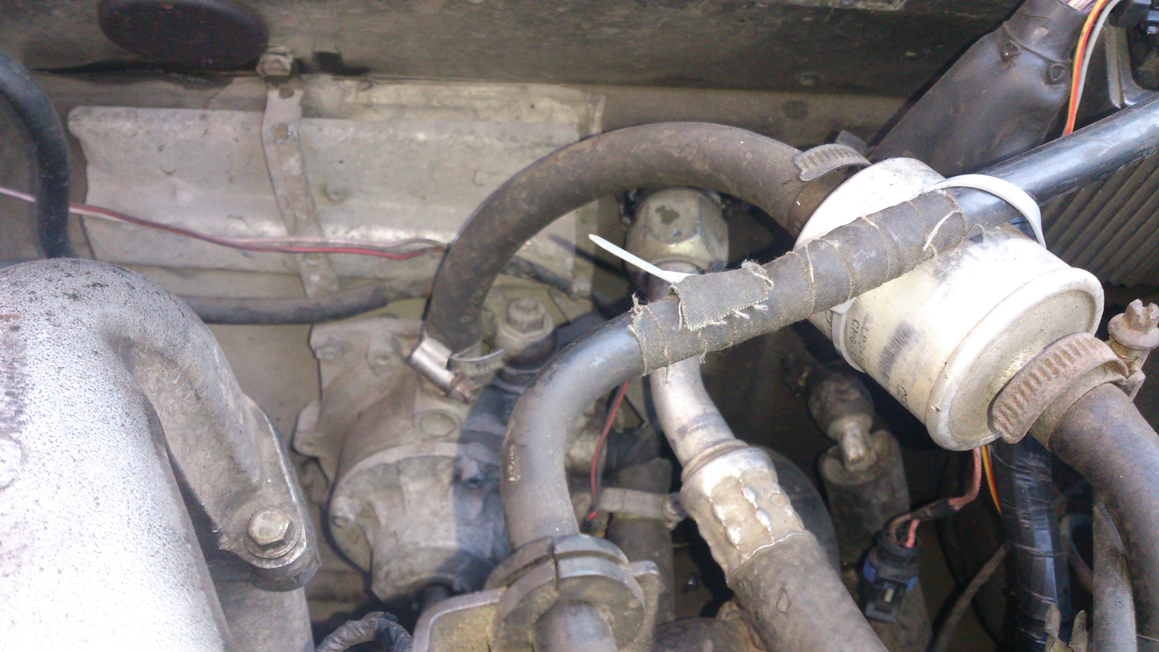

По немного собираем. Как удобно собирать турбо на акпп с кондером и абс, места под капотом и так нету а туда еще и редуктор спрятать нужно. Так что те кто говорят что у 4ки мало мекста под капотом просто не видели того что у меня. И это еще не все собрано)))
Ищем редуктор))

Сообщение Merlin » Вс июн 21, 2015 10:08 pm
Редуктор лучше всего тулить прямо возле патрубков печки прям на моторный щит. а для закрепления его на моторном щите есть 3 торчащие шпилики (они держат печку) к етим шпилькам выгибаем железку/кронштейн. И при таком варианте нееадо километров шлангов.
Подключать на 4ке редуктор к обогреву лучше всего без тройников, последовательно с радиатором печки, краника печки всеравно нету.

Макс на моторном щите фиг, там турба, патрубки и прочая херня. А подключал без тройников красивыми специально выгнутыми патрубками (родными) есть что резать.

Сообщение Djonnik23 » Пн июн 22, 2015 12:01 pm
редуктор стоит на акп. смотрим внимательно, :D

Сообщение Merlin » Пн июн 22, 2015 12:10 pm
я уведел. но я надеюсь что это он еще просто незакреплен. :o

Сообщение Merlin » Пн июн 22, 2015 11:30 pm
у меня этотже редуктор так стал. С турбой вроде влазит. но по фоткам трудно понять.

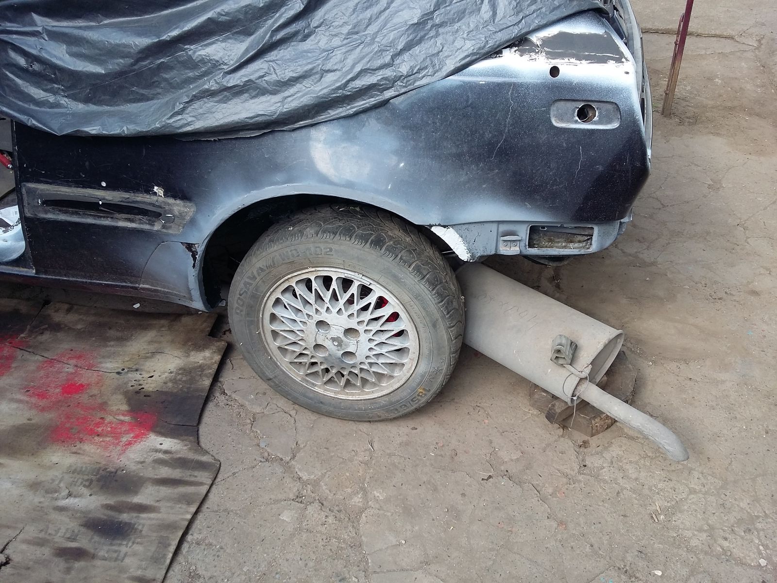

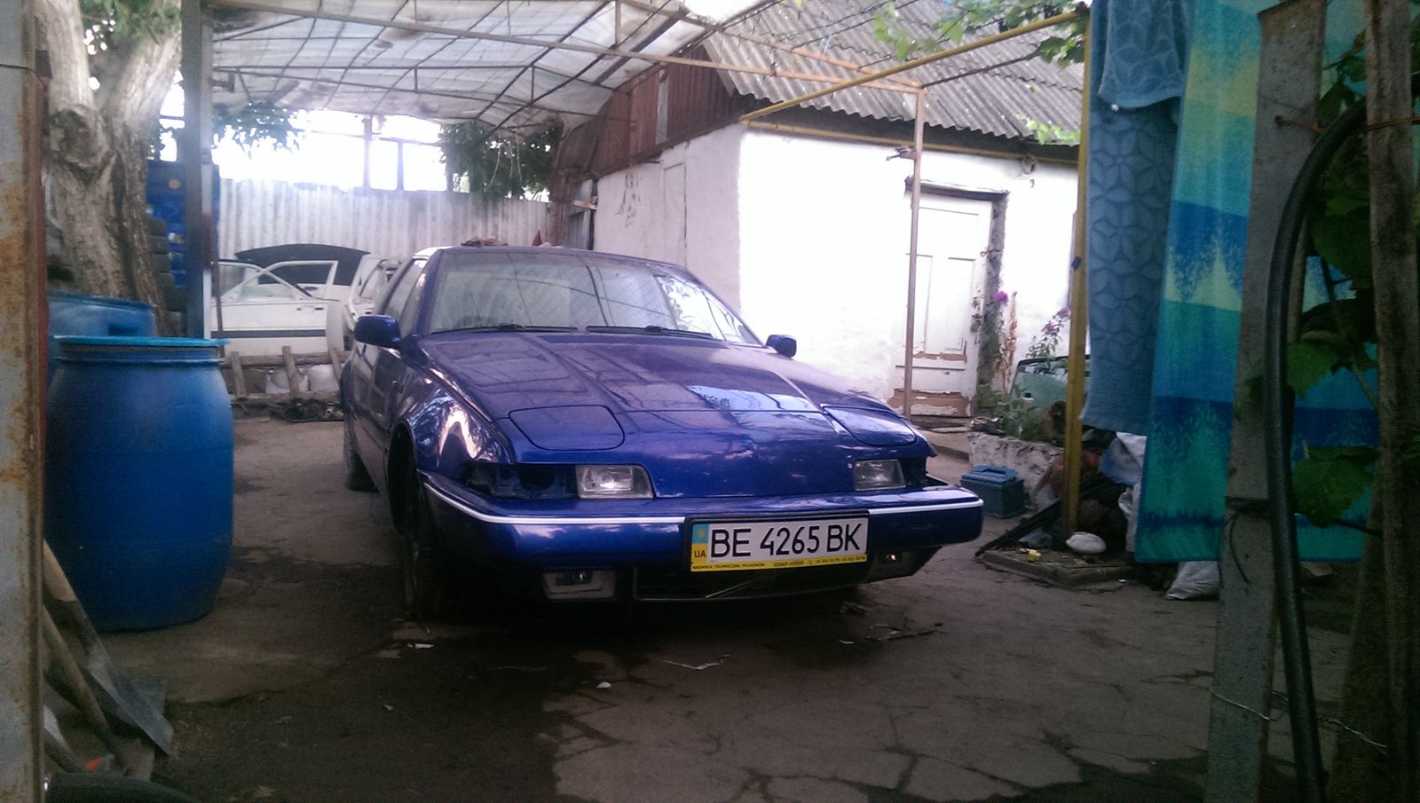

Сообщение west » Пн сен 07, 2015 9:16 pm
Особо написать нечего. Покрасил. Собираю.

Сообщение Lyolik » Пн сен 07, 2015 9:27 pm
Красавица, но передние диски нефеншуйные.

Сообщение Алежон » Пн сен 07, 2015 9:45 pm
Lyolik писал(а):Красавица, но передние диски нефеншуйные.
лелик на ней не этих задних не этих передних не будет,она на них по двору катается шоб в малярке не жалеть
