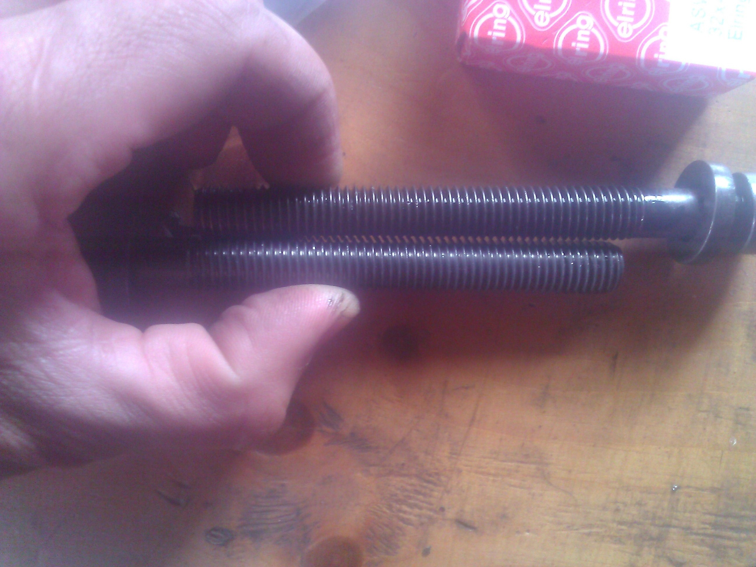

Кстати, купил новые болты и со старыми они не совпадают по резьбе! На второй фотке снизу новый, а сверху старый. На второй фотке два новых болта. Вытянулась резьба, хотя визуально незаметно

Сообщение leo_run » Ср июл 01, 2015 9:08 am
болты в утиль искать или новые или новые:-))
прокладку не трогать
