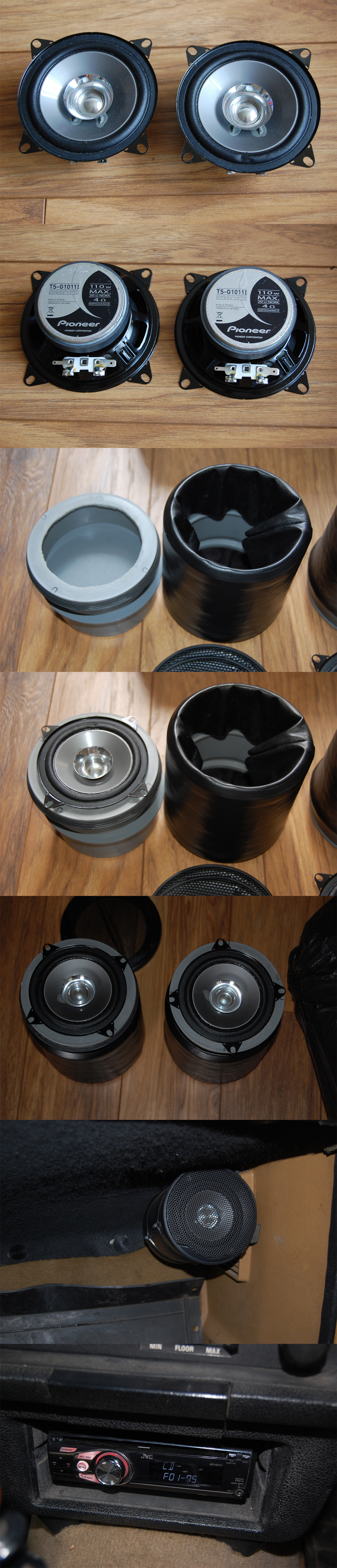

Перед одной из длительных поездок решил пока не продавать мото-колонки, которые когда-то делал а сделать на них временный вариант музыки в машину. Достал с полки магнитолу, купленную по случаю и закрепил ее внизу "бороды" на штатное место. Сначала думал "заморочиться" с рамкой, но оценив степень ее нагрева в процессе работы решил оставить открытой для лучшего охлаждения.
На удивление эти примитивные колонки выдают неплохой звук примерно до 1/3 громкости. Даже есть бас (но это пожалуй все что можно о нем сказать)). Пока не сделаю "подиумы" будет так.
