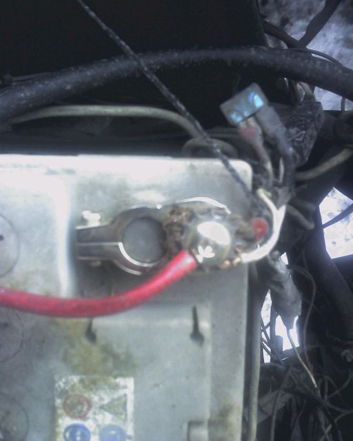

я у себя когда просто решил почистить фонари, то полностью поменял провода на массу.(у меня было подведена масса через спец полоску но она с возрастом испортилась)
ну вот фото может поможет

teddyy писал(а):
можно уточнить наконечник на кольцо это зачем и куда, с остальным вроде понятно
на фотках выше наконечники на проводах мамы, они бывают как для припаивания так и для обжима, но сам наконечник может еще иметь форму не папы-мамы, а простого кольца, которое можно повесить на болт и затянуть гайкой. завтра попробую заснять, правда фотик уехал в командировку, поэтому придется сотовым.

Сообщение kolski » Пт окт 30, 2009 8:41 am
teddyy писал(а):еще вопрос, может такой хаос в предохранителях мешать нормальной работе вентилятора?
на 11 предохранителе как раз и висит карлсон и гудок, будешь туда ставить наши пластиковые предохранители - будь готов вычерпывать их маленькой ложечкой, пусковой ток на карлсоне амперы, а нормальных вольвовских предохранителей уже не найти. там такая керамика - пальчики оближешь. Я сделал след. образом, взял две мамы и прямо от аккума плюсовой повел на реле, от которого провода повел на карлсон, включение реле массой от датчика. В мамы воткнул флажковый пред и зажал пластиковыми хомутиками. Реле купил отдельно и повесил его рядом с аккумом. Единственная проблема - надо было сразу все провода делать аккуратно, а не на 5 минут, сейчас у меня уже в этом месте три реле висит, и целая куча проводов. разбирать надо, а страшно и неохота.
