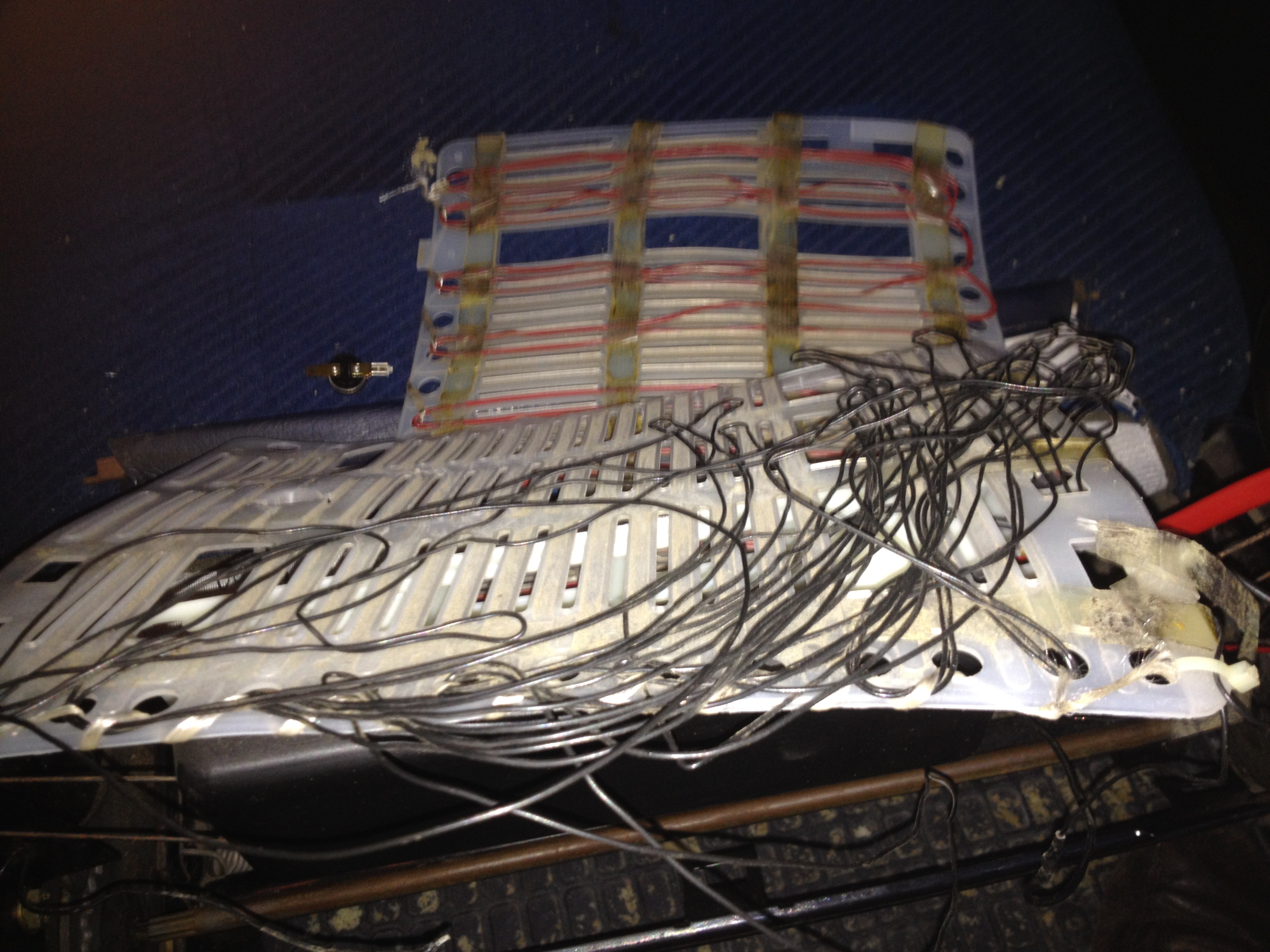

Так удобней было. Пока спинки варили, как-то ездить по району надо было. На место ставить уже целиком буду.
Вот собственно причины разбора:
Ну и конечно "хлебные крошки"
По итогам разбора сделано заключение, что кто-то когда-то латал кресла, но сделал это на отъебись. Особенно заметно на подогревах и отпущенных болтах (куда не лазили - всё туго затянуто)

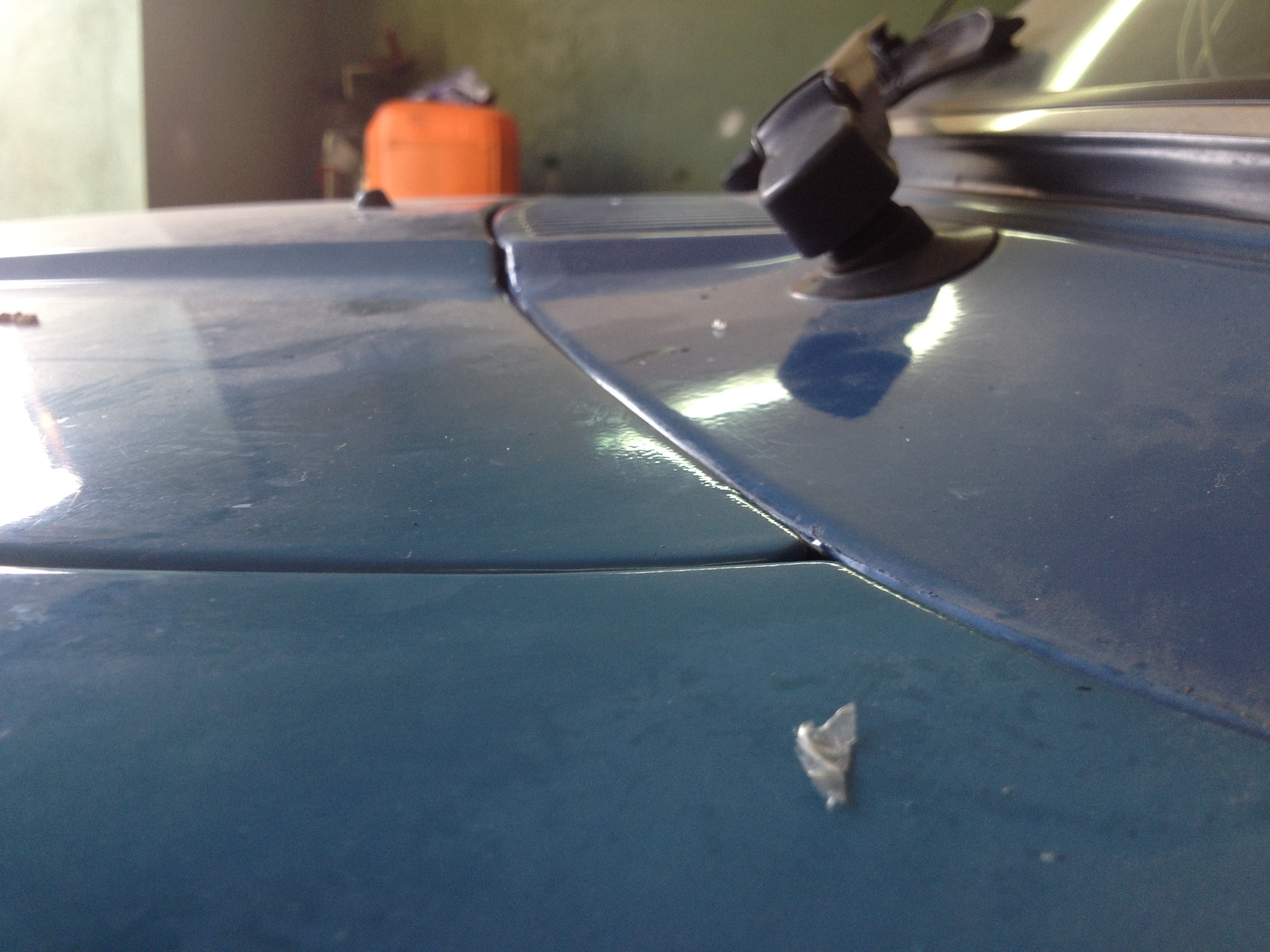

VIN на стакане можно было прочитать на открывая капот. Запилил сегодня петли
Было
Стало

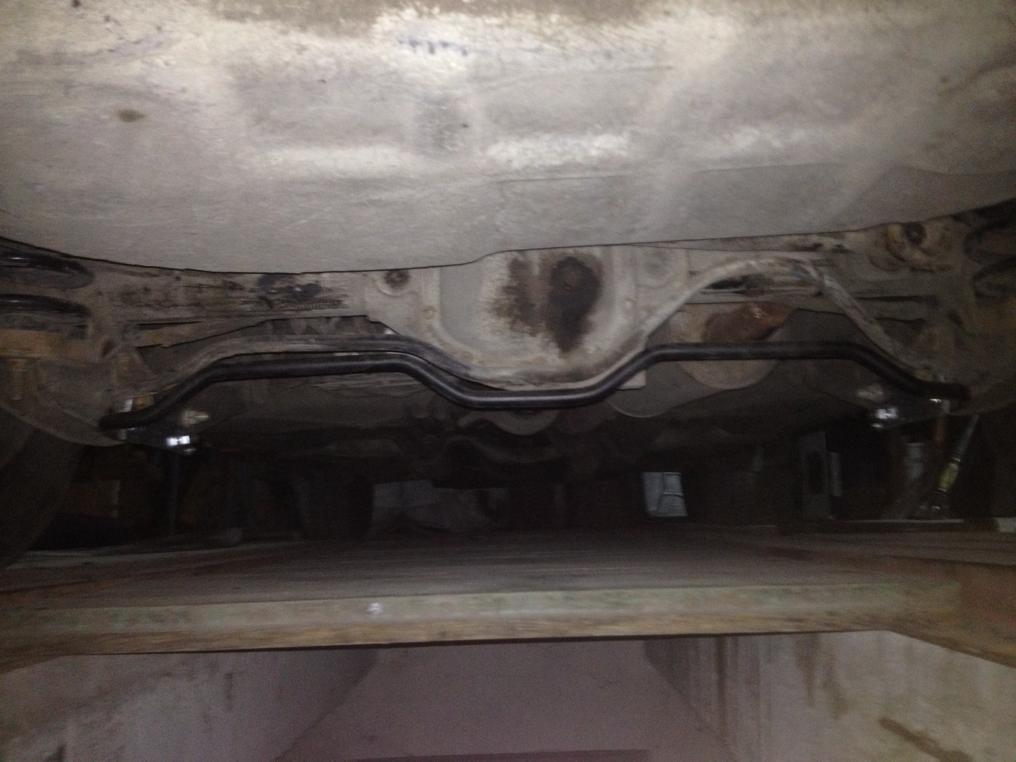

Поменял диски тормозные передние. Они никогда не менялись, не точились, да и проблем с ними не было. Просто толщина была 19 и 18 мм, что намного меньше минимальных 20.8мм. Заказал TRW у Леши.
Ещё второй стаб назад прикрутил, который мне Ваня подогнал. Он 21мм успел купить раньше всех, а согласно моим расчетам два 16мм по сечению равны одному 22.5мм.
