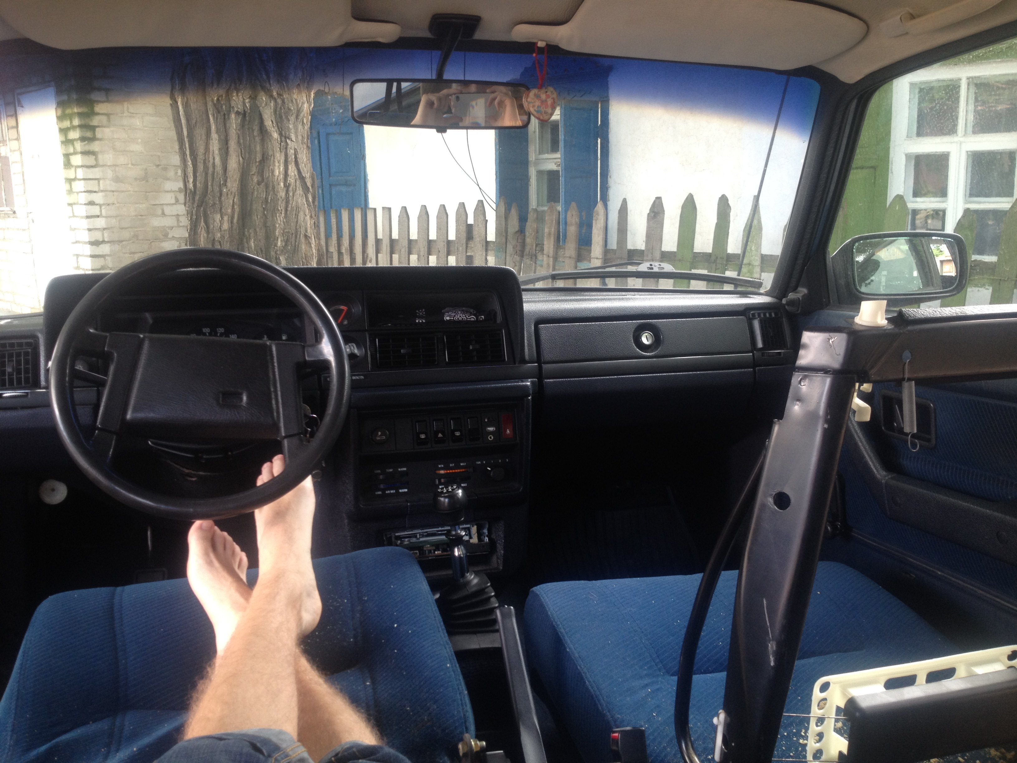

Вышел значит днём на 5 минут кармашек на дверь поставить, а то барахло хранить негде уже в салоне.
Вернулся только сейчас

Приступ вандализма... не иначе. Что так накрыло? Настроение плохое было?
Re: 245 '88 Blue
Сообщение GERXTRM » Пт июл 03, 2015 12:44 pm
Решил что в машине мало места, теперь намного просторней. До педалей правда не достаю, зато всегда новыми оставаться будут :D

Продолжаем вандализм, домой только зашел

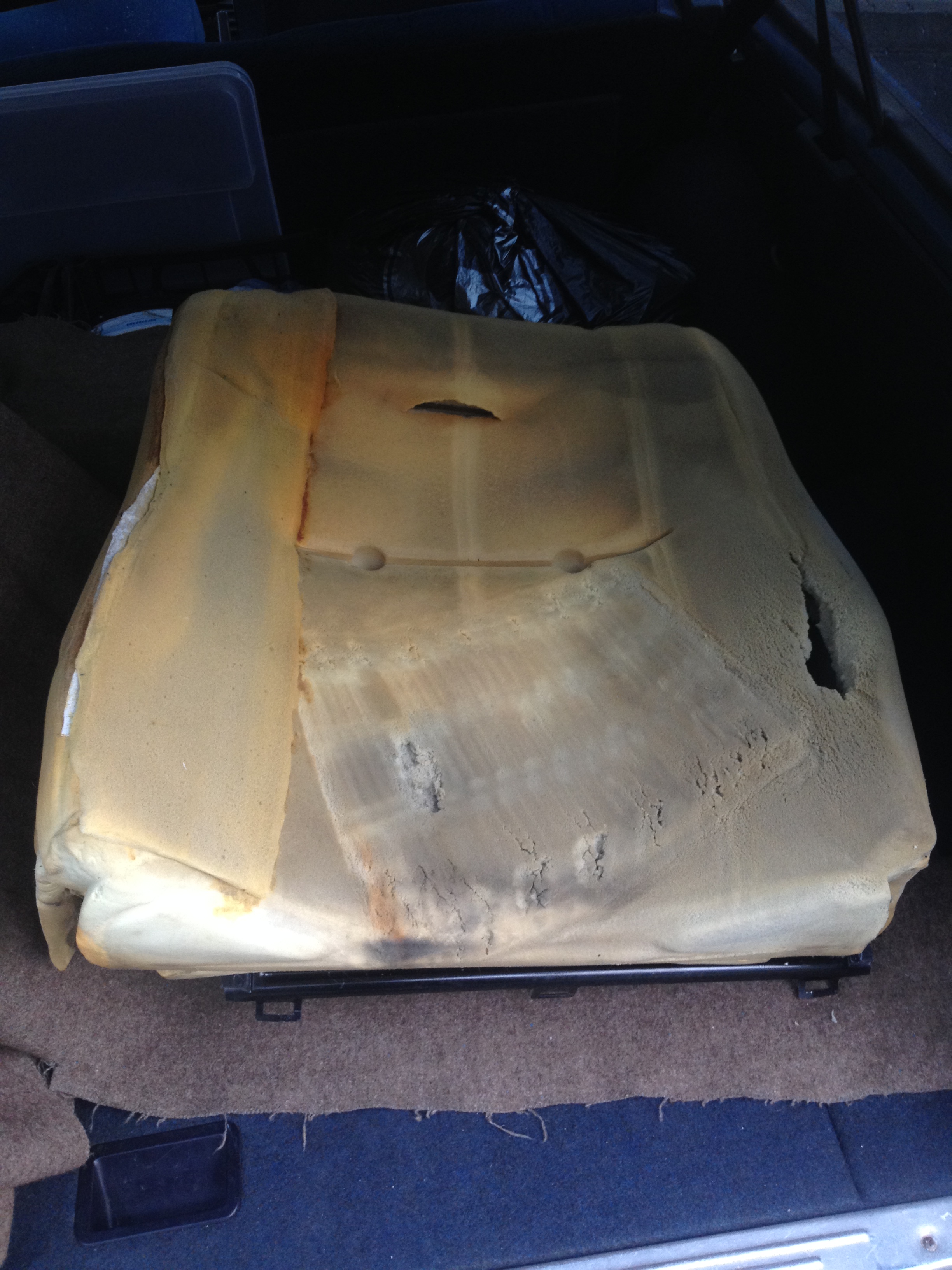

Вот собственно причины разбора:
Ну и конечно "хлебные крошки"
По итогам разбора сделано заключение, что кто-то когда-то латал кресла, но сделал это на отъебись. Особенно заметно на подогревах и отпущенных болтах (куда не лазили - всё туго затянуто)

Можно подробнее о методике и материалах? Что за материал белый?
rabbit
Сообщения: 424
Откуда: Львов
Автомобиль: volvo 244 GL
Re: 245 '88 Blue
Сообщение GERXTRM » Вс июл 12, 2015 12:53 pm
Методика: разбираешь и меняешь/клеишь/подшиваешь всё что можно/нужно. Более подробно на драйве расписал http://www.drive2.ru/l/7120015/
Материалы: лист поролона (это он белый) — 1000х2000х20мм (можно было и 10мм), клей для поролона или 88й — 0,7л, жесткая 3мм стальная проволка — полтора метра, лист оргалита 3мм — 35*70см, моток скотча, сотня хомутов 150*2,5мм, метр верёвки, пара недостающих пружин из тормозного механизма от ВАЗа.
Затраты: неделя времени и около 400 грн. Хотя во второй раз в 250 вложился бы.
