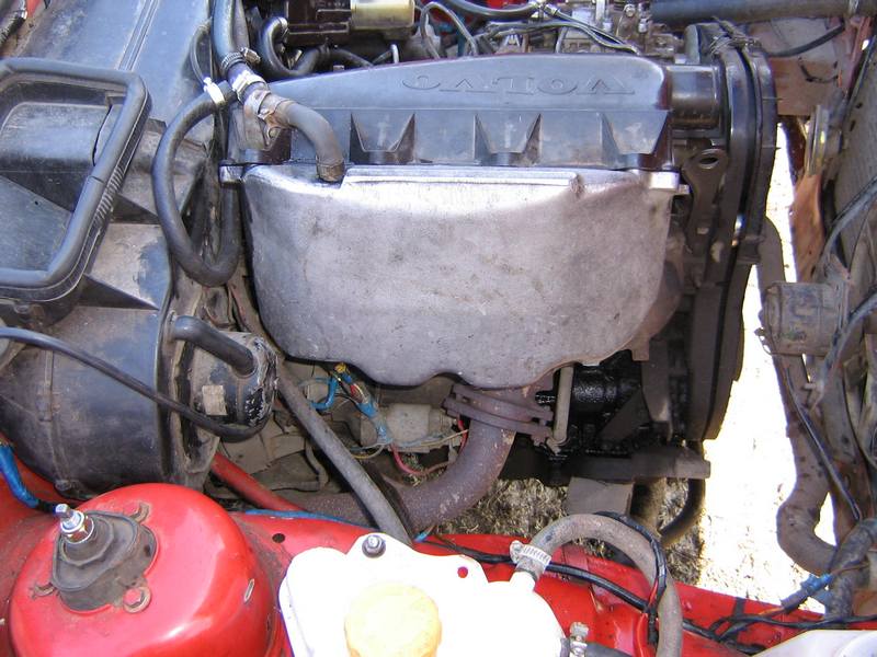

Подожди, нифига там нету насоса никакого... я по своим старым фоткам посмотрел... там шланг от вакуумника вставляется в рессивер впускного коллектора (здоровая алюминиевая баклуша в которую фильтр вставляется).

Да? Ну не спорю, потому как у меня была сильно тюнинговая модель :drag: там по фотке видно :)

nikolajs писал(а):Да? Ну не спорю, потому как у меня была сильно тюнинговая модель :drag: там по фотке видно :)
Коль, у меня двигло почто такое, но чёто у тя немного нетакое, или я немного подзабыл. Давно я чёто под капот незаглядывал.
