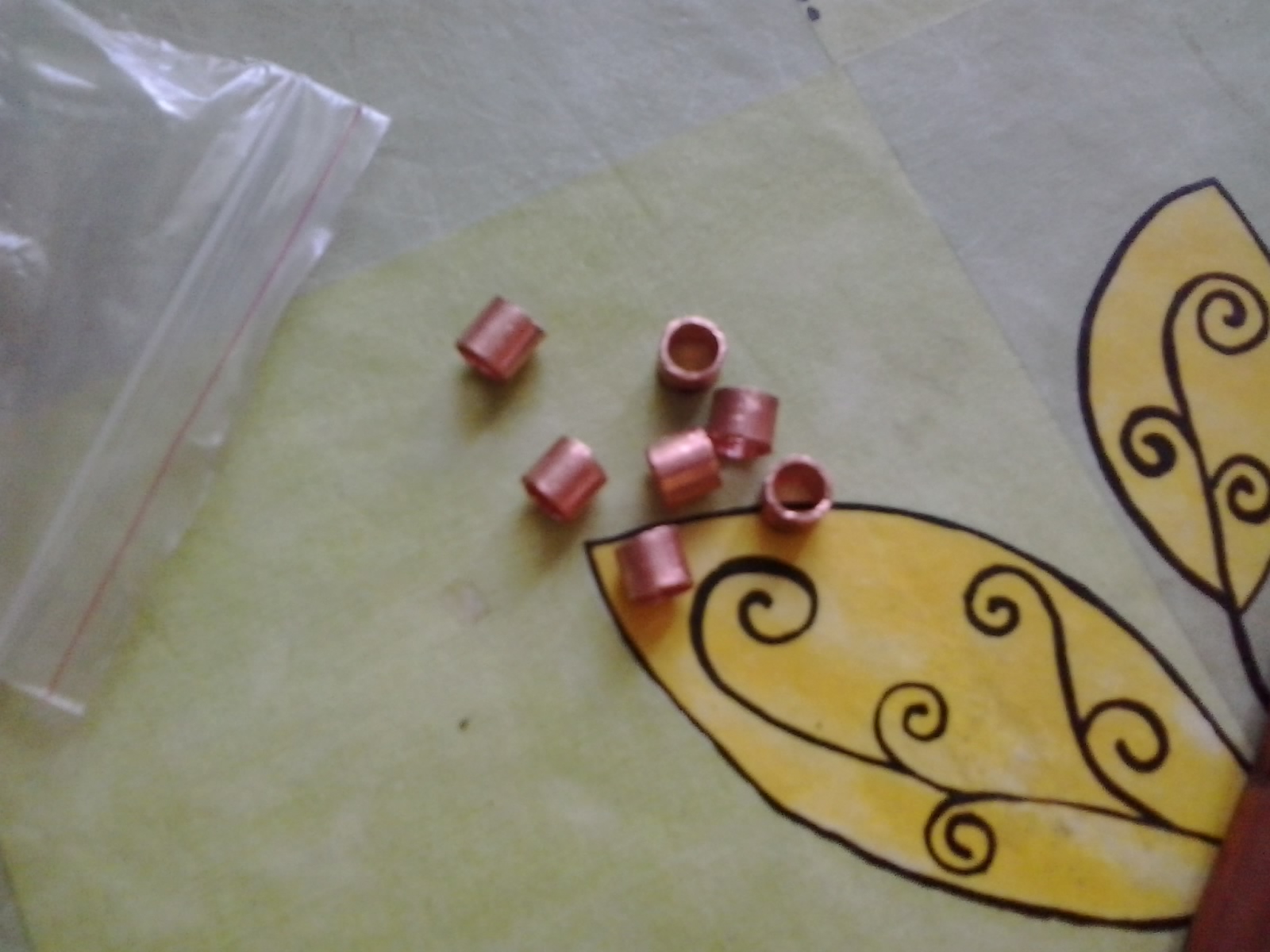

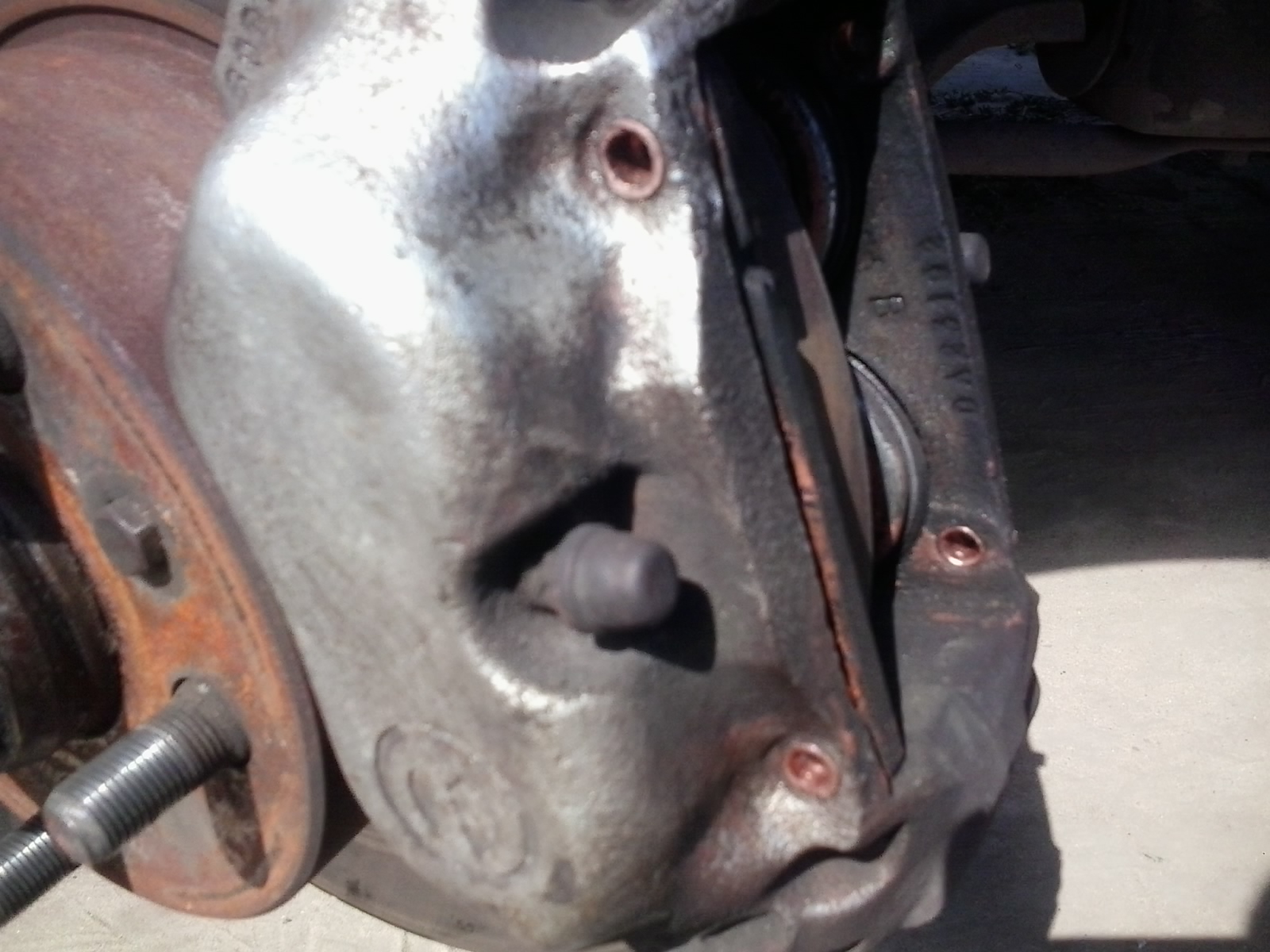

Ладно, теперь о хорошем и чуток о плохом. Поменял таки крестовину на рулевом. Вытрахала мозг она мне. Вроде простая операция, но! Когда сталкиваешься с колхозом, то начинается проблема. Короче, до меня там бывали...и стояла крестовина по ходу от жигулей. Сняли, померяли - 16*40. Купил ЖМБ 16*40, ставить... нетушки. Чашка не лезет. Разверткой прошелся, вроде пошла. Попытался закернить все это, не получается. В итоге просверлил отверстия и зашплинтовал. Но после установки обнаружил небольшой люфт в одном направлении. Короче говоря, немного расстроен. Но вроде стало лучше и тише...поглядим.
О плохом - пальцы в суппортах болтаются неимоверно и очень портят впечатление о машине. Грохот от суппортов как будто на повозке едешь... нужно лечить как-то.

Дело в том, что там все новое. И колодки и пальцы и пружины. Просто разбиты сильно отверстия под пальцы. Попытаюсь еще завтулить. Достал медные трубки с внутренним диаметром 6 мм, по наруже 8 мм. Если место есть,запрессую так, если нет,проточу по верху. Палец тоже 6 мм, как раз свободно входит. Как сделаю, напишу впечатления.

Сообщение nikolajs » Вт авг 25, 2015 1:29 pm
Завтулил суппорта
