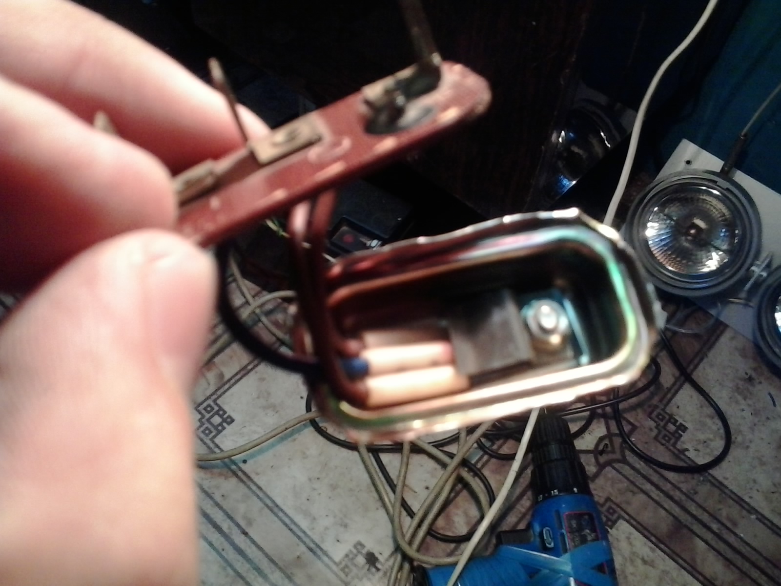

Как Стас писал в своей теме, подшаманили приборку. Теперь температура и топливо показывает адекватные значения. Припаяли какую-то КРЕН... я ХЗ, это дядька шарит. Нашли в его закромах, 15 мин и вуаля!

nikolajs писал(а):Припаяли какую-то КРЕН... я ХЗ, это дядька шарит. Нашли в его закромах, 15 мин и вуаля!
Повезло с дядькой и его КРЕН запасами (Харьковский радиорынок - сила).

nikolajs писал(а):Как Стас писал в своей теме, подшаманили приборку. Теперь температура и топливо показывает адекватные значения. Припаяли какую-то КРЕН... я ХЗ, это дядька шарит. Нашли в его закромах, 15 мин и вуаля!
Теска может это поменяли "на микросхемах пишут сокращенную маркировку, не КР142ЕН5В а просто КРЕН5В, отсюда и жаргонное название - "кренка". Очень полезная штука, т.к. из внешних элементов нужнытолько два конденсатора, и вот готовый стабилизатор. Внешне очень похож на транзистор, отличить можно только по маркировке."

о, точно 142-ой... на 9 вольт поставили. Я то не шарю... это все дядька )))

Ну и мини фототчет о ремонте приборки.
Фото конечно говно...

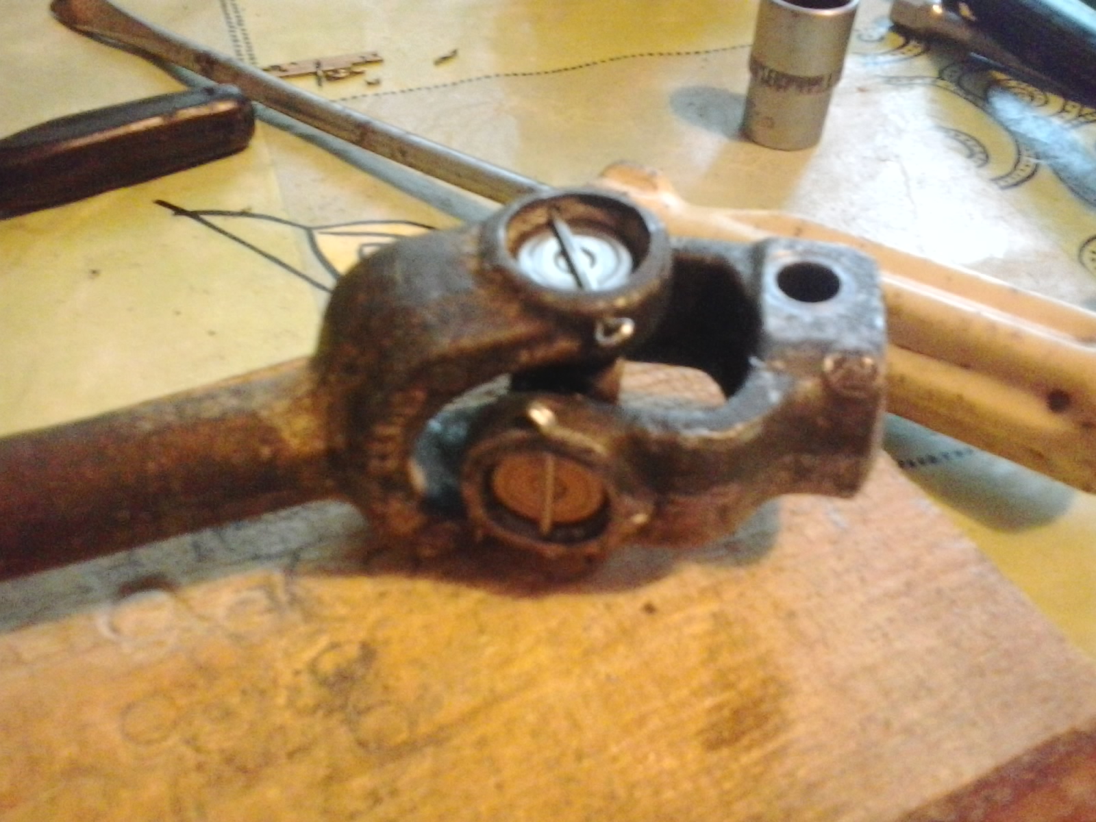

Ладно, теперь о хорошем и чуток о плохом. Поменял таки крестовину на рулевом. Вытрахала мозг она мне. Вроде простая операция, но! Когда сталкиваешься с колхозом, то начинается проблема. Короче, до меня там бывали...и стояла крестовина по ходу от жигулей. Сняли, померяли - 16*40. Купил ЖМБ 16*40, ставить... нетушки. Чашка не лезет. Разверткой прошелся, вроде пошла. Попытался закернить все это, не получается. В итоге просверлил отверстия и зашплинтовал. Но после установки обнаружил небольшой люфт в одном направлении. Короче говоря, немного расстроен. Но вроде стало лучше и тише...поглядим.

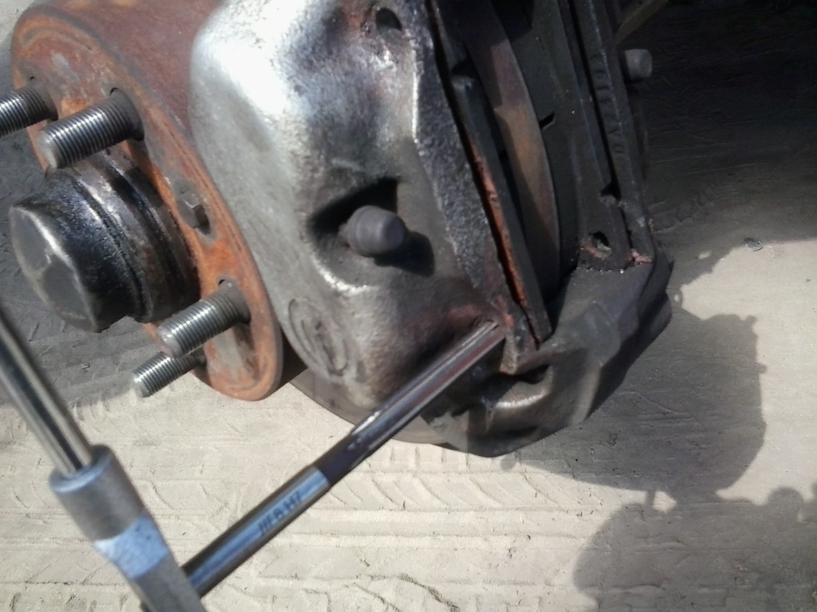

О плохом - пальцы в суппортах болтаются неимоверно и очень портят впечатление о машине. Грохот от суппортов как будто на повозке едешь... нужно лечить как-то.

nikolajs писал(а):Ладно, теперь о хорошем и чуток о плохом. Поменял таки крестовину на рулевом. Вытрахала мозг она мне. Вроде простая операция, но! Когда сталкиваешься с колхозом, то начинается проблема. Короче, до меня там бывали...и стояла крестовина по ходу от жигулей. Сняли, померяли - 16*40. Купил ЖМБ 16*40, ставить... нетушки. Чашка не лезет. Разверткой прошелся, вроде пошла. Попытался закернить все это, не получается. В итоге просверлил отверстия и зашплинтовал. Но после установки обнаружил небольшой люфт в одном направлении. Короче говоря, немного расстроен. Но вроде стало лучше и тише...поглядим.
Вроде 38 чашки крестовин. Накернить тоже не вышло, поставили шайбы и точками прихватили. Пока ходит нормально. Люфт в паре чашка - ухо или чашка - палец крестовины? Может потеряли ролик в процессе?
Пальцы (шплинты) колодок у меня тоже тарахтели как у таврии. Поменял на новые вместе с пружинами колодок и как рукой сняло, тишина. Подгибание пружин не помогало - потеряли упругость.

Дело в том, что там все новое. И колодки и пальцы и пружины. Просто разбиты сильно отверстия под пальцы. Попытаюсь еще завтулить. Достал медные трубки с внутренним диаметром 6 мм, по наруже 8 мм. Если место есть,запрессую так, если нет,проточу по верху. Палец тоже 6 мм, как раз свободно входит. Как сделаю, напишу впечатления.
Re: 244 DLS grün
Сообщение nikolajs » Вт авг 25, 2015 1:29 pm
Завтулил суппорта
