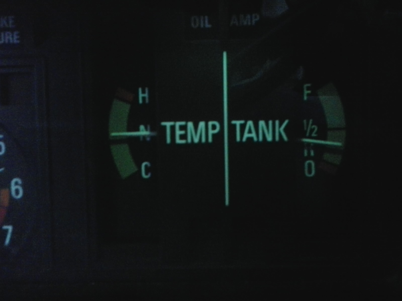

Как Стас писал в своей теме, подшаманили приборку. Теперь температура и топливо показывает адекватные значения. Припаяли какую-то КРЕН... я ХЗ, это дядька шарит. Нашли в его закромах, 15 мин и вуаля!

nikolajs писал(а):Как Стас писал в своей теме, подшаманили приборку. Теперь температура и топливо показывает адекватные значения. Припаяли какую-то КРЕН... я ХЗ, это дядька шарит. Нашли в его закромах, 15 мин и вуаля!
Теска может это поменяли "на микросхемах пишут сокращенную маркировку, не КР142ЕН5В а просто КРЕН5В, отсюда и жаргонное название - "кренка". Очень полезная штука, т.к. из внешних элементов нужнытолько два конденсатора, и вот готовый стабилизатор. Внешне очень похож на транзистор, отличить можно только по маркировке."
Shipr
Сообщения: 756
Re: 244 DLS grün
Сообщение nikolajs » Вс июл 26, 2015 10:35 pm
о, точно 142-ой... на 9 вольт поставили. Я то не шарю... это все дядька )))

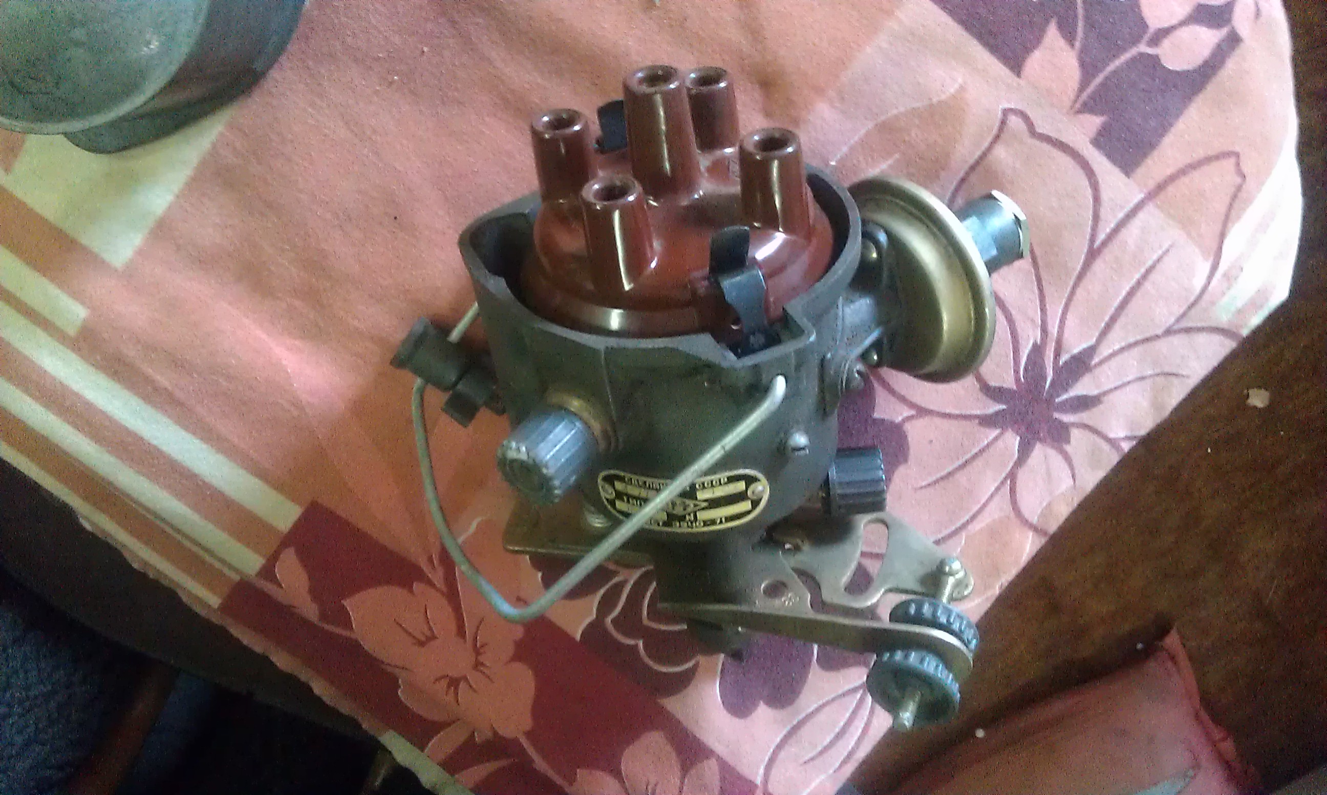

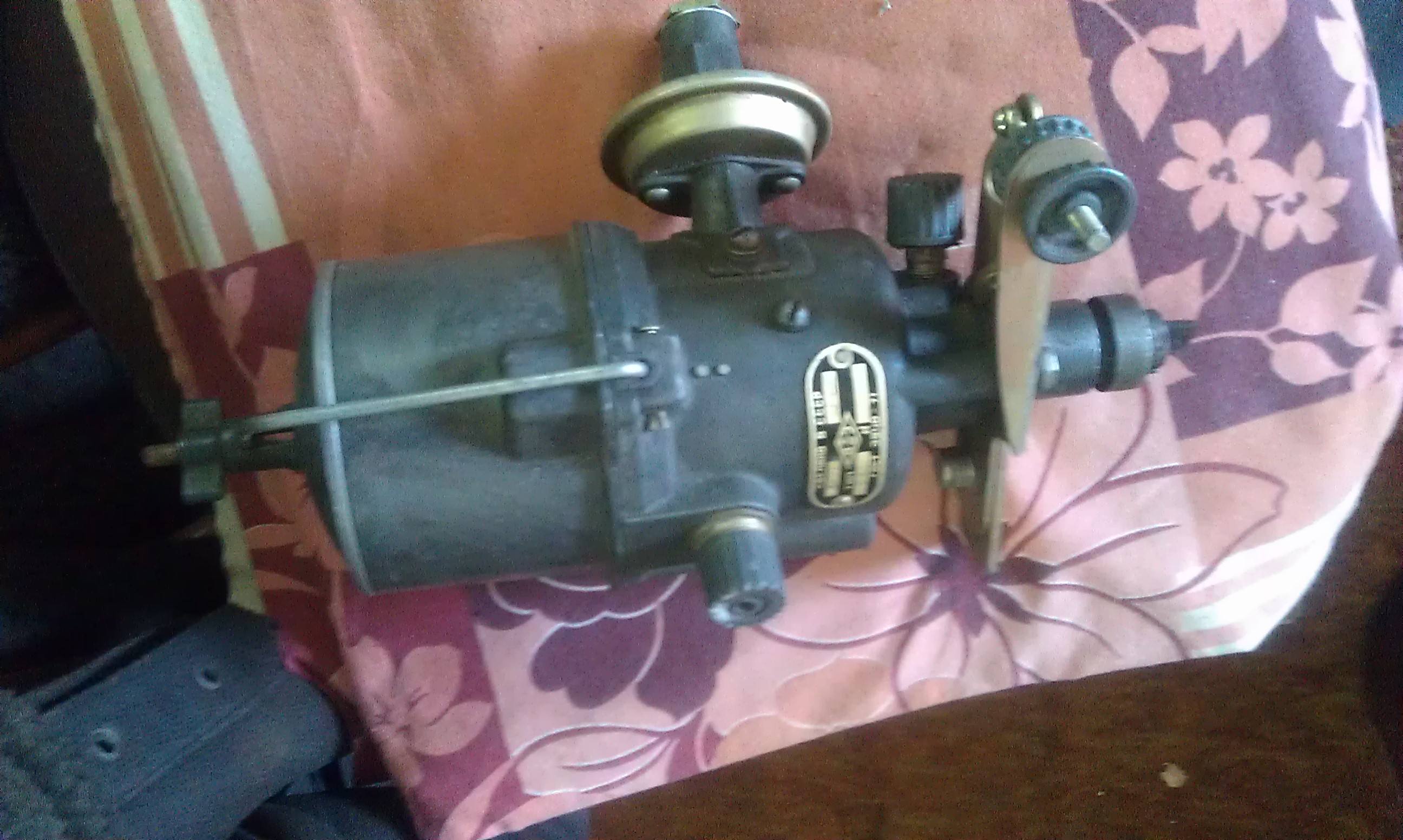

Сообщение nikolajs » Чт авг 27, 2015 3:55 pm
