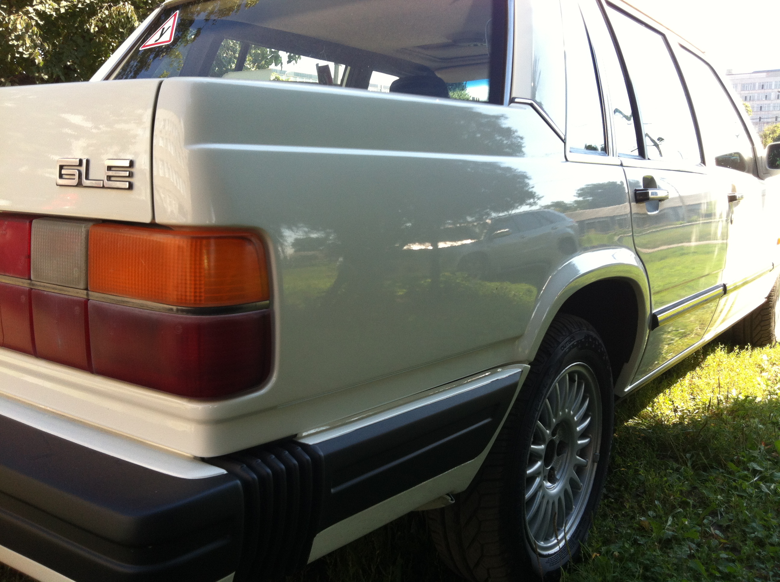

Перекрасил (viewtopic.php?f=5&t=53082)
Причина: по крыльям начали пытаться ползти "веснушки". Решил давить кардинально и в зародыше.
Попутно избавился этим и от сколов (капот, багажник ...), и от царапин на люке.
Заодно:
o замена лобового (треснуло),
o замена комплекта сцепления (износил)(viewtopic.php?f=40&t=52850)
o ремонт направляющей люка (лопнула, из-за чего тот не всегда и не правильно уходил "под крышу" при полном открытии, что и привело к царапинам на нём)
PS. И да, она, конечно же, всё так же белая :-)

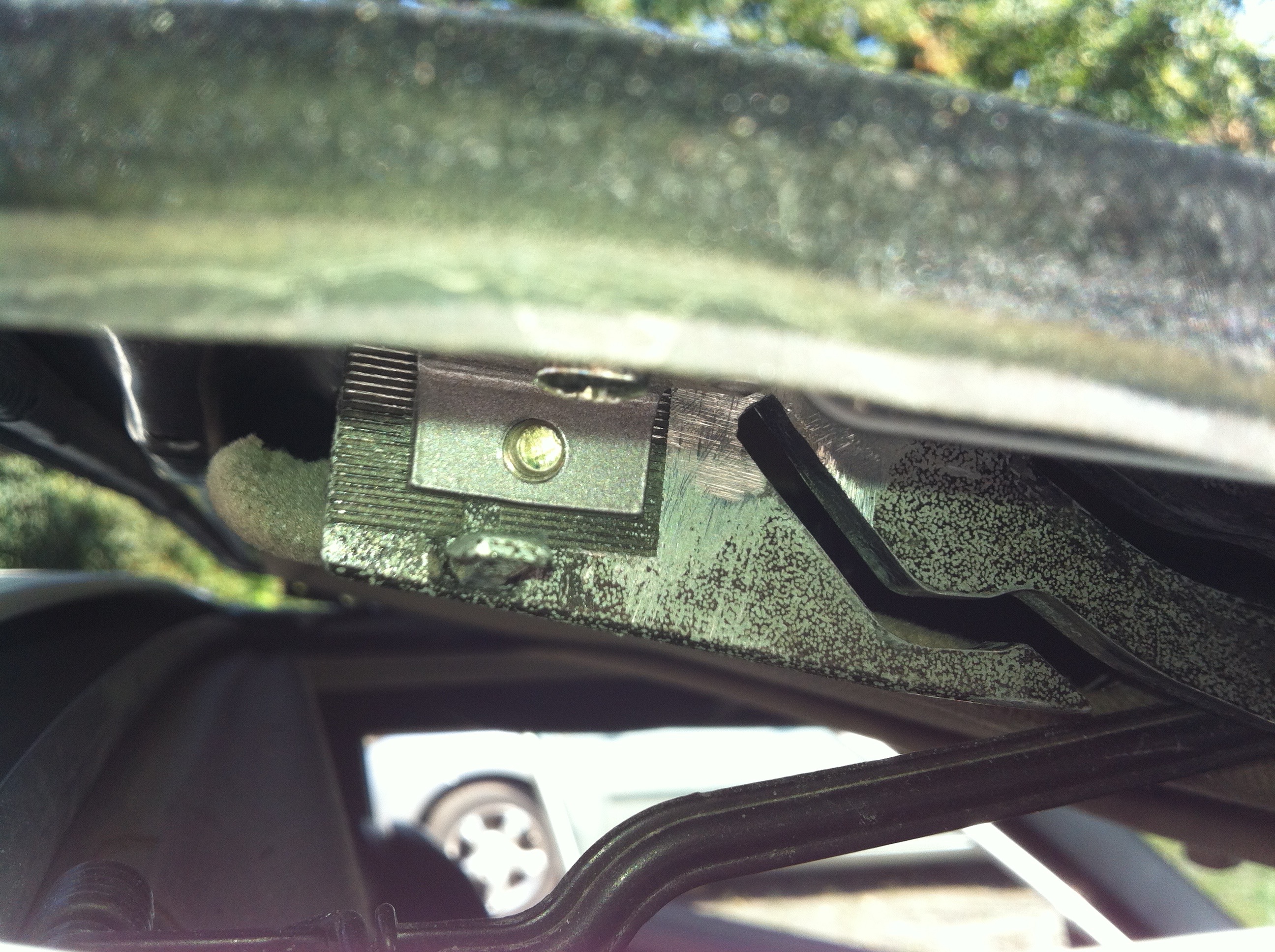

подскажите пожалуйста что там лопнуло в механизме люка? бо также остаются царапины при открытии под крышу.
Сообщения: 1580
Re: 760 white
Сообщение MOOSE » Ср авг 05, 2015 2:04 pm
фото
Re: 760 white
Сообщение awn » Чт авг 06, 2015 1:25 am
vovo писал(а):подскажите пожалуйста что там лопнуло в механизме люка? бо также остаются царапины при открытии под крышу.
Если открыть люк в режим проветривания (наверх) по бокам видны направляющие с фигурным вырезом. Своего рода "крючки". Они участвуют в "утапливании" люка при открытии под крышу. У меня правая лопнула.
На фото видно место, где зачищали после сварки.

MOOSE писал(а):фото
Лови :-)

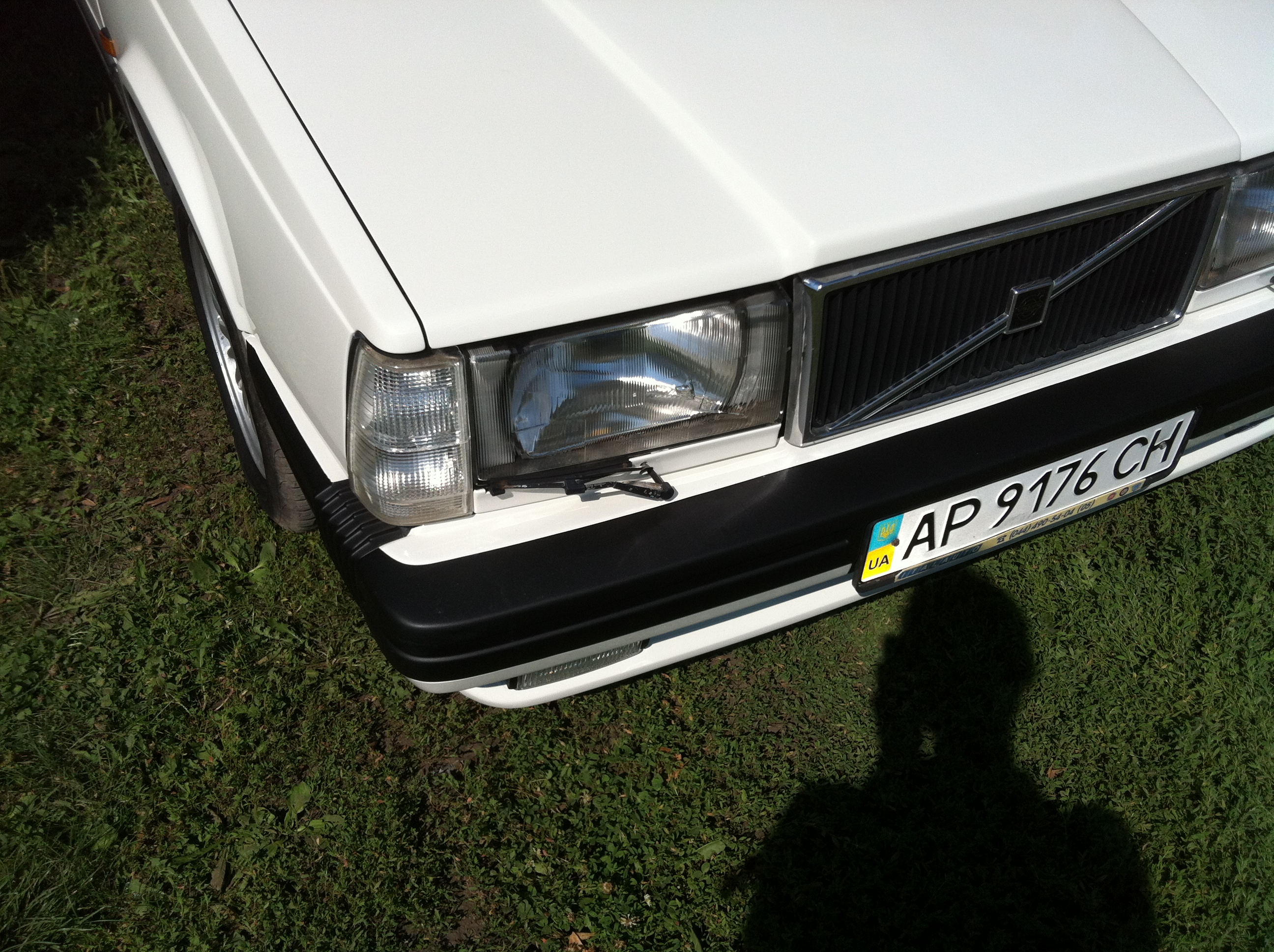

с зазорами переднего бампера чтото не сложилось
Re: 760 white
Сообщение awn » Чт авг 06, 2015 8:38 pm
С зазорами переднего бампера не сложилось, к сожалению, изначально.
Это видно, если посмотреть старые фотографии, например, тут: viewtopic.php?f=55&t=11639&start=120#p71359
Реальных причин не знаю, есть только гипотезы. Но знаю, что так просто его выставить не получается -- пробовали.

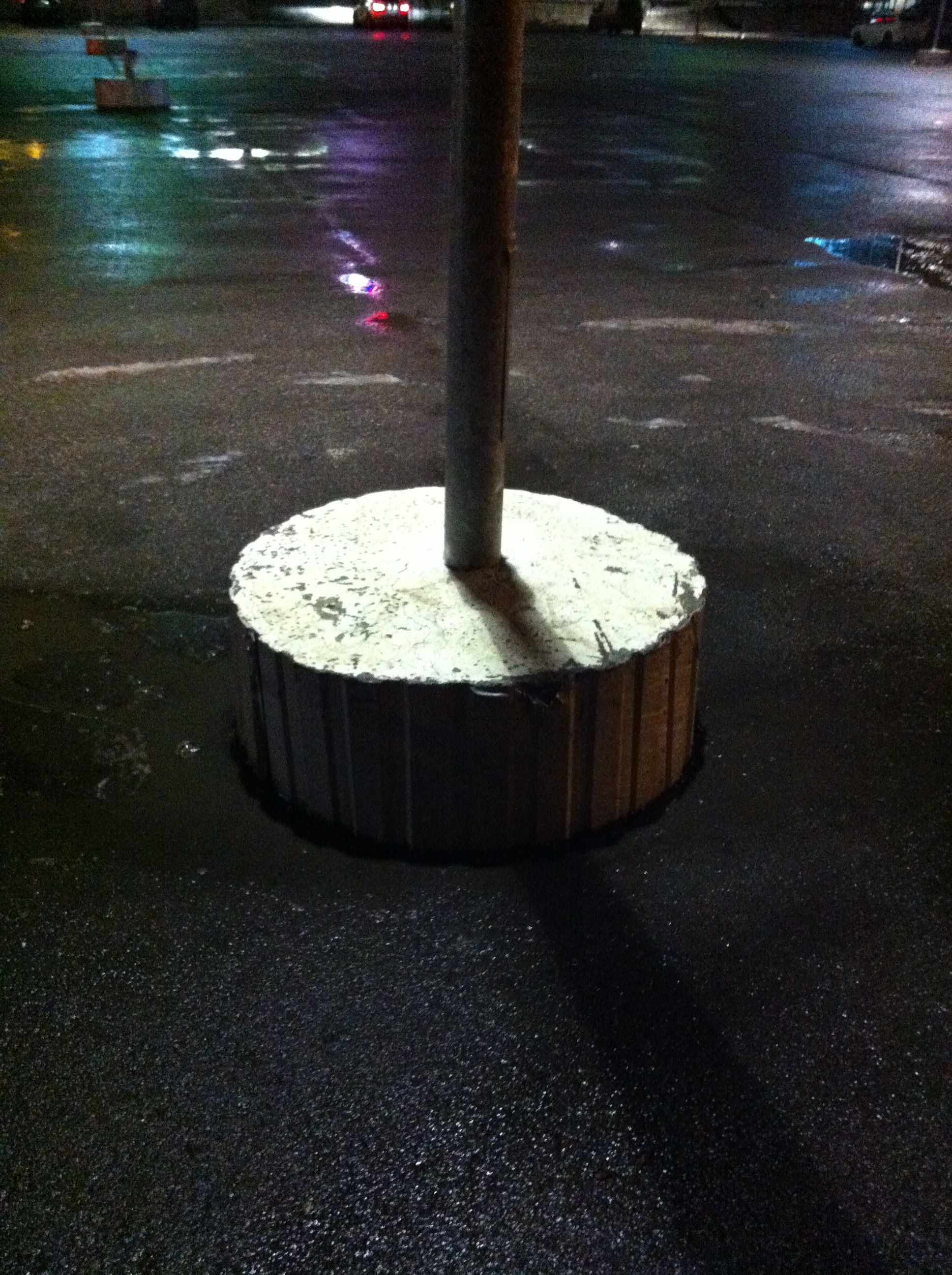

Получил урок внимательности при движении задним ходом.
К счастью, никто и ничто, кроме водительской двери и моей самоуверенности не пострадали.
