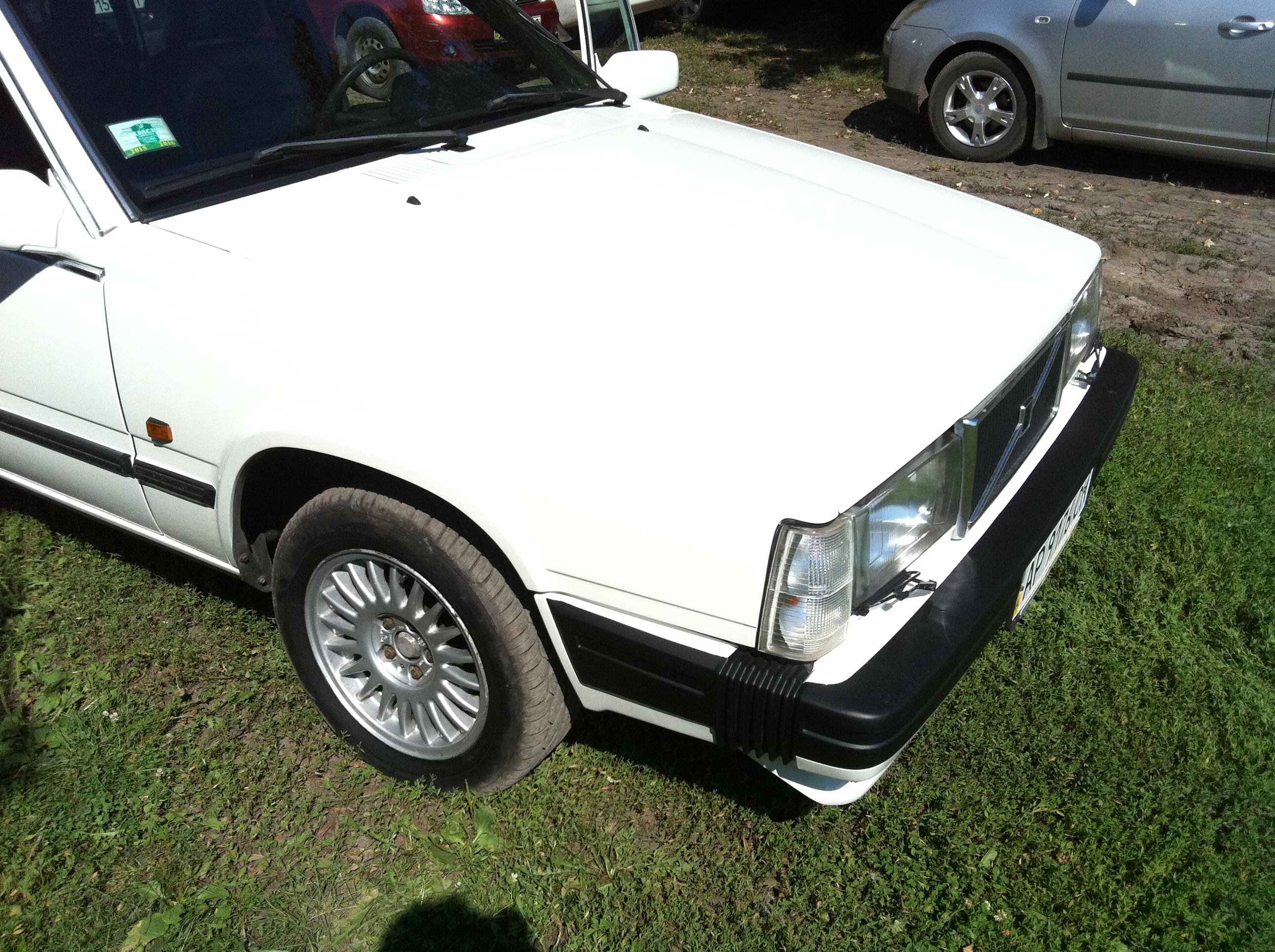

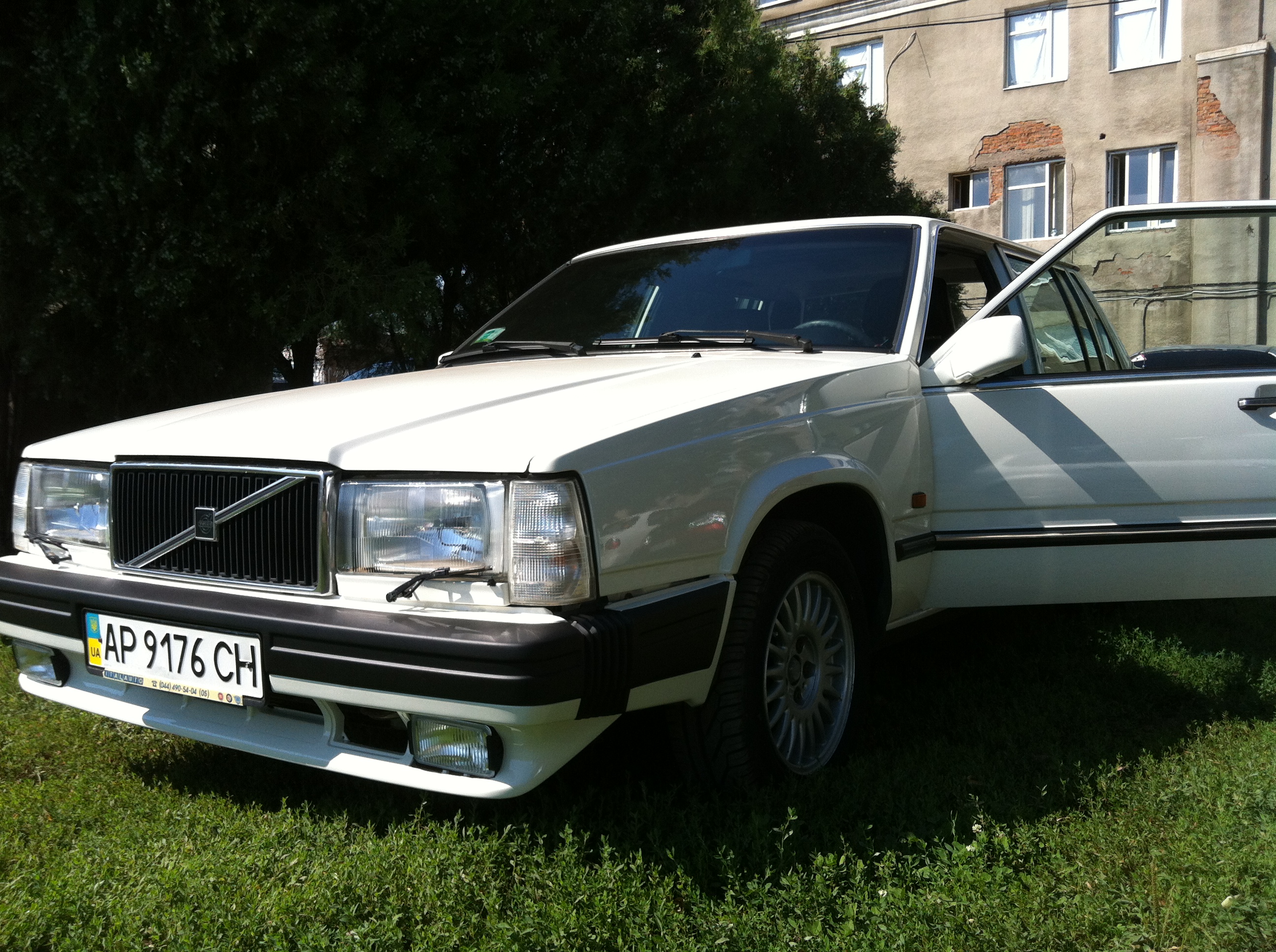

Сообщение awn » Ср авг 05, 2015 2:49 am
Перекрасил (viewtopic.php?f=5&t=53082)
Причина: по крыльям начали пытаться ползти "веснушки". Решил давить кардинально и в зародыше.
Попутно избавился этим и от сколов (капот, багажник ...), и от царапин на люке.
Заодно:
o замена лобового (треснуло),
o замена комплекта сцепления (износил)(viewtopic.php?f=40&t=52850)
o ремонт направляющей люка (лопнула, из-за чего тот не всегда и не правильно уходил "под крышу" при полном открытии, что и привело к царапинам на нём)
PS. И да, она, конечно же, всё так же белая :-)

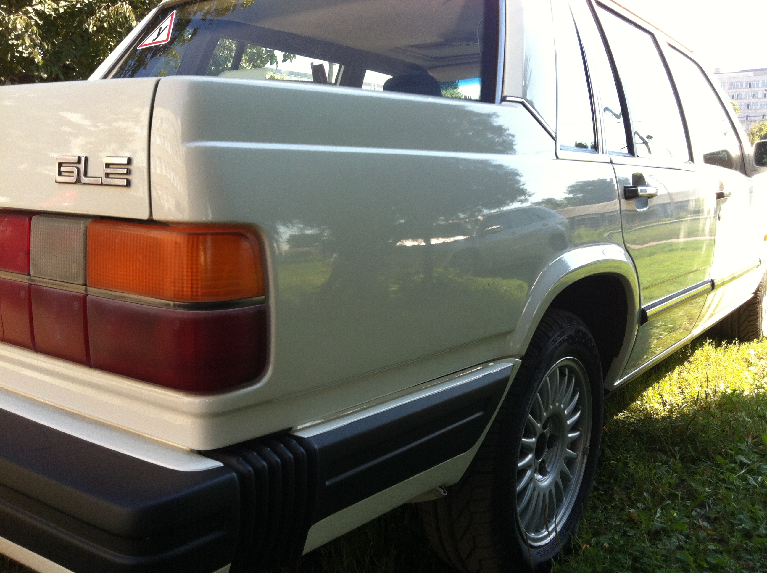

Сообщение Ice_BEAR_Bo » Чт авг 06, 2015 2:46 am
;) нада потратить 4 часа и полирнуть задние фары

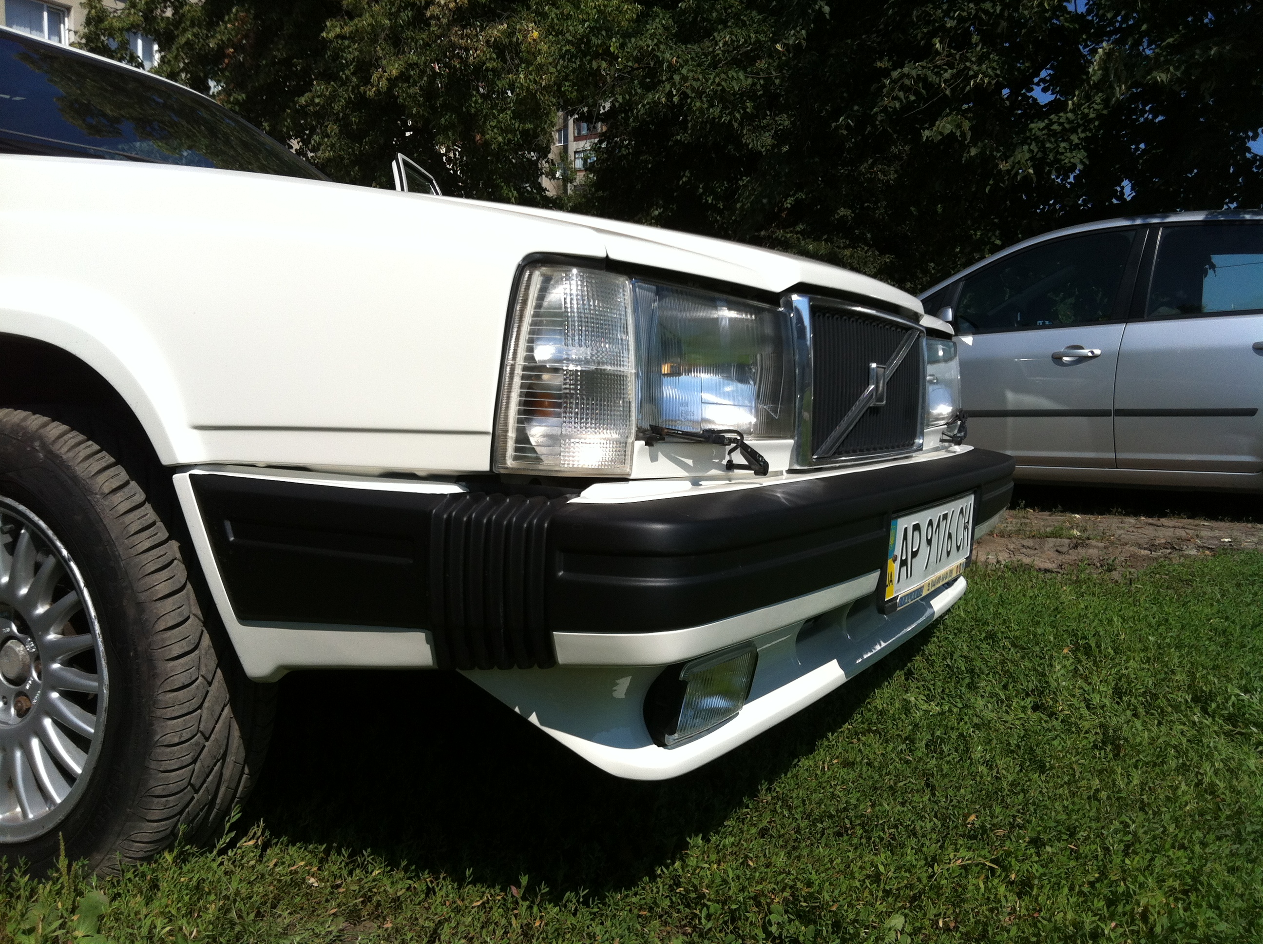

Сообщение MOOSE » Чт авг 06, 2015 2:10 pm
с зазорами переднего бампера чтото не сложилось
Re: 760 white
Сообщение awn » Чт авг 06, 2015 8:38 pm
С зазорами переднего бампера не сложилось, к сожалению, изначально.
Это видно, если посмотреть старые фотографии, например, тут: viewtopic.php?f=55&t=11639&start=120#p71359
Реальных причин не знаю, есть только гипотезы. Но знаю, что так просто его выставить не получается -- пробовали.
awn
Сообщения: 531
Автомобиль: 760
Re: 760 white
Сообщение slava_n » Чт авг 13, 2015 11:04 am
розсверливаешь отверстия на фаре и подымаешь ее возле решетки!

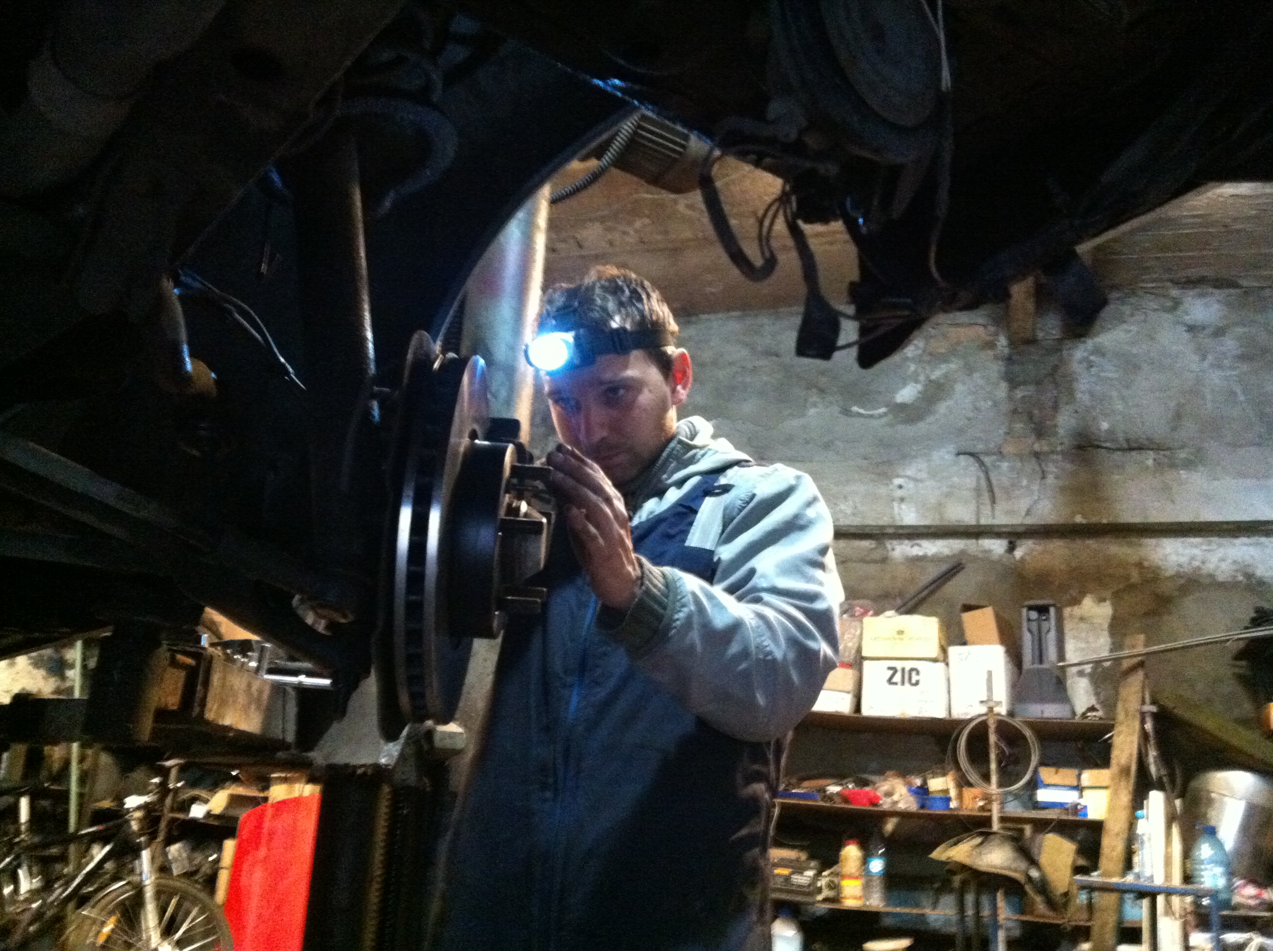

Сообщение awn » Ср ноя 18, 2015 11:07 pm
Одометр ~337722: прошлись по тормозной системе
Замена тормозных дисков и колодок:
    диски передние (volvo part #31262209)
    диски задние (#31262098)
    колодки передние (#31302996)
    колодки задние (#31261185)
Заменены оба тросика и колодки ручника:
    тросик первичный/левый/длинный (#9140980)
    тросик правый/короткий (#1387788)
    колодки (Bosch 0 986 487 215, аналог Volvo part #271997)
За неделю до этого был заменён топливный фильтр (Mann-Filter WK 842/2, аналог Volvo part #1257201).
И огромное спасибо Жене (Евгений), который, собственно, всё это и сделал!

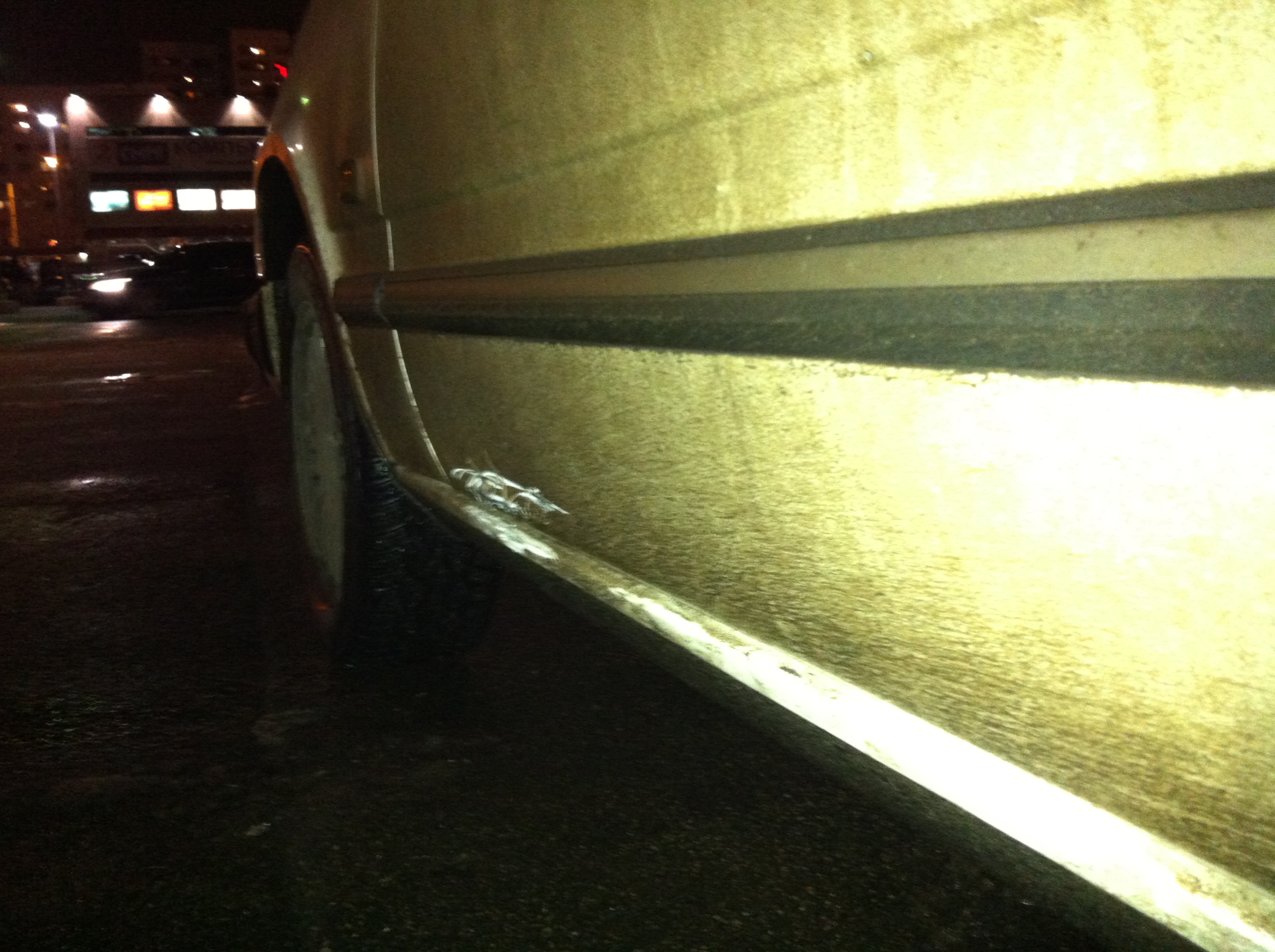

Сообщение awn » Вт ноя 24, 2015 11:44 pm
Всем кто едет от Новомосковска в сторону Запорожья — осторожно!
Метров за 500–100 до заправки — яма (заправка отмечена на карте: http://share.here.com/l/48.36933735,35.37034341).
Пробил на ней две правых покрышки. Пока ждал подмогу в лице Вани ivan@m (ещё раз спасибо ему и Жене Евгений, что нас "сконтачил"!) — по колесу "потеряли" ещё четверо.

И в догонку, чтобы раз, но не навсегда, ибо говорить спасибо не устану -- шаман на фотографии 4мя постами выше наколдовал сегодня из 2х не работающих 1 работающий движок ЭСП, за что от моей дочки отдельное спасибо (это её стекло, и замерло оно в приоткрытом состоянии). Про меня и жену -- очевидно тем более :-)
