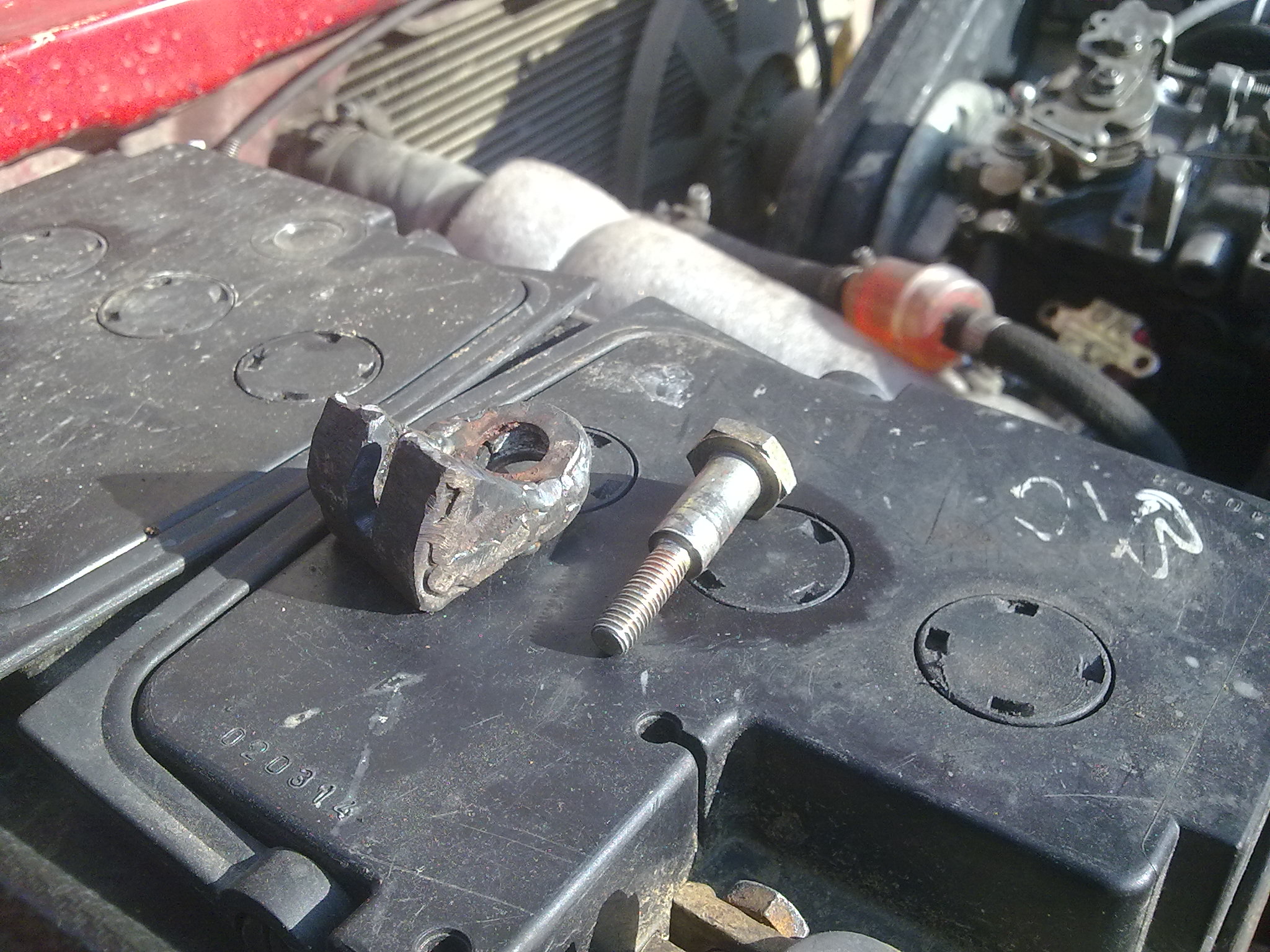

Обірвав щеплення. Точніше собачку на педалі. Добре що в багажнику є чарівний дипломат з інструментами та всяким металоломом -- додому дотягнув.
Собачка на педалі була вже не рідна, зварив трохи потужнішу.
Яка має бути оригінальна не знаю, але функцію свою виконує.

Ну, если у меня уже не первая собачка, и то из железа лопнула -- думаю сваренная из уголка и шайб будет понадежней.
Спасибо Стасу за посылочку -- сегодня забрал. Работаем дальше.
