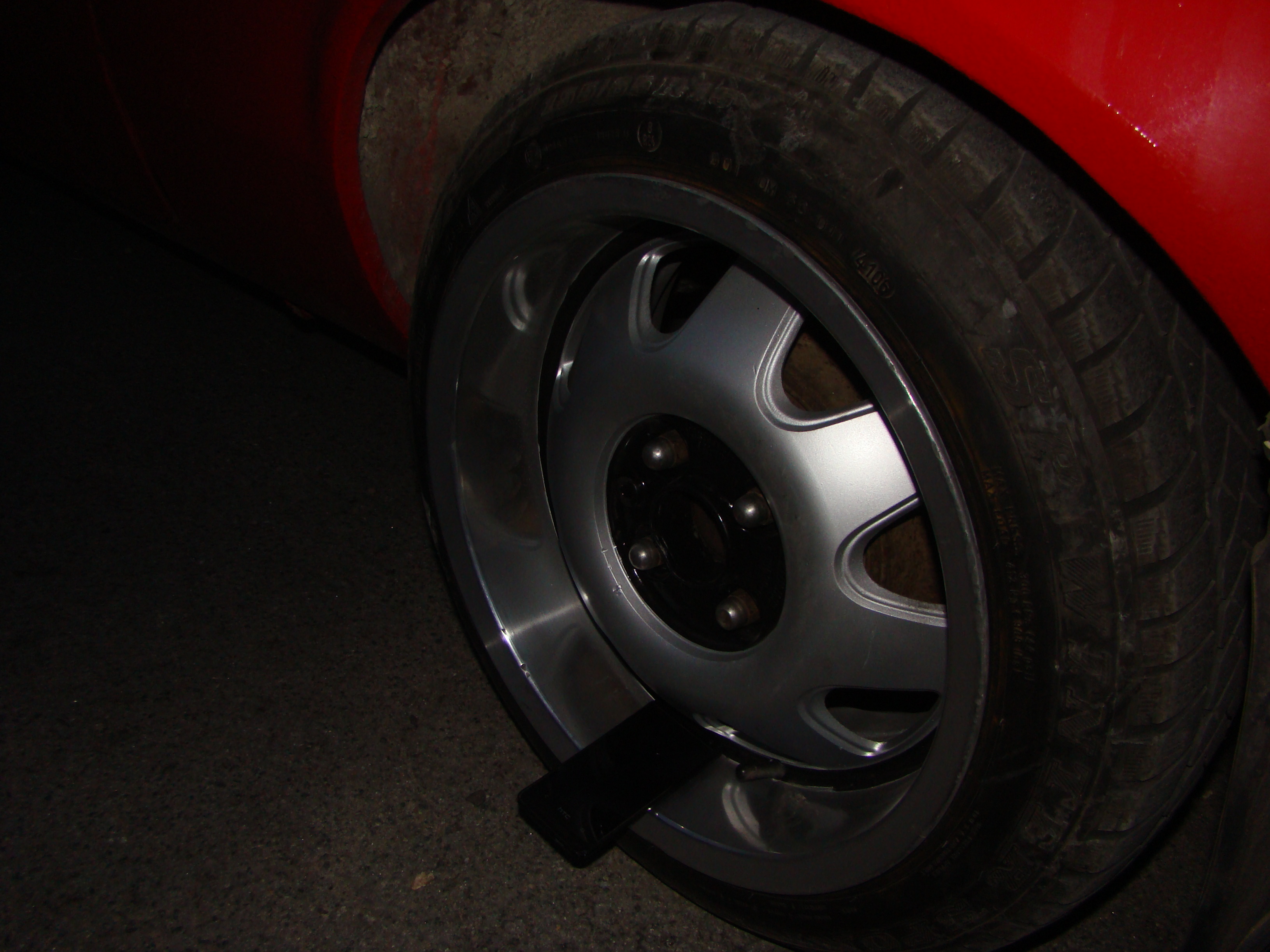

атс кап?
Timelife
Сообщения: 1172
Откуда: Ровно
Автомобиль: Volvo 340 DL 1,6D
Re: Тема про мой первый опель
Сообщение ivan@m » Чт авг 20, 2015 10:58 pm
Олег говорит что это не кап. типа у кап центр не выпуклый и больше полка
Сообщение alexnax » Чт авг 20, 2015 11:04 pm
ivan@m писал(а):Олег говорит что это не кап. типа у кап центр не выпуклый и больше полка
Так на них же должно быть название, очень похоже на кап
Сообщение ivan@m » Чт авг 20, 2015 11:09 pm
на дисках модель непишется. толька марка. это реплика как оказалось алулайновская. но полностью идентична атсам разница в вылете 8 мм и в весе 300 грамм.

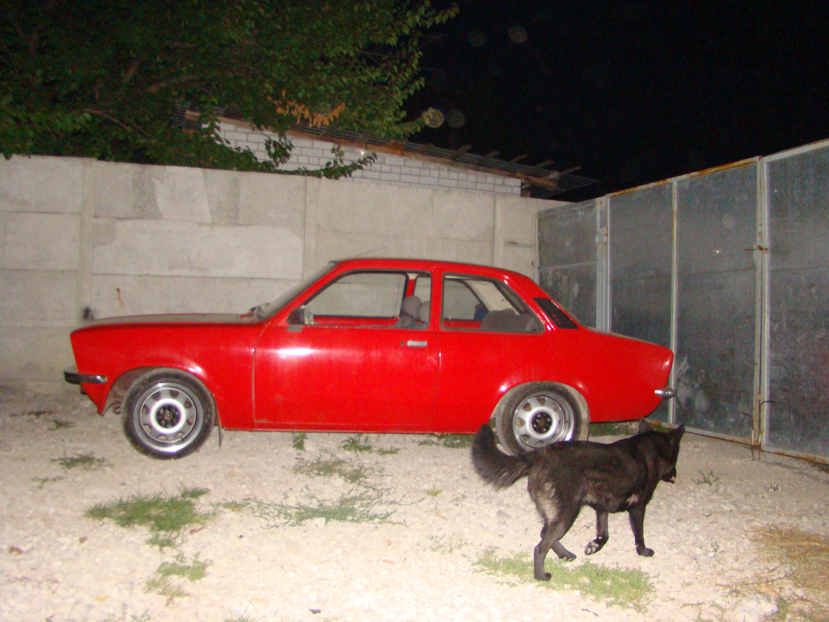

фотки выкладывать бессмысленно он вживую в сто раз круче....
ну и фото с собакой.. чо ? как без нее...???...

Сообщение Stas340 » Пт авг 28, 2015 9:21 am
низачет, тема полки не раскрыта :P
Сообщение ivan@m » Пт авг 28, 2015 1:36 pm
Stas340 писал(а):низачет, тема полки не раскрыта :P
тел айфон 7 :D

никто за дисками так и незаметил клычки спереди сбоку)))
Сообщение alexnax » Пт авг 28, 2015 10:29 pm
ivan@m писал(а):никто за дисками так и незаметил клычки спереди сбоку)))
Ты прицепил передний бампер?
Сообщение ivan@m » Пт авг 28, 2015 11:19 pm
8-) ;)
